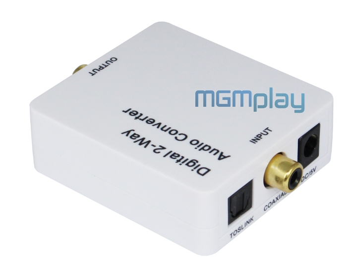

    Witam, mam taki problem a zarazem pytanie. Posiadam kino domowe philips LX-3750W oraz zewnętrzną kartę dźwiękową do komputera creative sound blaster x-fi surround 5.1 pro i chciałem je podłączyć w systemie 5.1 ze sobą i zauważyłem, że oba urządzenia mają sloty na kabel optyczny więc zakupiłem taki kabel ale się trochę za bardzo pospieszyłem bo gdy przyszedł już kabel dopiero zauważyłem (co mnie bardzo zaskoczyło), że w Philipsie jest wyjście optyczne a nie wejście więc podłączyć się w ten sposób nie da niestety ale zaciekawiły mnie dwa wejścia/wyjścia: coaxial oraz digital i poczytałem coś w internecie i z tego co się dowiedziałem to że kabel coaxial przesyła sygnał 5.1 i teraz pytanie brzmi w jaki sposób podłączyć kartę z amplitunerem i czy wejście digital (jak na zdjęciu) i coaxial to jest to samo? Dodam że znalazłem jakiś konwerter z optyka na coaxial za 10 zł i też chciałbym wiedzieć czy to coś da i czy oczywiście warto. W tej chwili mam podłączone to na zwykłych chinczach stereo.
    Poniżej dodaje zdjęcia wejść/wyjść. Z góry dzięki za odpowiedzi.
    Amplituner:
    philips/lx/3750W - Podłączenie amplitunera do karty dźwiękowej creative
    Konwerter:
    philips/lx/3750W - Podłączenie amplitunera do karty dźwiękowej creative [/img]
    Nie do końca tak jest. Tutaj DIGITAL to określenie wejść COAXIAL i OPTICAL. Obydwa są równoważne, różnią się jedynie standardem przesyłania sygnału (elektrycznie lub optycznie). Czyli sygnał wyjściowego z konwertera OPTICAL/COAXIAL możesz podłączyć do wejścia COAXIAL.

    Czyli jak najbardziej mogę w ten sposób podłączyć i wszystko powinno działać? Tzn z creatvie do konwertera optykiem a z konwertera do amplitunera coaxialem do tego zielonego? Sorry za takie pytania ale jeśli o audio chodzi to jestem trochę zielony w tych sprawach :)
    #4 16209276
    goldi74
    Kartę dźwiękową podłączasz do INPUT TOSLINK konwertera a zielone gniazdo IN amplitunera do OUTPUT COAXIAL konwertera i wszystko wtedy powinno działać poprawnie.
