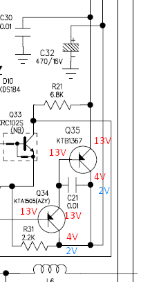

    Końcówka TDA2003 na wejsciu ma napięcie zasilania 13 Vna wyjściu 6V , pod dotknieciu pierwszej nogi układu TDA2003 radio buczy, wszystko wskazuje na to że końcówka m.cz jest sprawna. Zasilanie na T6 okolo 2,2V , dioda D11 sprawdzona i jest sprawna. Napięcia na D11 to 2,50 V i 2,20 V
    Q1, kolektor 2,3v , baza 2,9, emiter 2,3.

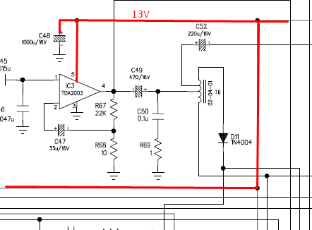

    To jakiś cyrk. Przecież D11 podłączona jest bezpośrednio do transformatora modulacyjnego T6. Zmierz czy na jednym z pinów tego transformatora jest napięcie zasilania radia.
    Generalnie na wszystkich czterech pinach transformatora powinno być napięcie zasilania radia.

    na zadnym z pinów transformatora nie ma napiecia zasilania radia czyli 13V
  • #9 16212470
    kriss51
    No to masz już jedną usterkę. Popatrz na schemat. Jeden z pinów transformatora jest bezpośrednio podłączony do pinu 5 TDA2003 (IC3) oraz do wyłącznika radia. Zapewne na pinie 5 IC3 jest napięcie zasilania skoro masz 6V na jego wyjściu. Pozostaje Ci poszukać przerwy np. na ścieżkach. cudów nie ma. Gdzieś gubi się to napięcie. Czytaj schematy ze zrozumieniem, a nie czekasz, aż ktoś poda na tacy. W tym wypadku nie da się podać na tacy ponieważ to Ty fizycznie masz radio w rękach. Musisz znaleźć przerwę. Na transformatorze ma być napięcie zasilania radia.
    Może zimny lut, a może jeden z pinów transformatora po prostu urwał się.

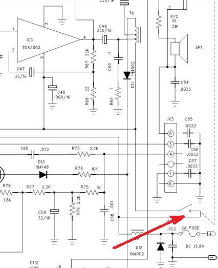

    To nie ten schemat. W tym radiu TDA na 5 pinie nie łaczy się z transformatorem, chyba ze zle widze
    Alan 100 Plus B (2013) - Brak nadawania i odbioru, niskie napięcia na Q25 i Q26 ,
    Siedze nad tym schematem analizuje go jak tylko umiem, oczywiscie nie oczekuje ze podacie mi na tacy rozwiązanie i nawet tego nie chce, jestem wdzieczny za jakiekolwiek porady.
    #14 16212568
  • #15 16212607
    kriss51
    Autor korzysta z innego schematu niż ja. Daj twój schemat. Jedne były z błędem w zasilaniu drivera i PA.
    Jedno jest pewne że transformator modulacyjny musi mieć bezpośrednie połączenie do wyłącznika radia tak samo jak 5 pin TDA2003. Zresztą mają być połączone razem. Tego szukaj.

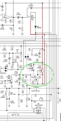

    Do sprawdzenia Q34 i Q35. Na czerwono zasilanie trafa mod w zielonej elipsie elementy do sprawdzenia.
    To jest stabilizator zasilania stopnia końcowego po to aby zapewnić stałą moc wyjściową niezależnie od wahań nap zasilającego

    Q35 wg mnie sprawny, sprawdzony miernikiem oraz podstawiony inny oba zachowują się tak samo. Q34 sprawdzony miernikiem myse ze jest ok., nie mam innego na zamiane,
    Jedyna róznica w pomiarach to w FM jest 4V na wyjsciu kolektora w Q34 i Q35 a w AM 2V, Alan 100 Plus B (2013) - Brak nadawania i odbioru, niskie napięcia na Q25 i Q26
    Najciekawsze teraz jest to ze po sprawdzeniu i wlutowaniu kolejny raz Q35 na kolektorze jest 13V ale tylko w FM, na AM napięcie spada do 2V. Nic juz z tego nie rozumiem.

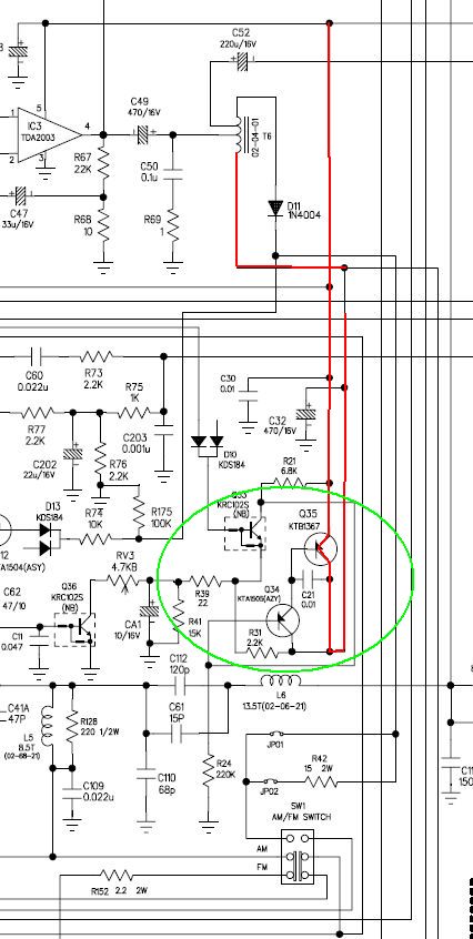

    Wawrzyniec
    Sprawdź jeszcze Q33 i podaj jakie są na nim napięcia. Sprawdź też R24 i R31

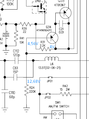

    po 3-5 minutach znowu jest na kolektorze Q35 4V w FM. Natomiast na Q33 Baza 3,75V , emiter 3,75V , kolektor 12,65V. Po wylutowaniu nie przewodzi B-E i B-C oraz inne kombinacje. Tak jak by był uszkodzony.
    Pomiary R24 i R31

    wymień go, jest uszkodzony, nie przewodzi. Na jego kolektorze musi być napięcie niższe od 13V. Napięcie z jego kolektora jest podawane na bazę Q34 i dopóki nie będzie niższe niż nap na kolektorze Q34 dotąd ten tranzystor nie będzie przewodził, jak również Q35 i nie będzie zasilania końcówki wcz. Możesz dla próby na ścieżkach zrobić na chwilę zwarcie pomiędzy emiterem a kolektorem Q33 i zobaczyć czy pojawiło się napięcie na emiterze Q35. Powinno być.
    Zaraz zaraz. Jakim cudem masz na kolektorze Q33 12,65V a na bazie Q34 13V skoro one są na jednej ścieżce? Sprawdź dla pewności omomierzem ścieżkę pomiędzy kolektorem Q33, a bazą Q34. Ma być przejście (zwarcie).
  • #24 16216333
    starter200
    Poziom 6  
    Po zwarciu emitara z kolektorem na Q33 pojawilo sie napiecie okolo 13V na kolektorze Q35 w modulacji AM i FM

    Ok, jeżeli napięcie się pojawiło to nie masz już czego na tej ścieżce szukać. Tranzystor Q33 do wymiany. Jest to tranzystor "cyfrowy", z wbudowanymi 2 opornikami. Nie wiem co za niego wstawić. Na upartego bez tego tranzystora (ale ze zworką) radio też będzie pracowało, ale nie będzie miało stabilizacji mocy wyjściowej, czyli tak jak starsze Alany 100, gdzie moc wyjściowa zależała od napięcia zasilania.
