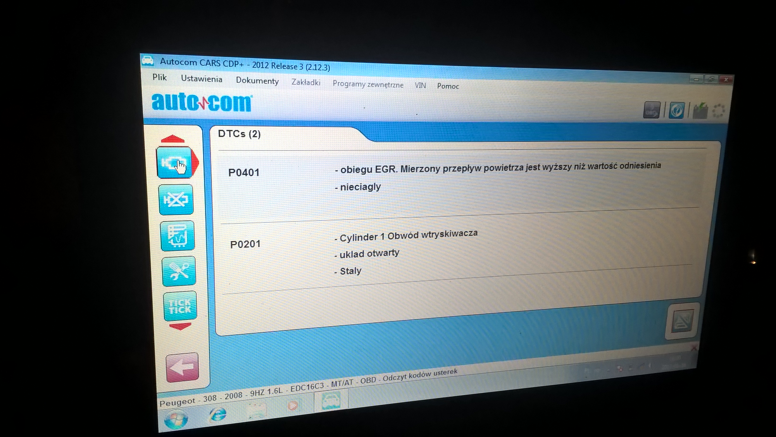

Peugeot 308 1.6 HDI - Błędy p0201 i p0401, nieregularna praca silnika, utrata mocy

    Mam problem z peugeotem. Po uruchomieniu silnika zapala się kontrolka silnika i pojawia się komunikat "antypolltion falluty". Po podpięciu komputera widoczne są dwa błędy p0201 i p0401. silnik pracuje nieregularnie jak traktor, traci moc podczas ruszania i jazdy. Błąd pojawia się nieregularnie i raz jest a raz go nie ma. Czy to wina wtrysków?? Proszę o pomoc gdyż kilku mechaników już zaliczyłam i każdy mówi co innego.

    Wszystko jest pokazane jak na tacy.
    Do sprawdzenia wiązka wtryskiwaczy.

    Wtryski były czyszczony i był spokój jakieś 2 tygodnie, potem padła mi turbina i po regeneracji też był jakiś czas spokój, czyszczenie EGR też nic nie pomogło.
    Sprawdzę i dam znać.
