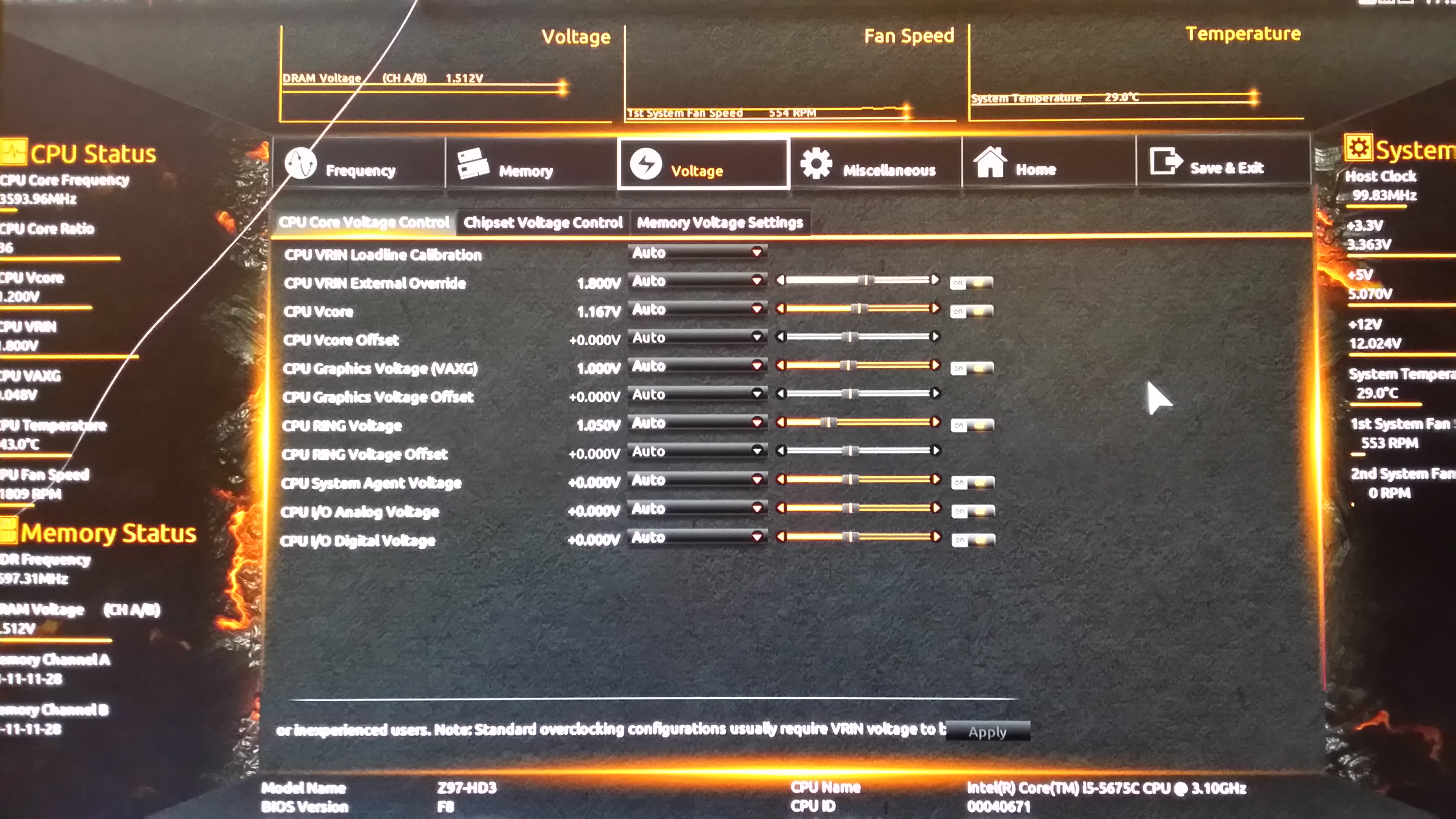

    Probuje podkrecic ten procek na wspomnianej w tytule plycie glownej. Wiem, ze nie jest to demon oc z prockiem nie umrzedzil mnie kolega choc na rynku byly juz skylaki. Mniejsza o to. Podobno da sie te procki podkrecic do 4200. Mnie wystarczy 4k. Wylaczam turbo boost i oszczedzanie energii i ustawiam mnoznik na 40. Po restarcie biosu(F8) biosu zegar spada do 2500 zamiast podskoczyk do 4k. Zegar hosta widoczny w UEFI po prawej spada do 83-81Mhz ... i nie wiem dlaczego. Jakies podpowiedzi ? Suma sumarun proby skonczyly sie awaria windowsa i naprawa systemu...
    Ma ktos doswiadczenia z podobnym zestawem ? NIgdy nie podkrecalem bede wdziwczny za wszelkie podpowiedzi.

    No dobra problem nr jeden się rozwiązał. Sflaszowalem bios do F9 i procesor daje sie podkręcić do 4GHz.
    Turbo wyłączam bo wcześniej byl podobny topic i chłopak tak zrobił. Poza tym możne głupio zapytam po co trzymać turbo skoro procek jest na 4k a turbo rozpędza się do 3.6k ?
    Ustawienie Vcore jako offset jest na auto w zakładce Voltage (widoczny na obrazku)

    Nie rób zdjęć w biosie tylko zrób zrzut ekranu z OCCT, istotne jest ile płyta ustawia przy obciążeniu a nie to co masz w spoczynku w biosie. Ustaw 1.25V na stałe, będzie niestabilnie - więcej, będzie stabilnie: ustawiasz offsetem +- taką samą wartość, potem schodzisz z napięciem ile się da do granicy stabilności - tyle. Reszty lepiej nie ruszaj.

    Jak napięcia ma na auto to nie wiesz ile płyta podawała na CPU, nie wiadomo czy aż tyle jest potrzebne by było stabilnie. Przez to może się mocno grzać.

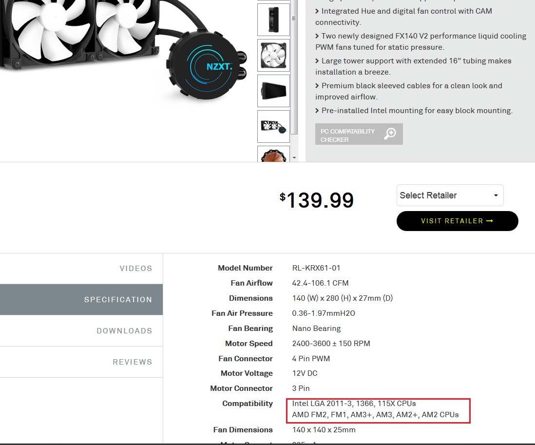

    Klej znaczy pasta. Gosc w klepie luźno go założył chyba bo jak wydaje mi się ze się to rusza jak to macam. Znowuż docisnąć go nie mogę bo dojścia zbytnio nie ma. Poczekam na pastę i to ruszę.
    Btw mam możliwość zakupienia nzxt kraken x61 za około 270 zl. Wiem. ze ta pompa obsługuje gniazdo 1150 ale na pewno nie 1151.
    Czy będzie możliwość dokupienia przejściówek do AM4 (jeśli Zen okaże sie mocny) bądź 1151 na kaby lake ? Czy ewentualny upgrade płyty to złomowanie krakena ?

    Z tego co wiem to wszystkie podstawki LGA115X mają ten sam rozstaw otworów montażowych chłodzenia. Co do AM4 nie mam pojęcia, ale platform ie zmienia się chyba jak rękawiczki (LGA1151 zadebiutowało niecałe 2 lata temu)?

    Albo trzasnąłem epicko "literówkę" ale nie 1151 + chipset 2xx + kaby lake = nowy upgrade. Ale nie widzę aby kraken obsługiwał te gniazdko.
    NIe wiem natomiast czy można dokupić tzw mount rack'i pod nowe podstawki.

    Nzxt KRAKEN X61 - obsługuje podstawkę 1151, LGA 1150/1151/1155/1156 mają taki sam rozstaw otworów montażowych.

    Nie zmieniłem tylko mnożnik i napięcie CPU vcore z auto na 1.200 (natywnie tam widać 1.167)
    CPu vcore offset jak widać na zdjęciu (na początku topiku jest zdjęcie biosu) jest zaznaczony na szaro. Nie wiem czemu nie mogę zmienić na 0.050. Rozumiem, ze offset to margines, o który może się napięcie ustawione wychylić ?
    Jak możesz to określ, które parametry podnieść i mniej więcej o ile ?
