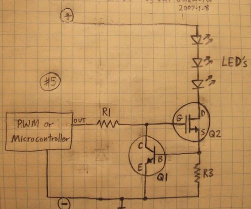

    Czy może chodzi o taki układ (nie mój, znaleziony w internecie)?
    Spadek napięcia na ogniwie Li-Ion KeePower ICR18650-340PCM przy obciążeniu 50-200mA

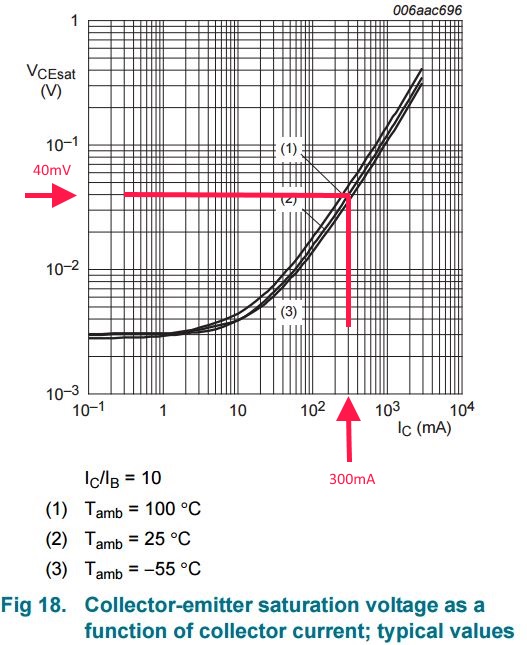

    Najprostsze, to tranzystor bipolarny i opornik podłączony między bazę i zasilanie - np. NPN, emiter do '-', kolektor przez LED-a do '+', baza przez opornik do '+' (a PNP odwrotnie). Ten opornik trzeba dobrać do napięcia baterii i wzmocnienia tranzystora tak, by przy maksymalnym napięciu baterii nie przegrzać LED-a.
    Taki układ, jak narysowałeś, działa na takiej zasadzie, że tranzystor Q1 pilnuje, żeby na oporniku R3 było napięcie równe jego napięciu baza-emiter (około 0.66V) - czyli dla LED-ów 350mA należy użyć R3=1.89Ω (albo 2Ω, wtedy wyjdzie 330mA; inne układy stabilizujące prąd zwykle działają na takiej samej zasadzie).
    On po pierwsze wymaga MOSFET-a, któremu wystarczy bardzo małe napięcie bramki - ciężko będzie taki znaleźć, po drugie tracisz na nim około 0.7V. Jeśli już coś w tym stylu, to można spróbować użyć LM334 zamiast tranzystora NPN, a tranzystora NPN zamiast MOSFET-a, opornik R1 można połączyć z '+'; wadą będzie prąd LED-a tym większy, im LM334 jest cieplejszy, zaletą spadek napięcia około 0.06V (60mV) + napięcie nasycenia tranzystora NPN (bywa około 150mV, np. dla BC635.
    LM334 zwykle jest używany jako źródło prądowe: podłącza się opornik między R i V-; prąd jest około (227uV/°K)*T/R, gdzie T to temperatura w °K, R to opór tego opornika; ale można podłączyć pin R do opornika w twoim układzie i wynik będzie taki, jak z tranzystorem o napięciu baza-emiter około 60mV (zwykły krzemowy ma 0.66V).
    To, co narysowałeś (i też to, co można zrobić z LM334) jest układem ze sprzężeniem zwrotnym stabilizującym prąd. Z tym, że maksymalny prąd LM334 to 10mA, więc prąd opornika R1 nie powinien być większy; poza tym wzorzec napięcia rośnie z temperaturą (więc i prąd LED-a), a LM334 kosztuje ze 3zł, więc sporo.
    Jeśli spadek napięcia na oporniku ma być mały, to niestety trzeba mieć jakiś "czujnik" tego napięcia, któremu wystarczy takie małe napięcie - tranzystor krzemowy potrzebuje za dużo, może być LM334, wzmacniacz operacyjny (1/4 LM324), albo komparator (1/4 LM339) - te dwa ostatnie potrzebują jeszcze wzorca napięcia.
    W roli wzorca napięcia może być dzielnik na opornikach, który przy normalnym napięciu z baterii da ze 100mV, nieco lepiej jakiś tani LED zasilany przez opornik, i z niego dzielnik z oporników, na wyspecjalizowany scalak chyba nie ma co się porywać (choć np. TL431 jest w miarę tani).

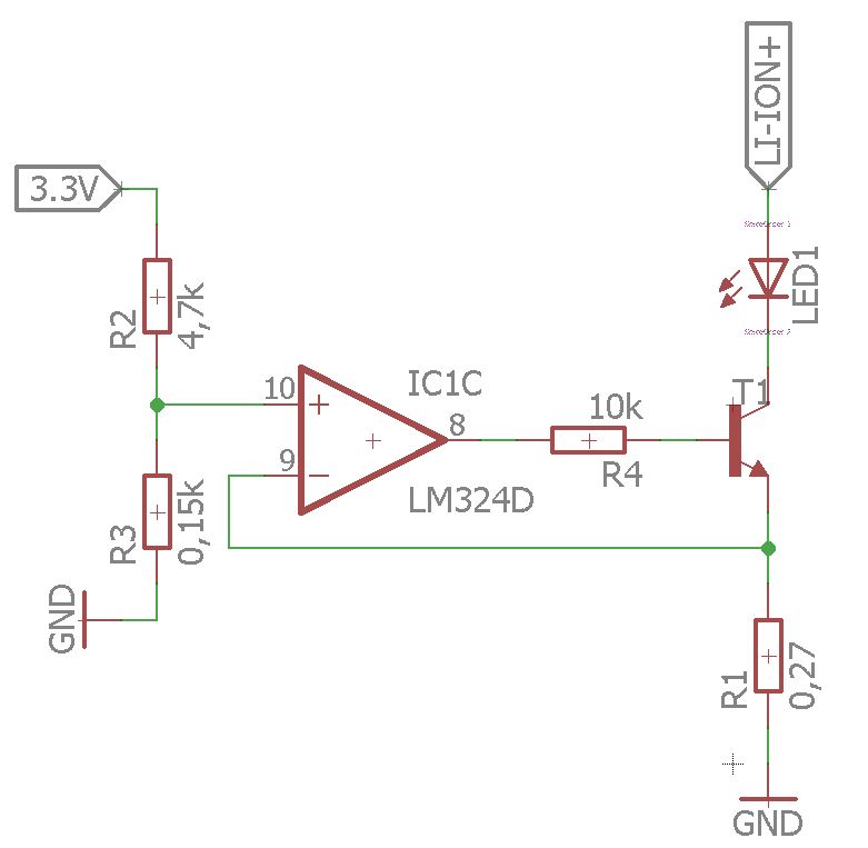

    chkdskk napisał:
    lupin22
    1. Zapoznaj się z charakterystyką wyładowania ogniwa w załączniku.
    2. LED-y zasila się źródłami prądowymi tylko i wyłącznie.
    1. Chodzi jak rozumiem o to?
    To, co jestem w stanie z tego wyczytać, że dla akceptowalnych dla mnie zakresów napięcia 4.2V - 3.7V jestem w stanie wykorzystać tylko połowę pojemności ogniwa. W przybliżeniu, ale będę pobierał prąd max 1A, więc myślę, że w tym przypadku bliżej jest do niebieskiej linii, w większości zastosowań pobór 500mA będzie bardziej adekwatny do mojego urządzenia z zaświeconą tylko jedną diodą.
    W takim razie czy dobrze rozumiem, że zastosowanie przetwornicy pozwoli mi na utrzymanie stałego napięcia 5V niezależnie od poziomu wyładowania ogniwa, w efekcie pozwalając mi wykorzystać całą (albo prawie) pojemność? Czy w takim wypadku gdybym przyjął, że napięcie zawsze wynosi 5V, to mógłbym do każdej diody dobrać pojedynczy rezystor (akceptując straty na nim) i w ten sposób utrzymywać stałe natężenie prądu (bez przejmowania się, że napięcie ogniwa zasilającego spada)?
    2. Czy układ, który opisałem w pierwszej części posta (ogniwo + przetwornica 5V) byłby źródłem prądowym w takim razie? Skoro napięcie byłoby utrzymywane na stałym poziomie (co jak rozumiem jest odpowiednikiem źródła bez rezystancji wewnętrznej - czyli wg. wikipedii źródła prądowego), to prąd zależałby tylko od oporu rezystora.
    Jeśli prawię tu herezje to byłbym bardzo wdzięczny za wytłumaczenie jak dziecku, dlaczego.

    Czy chodzi o taki układ, jeśliby zamienić npn na lm334, a mosfet na npn? A jak wtedy zatrudnić do tego PWM? Jeszcze dodatkowy mosfet, przez którego przejdzie zasilanie całego tego układziku?

    Tak, coś takiego. W nocie katalogowej sugerują jeszcze dodanie układu opornik+kondensator, np. między bazą i emiterem Q1 (zobacz LM134, str. 8, 9, 10).
    Jak chcesz w tym układzie kluczować włączanie LED-a, to chyba tranzystorem NPN tam, gdzie masz R2 (emiter do LM334 V+, kolektor do bazy Q1, na bazę podajesz sygnał sterujący, 2.0V na pewno wystarczy do włączenia, poniżej 0.8V na pewno będzie wyłączony.
    Zwróć jeszcze uwagę na wartość R1: 32Ω jest dobre do LED-a 20mA, a jak masz LED-a 350mA, to opornik powinien być np. 2Ω.
    Obawiam się jeszcze o sytuację, kiedy napięcie zasilania będzie niższe, prąd LED-a będzie za mały i LM334 będzie "starał się" dać większy prąd, żeby spowodować zwiększenie prądu LED-a - że wtedy przekroczy dopuszczalny prąd. Może opornik 100Ω w emiterze tego NPN-a?
    Ale ten układ zwiększa prąd przy wzroście temperatury, a do 4 LED-ów wyjdzie dość drogo - więc lepiej pokombinować ze wzmaczniaczem operacyjnym, albo komparatorem.

    Trochę się doszkoliłem w temacie i trochę lepiej już rozumiem, o czym tutaj do mnie pisaliście. Przejrzałem w internecie kilka schematów źródeł prądowych z LM324 i na szybko skleiłem coś takiego:
    Czyli tak:
    - dzielnik napięcia wykorzystuje obecny i tak stabilizator liniowy (Cała moja logika działa na 3.3V, jest to stabilizator z minimalnym spadkiem napięcia 0.33V, więc akurat. Zresztą w zasadzie nawet jakby napięcie spadło do około 3V wraz z rozładowaniem się ogniwa do 3.33V, to dla procka to nie będzie problem), żeby uzyskać napięcie 100mV.
    - dalej jest wzmacniacz, który porównuje to wzorcowe napięcie 100mV z tym na oporniku R1, którego wartość jest dobrana tak, żeby uzyskać ~350mA (R = U/I, 0.1/0.35 = 0.29, dla opornika 0.27Ohm wychodzi prąd 370mA, więc ujdzie).
    - rezystor R4 dodałem po przeczytaniu, że bez niego z pokemnością bramki tranzystora może powstać generator
    Teraz mam oczywiście jeszcze kilka pytań:
    1. Czy ten schemat jest poprawny?
    2. Jak dobrać odpowiedni tranzystor? Gdzie w datasheecie szukać wartości jaki jest spadek napięcia na takim tranzystorze (to 0.3V dla BC635)? Widziałem w różnych przykładach mosfeta i bipolarnego, jaka jest różnica w takim zastosowaniu?
    3. Jak to jest z mocą wydzielaną na tranzystorze? Dla mosfeta liczę sobie Rds(on) * Ic^2 i wychodzi bardzo mało. Natomiast dla NPN wyczytałem, że to już jest Vce*Ic, skąd mam wziąć tą wartość Vce?
    4. W którym miejscu mogę dołożyć mosfeta sterowanego PWMem z mojego mikrokontrolera, żeby kontrolować jasność diody w ten sposób?
    5. Czy taki układzik sam z siebie zużywa energię? Mój układ nie jest fizycznie odcinany od zasilania, jest non stop podłączony do ogniwa, tylko po prostu cała logika jest usypiana, gdy nie jest używany.
    No, pytań w głowie kłębiących się to nie koniec, ale nie chcę przesadzić i wystraszyć tutaj wszystkie pomocne osoby :) dlatego na razie tyle. Dzięki za dotychczasowe porady i cierpliwość!
    EDIT:
    A, dodam jeszcze, że z tym ogniwem chyba wszystko jest w porządku, podpiąłem dwie diody jednocześnie, świecą, grzeją się (może nie tak, jak powinny, ale jednak), a napięcie na ogniwie spada o kilkadziesiąt miliwoltów. Zostawiam to teraz włączone na dłużej, żeby sprawdzić, jak szybko się rozładuje. Natomiast jak próbuję tym samym miernikiem mierzyć płynący prąd, to nie dość, że wychodzi podejrzanie mało, bo jedynie około 300mA, to jeszcze do tego w głośniku, który odtwarza dźwięk jako część projektu, słyszę głośne tętnienia i trzaski (zgaduję, że wprowadzane przez mój multimetr i wzmacniane przez wzmacniacz audio).
  • #28 16220727
    _jta_
    Specjalista elektronik
    Posty: 48888
    Pomógł: 3200
    Ocena: 4199
    Dokładnie coś takiego. Tranzystor jest pożądany o niskim napięciu kolektor-emiter w stanie włączenia - to z grubsza pokrywa się z napięciem nasycenia, ale z zastrzeżeniem, że przy prądzie bazy najwyżej 20mA (a prądzie kolektora 350mA) - zwykle napięcie nasycenia podają przy I_C/I_B=10. Trzeba by sprawdzić to dla kilku tranzystorów - pewnie BC635 wypadnie lepiej od BC337, ciekawe jak BD135, według noty katalogowej Fairchild powinien typowo mieć spadek napięcia 150mV, to chyba odrobinę lepiej od BC635. Pewnie tranzystory o większej mocy (a właściwie dostosowane do większego prądu) będą miały odrobinę mniejszy minimalny spadek napięcia.
    Co do mocy, jaka się wydziela w tranzystorze, to ona zależy od napięcia baterii - odejmij od niego napięcie LED-a i spadek napięcia na oporniku, resztę dostanie tranzystor, pomnóż to przez prąd... Pewnie napięcie na tranzystorze będzie do 0.7V, prąd ma być 350mA, wychodzi moc 250mW.
    Lepiej nie włączać LED-ów na długo, jeśli nie masz pewności, że nie nagrzeją się nadmiernie - zbyt wysoka temperatura powoduje degradację materiału, co trwale zmniejsza jasność.

    No właśnie, czytanie tych datasheetów tylko przyprawia mnie o ból głowy...
    Dlaczego oni podają statystyki dla wzmocnienia 10, a sam minimalny współczynnik wzmocnienia hFE jest podany 40+:
    Patrzę konkretnie na model BC868 NXP (w dość niedużej obudowie SOT89 ma moc 1W, a dla czerwonej diody z napięciem przewodzenia 2.4V mogę potrzebować coś w okolicach 0.5W):
    Potem na wykres - no i właśnie jest informacja, że to dla wzmocnienia 10. Nie ma innych wykresów pokazujących Vce(sat). Jeśli dobrze czytam:
    to mi wychodzi ledwie 40mV dla 300mA, czyli bardzo niewiele, tylko prąd bramki wynosiłby wtedy 30mA.
    W jaki sposób określić wartość Vce(sat) dla mojego prądu 350mA, jak nie wiem nawet, jakie będzie wzmocnienie (bo jest podany dość szeroki zakres nie obejmujący wzmocnienia 10 jak z wykresu)?
    Czy jak dla Ic=500mA podane jest hFE 85 do 375 to oznacza, że mój prąd bazy Ib będzie wynosił w przybliżeniu od 4mA do 0.9mA (dla Ic = 350mA)? Jak wtedy zwykle zmienia się wartość Vce(sat)?
    I czy muszę się martwić takimi parametrami tranzystora jak wzmocnienie właśnie? Czy to się będzie ustawiać "samo" przez układ LM324 za pomocą sprzężenia zwrotnego i nie muszę się tym przejmować?
    Link do datasheeta, ale wiele więcej w nim informacji nie ma...

  • #30 16222535
    _jta_
    Posty: 48888
    Pomógł: 3200
    Ocena: 4199
    Spadek napięcia kolektor-emiter zależy od prądów kolektora i bazy - jeśli prąd bazy jest mniejszy, niż I_C/10, to ten spadek napięcia zwykle jest większy. Przypuszczam, że w zakresie nasycenia (I_B od nieco ponad I_C/h_FE do I_C/10) zależność napięcia od prądu bazy będzie zbliżona do U_CE=U_CEsat(I_B=I_C/10)+0.26mV*ln((h_FE-10)/(h_FE-I_C/I_B)); jeśli I_B maleje do I_C/h_FE, to U_CE według tego wzoru rośnie do nieskończoności - w tym rejonie wzór przestaje być poprawny.
    Przy niższym spadku napięcia kolektor-emiter wystarczy niższe napięcie baterii, żeby dało się zapewnić np. 3.4V na LED-zie. Choć może nie warto kupować drogiego tranzystora, żeby zyskać np. 50mV.
    Nota katalogowa National Semiconductor LM124/224/324 zapewnia, że on da prąd wyjściowy co najmniej 20mA (a typowy ma być 40mA); jeśli prąd bazy ze 20mA wystarczy, to OK. I tak przez większość czasu tranzystor powinien działać ze znacznie mniejszym prądem bazy, dopiero kiedy będzie potrzebny bardzo mały spadek napięcia na tranzystorze, prąd bazy zacznie rosnąć.
    Niestety prąd bazy płynie przez opornik pomiarowy, a sprzężenie zwrotne utrzymuje stały prąd opornika, nie LED-a - prąd LED-a maleje o przyrost prądu bazy.
