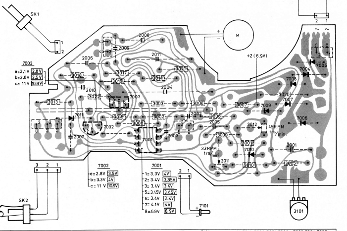

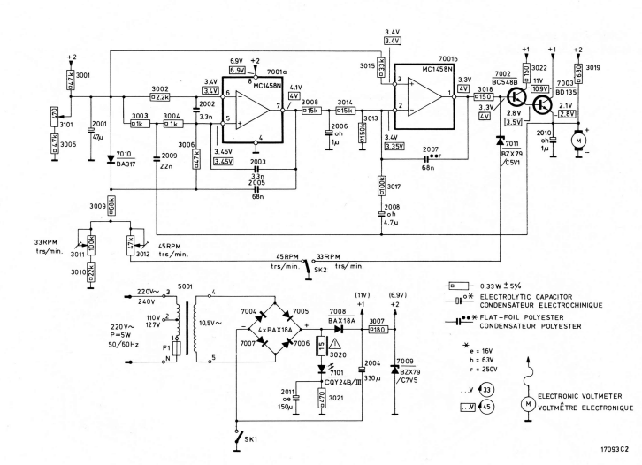

    Poszukuje schematu regulatora obrotów gramofonu Philips Automatic 684. Brak diody zenera D7011 na płytce

    D7011 - BZX79-C5V1 - Dioda ZENERA 5,1V . Schemat regulatora obrotów gramofonu Philips Automatic 684 - brak diody zenera D7011
    Schemat regulatora obrotów gramofonu Philips Automatic 684 - brak diody zenera D7011 Schemat regulatora obrotów gramofonu Philips Automatic 684 - brak diody zenera D7011
