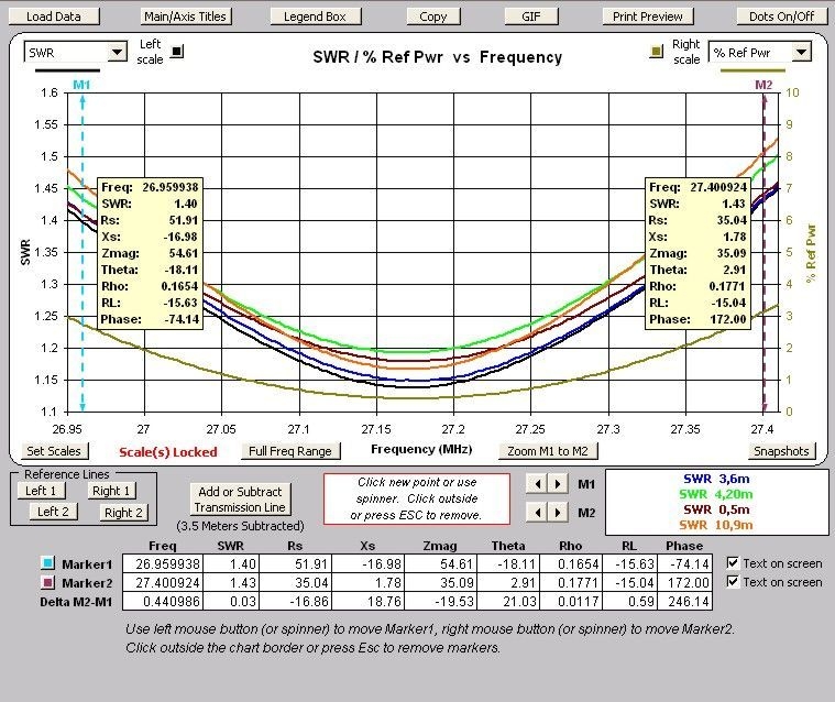

    Co wy tu o długości kabla piszecie?
    Linia zasilająca może być dowolnej długości - nie kopiujcie bzdur z książki CB i radiokomunikacja.
    A tu macie dowód dla niedowiarków:
    I pytanie dla stroicieli kabla (linii zasilającej): Jak stroić kabel dla
    1. anteny 2 pasmowej 2m/70cm
    2. anteny dla YEASU 8900 - 10m, 6m, 2m, 70cm
    3. wielopasmowej anteny na KF???
    skoro wg pewnych teorii długość kabla ściśle zależy od długości fali?

    Pytanie do Ciebie. Dlaczego cały "pokaz" wykonany jest z obciążeniem 50Ω? Co by pokazała "aparatura" gdyby obciążenie stanowiło coś co ma na przykład 30Ω i sporą składową pojemnościową (na przykład 80 cm antena CB)? Tego mądry pan z "wykładu" nie powiedział...
    W filmie jest przedstawiona prawda ale dotycząca TYLKO JEDNEGO PRZYPADKU który bardzo, bardzo rzadko występuje: nadajnik 50Ω, linia 50Ω i obciążenie 50Ω.
    Właśnie dla tego ten pan na początku odrzucił rezystor który by mu popsuł całe wywody.
    Tak jak odrzucony rezystor zachowuje się zazwyczaj antena CB.
    Odpowiedź na Twoje inne argumenty jest prosta. Zwróć uwagą, że pasma amatorskie są w pewien sposób do siebie podobne. W jaki? podpowiedzią będzie słowo "krotności" :)/
    Poza tym w radiokomunikacji amatorskiej przy pracy na różnych pasmach z antenami wielopasmowymi stosuje się skrzynki antenowe. Ale to już inny temat na inną dyskusję.
    Proponuję doczytać o właściwościach transformujących linii zasilających zanim ponownie wyskoczysz z takimi "sensacjami" jak powyżej.
    To co przedstawiłeś nie ma zupełnie zastosowania w przypadku o którym dyskutuje się w tym temacie.

    A jak się ma do teorii test SP5IT? Bo coś mi tu nie gra... powinny być MASAKRYCZNIE różne wykresy w zależności od długości przewodów - szczególnie poza rezonansem anteny gdy impedancja znacznie się różni od 50Ohm...
    Antena cb noname - Antena nie da się zestroić na mniej jak 2,0 [/img]
    Nie mam pojęcia co i czym mierzył SP5IT. Należy zapytać o to jego samego.

    SP5IT przedstawił Tobie kolego c2h5oh PRAKTYCZNY wpływ długości kabla na SWR anteny w linku, który podałem jako pierwszy.
