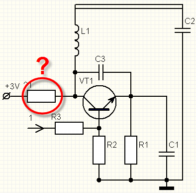

    Pilot nie działa i chciałbym się dowiedzieć co to są za element zaznaczon na zdjęciu.
    Czy ktoś z forumowiczów mógłby mi powiedzieć co to są za element. Niestety stary został rozkruszony przez właściciela.

    Z góry dziękuję za pomoc.

    Wyglada jak kondensator
    Wątpię. Ile pojemność może być?

    To raczej dławik w obwodzie zasilania kolektora/drenu tranzystora wyżej.
    Jeżeli dolny pad tego elementu połączony jest z '+' baterii, to jest tak na 100%.
    Wartość - taka, aby dla 430MHz wyglądał jak duża impedancja, pojedyncze mikrohenry powinny wystarczyć.
    Nie zwierać - bo tranzystor pogibnie :) .

    Też uważam, że to kondensator.

    100% dławik SMD.
    Wartość - kilkadziesiąt mikrohenrów maksymalnie.
    10uH dla 430MHz da ~27kOhm impedancji (teoretycznie, bo straty w ferrycie będa spore).
    Większych nie chcesz dawać, bo będą miały dużą pojemność własną, która tylko może zaszkodzić.
    Wartość nie jest krytyczna. Ma puścić zasilanie dla tranzystora i zablokować w.cz. jak tylko się da, aby poszło w antenkę, a nie w baterię. Żadnej filozofii tutaj nie ma.
    Może masz pod ręką coś z serii BLM21P np. Farnell.
