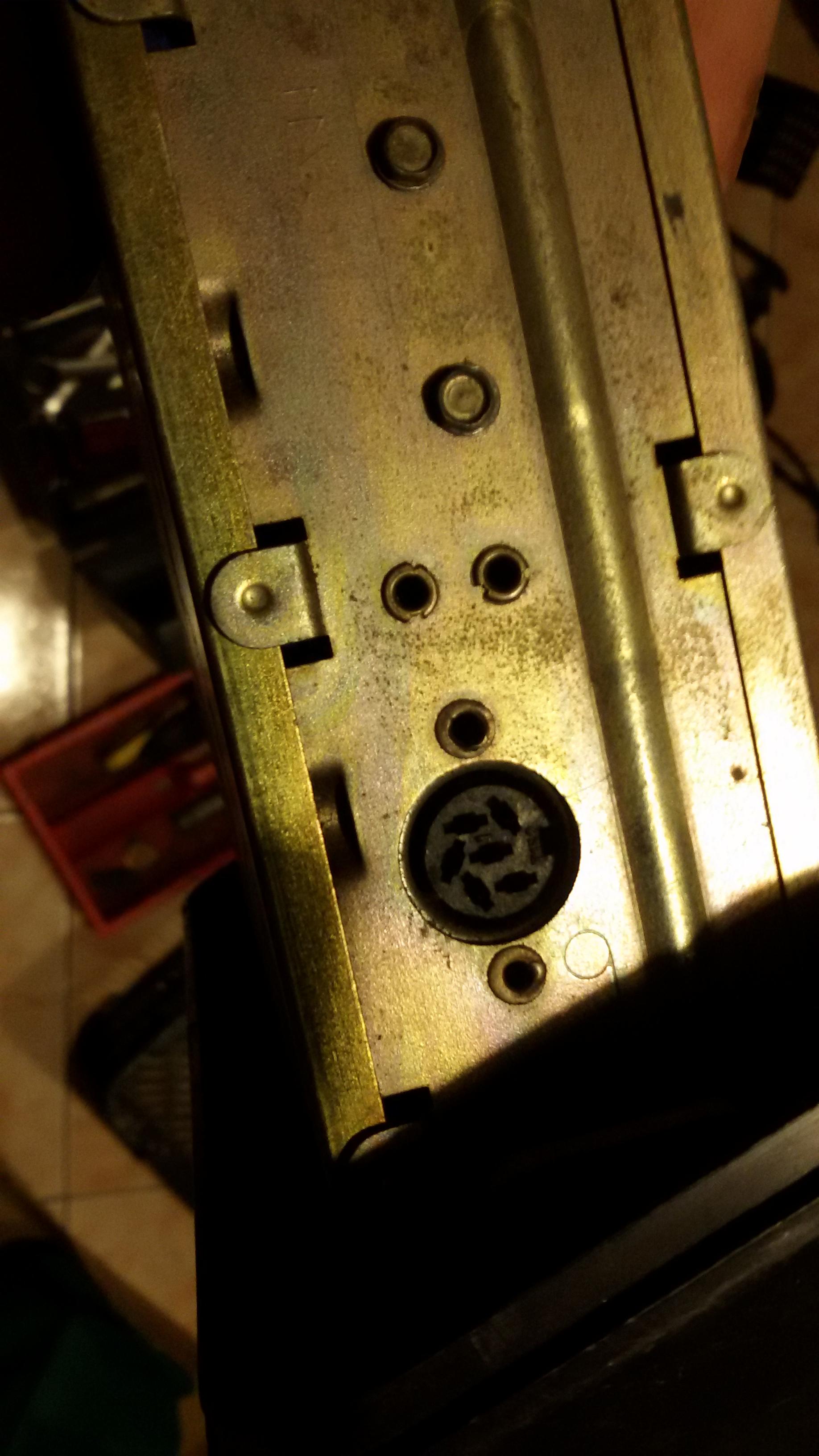

    Unitra Akropol SMT 203. Chciałbym podłączyć wyjście aux. Na boku radio jest wyjście na magnetofon:
    Unitra Akropol SMT-203 - Czy wyjście DIN umożliwia podłączenie aux?
    Czy to jest wyjście DIN? Czy po użyciu przejściówki DIN->mini jack radio będzie odtwarzać dzwięk z podłączonego urządzenia?

    A czy istnieje gotowa przejściówka Din 6 -> mini jack?
    #4 16220418
    D214d3k
    Może i gdzieś istnieje ale rozkład wyprowadzeń nie jest standardowy więc lepiej popatrzeć i polutować.

    Ok, temat powraca. Kupiłem żeński mini-jack i wtyczkę DIN6. Rozumiem że muszę na schemacie odnaleźć sygnał mono i połączyć go z kanałem lewym i prawy we wtyczce mini jack oraz znaleźć masę i połączyć ją z masą na wtyczce mini jack? Czy ktoś mógłby zerknąć w schemat i podpowiedzieć mi które z pinów w gnieździe DIN6 za to odpowiadają?

    monrer
    Masa - ekran przewodu połączyć z pin 3 lub 5 . Wejście kanałów najlepiej zsumować poprzez rezystory np. 1Kom i podpiąć pod pin 2. Po włożeniu wtyczki sygnał z radia z pinu 1 zostanie automatycznie odłączony od pinu 2 który poprzez potencjometr podawany jest na wzmacniacz mocy typu UL1481 (TBA 810) .
