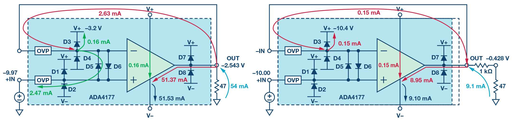

Sytuacja 3: Gdy na wejściu jest napięcie ujemne (równe -10 V) a obciążenie wyjścia wynosi 47 ? (patrz rysunek 8). W takiej sytuacji przez układ płynie 48 mA, co spowoduje wydzielanie się sporego ciepła - 48 mA x (-2,5 V + 15 V) = 0,6 W. Oznacza to, że przy rezystancji cieplnej układu ADA4077-2 równej 158°C/W temperatura złącza wynieść ma 94,7 °C więcej niż otoczenie. Jeśli oba kanały układu będą w podobny sposób obciążone to temperatura układu przekroczyć może graniczne 150°C, co może doprowadzić do jego uszkodzenia.
W takiej sytuacji, aby nie doprowadzić do uszkodzenia elementu, opornik ograniczający prąd dodać należy nie na wejściu, ale na wyjściu wzmacniacza.
Analogiczna sytuacja będzie miała miejsce, jeśli obecne będzie napięcie V+, a brak będzie V-. Dodanie zewnętrznych oporników ograniczających prąd pozwoli na zapewnienie bardziej niezawodnej pracy układu.
W przypadku drugiego z omawianych układów - ADA4177-2 - tylko sytuacja 3 ma zastosowanie. W przypadku tego wzmacniacza, pomiary wskazały, że dla sporego ujemnego napięcia na wejściu i obciażenia na wyjściu to podczas gdy podłączone jest tylko zasilanie V- przez układ płynie prąd o natężeniu 53 mA, co może być wartością zbyt dużą dla układu i doprowadzić można do jego uszkodzenia (patrz rysunek 9).
Rys.8. Przepływ prądu przez ADA4077 dla nieobecnego zasilania V+, -10 V wejścia i 47 ? obciążenia wyjścia.
Rys.9. Przepływ prądu przez ADA4177 dla nieobecnego zasilania V+, 010 V wejścia i 47 ? obciążenia wyjścia.
Spośród tych dwóch układów ADA4177-2 wydaje się bardziej niezawodny. Jest on preferowanym układem do aplikacji, które wymagają precyzji jak i niezawodności oraz odporności np. na tego typu sytuacje.
