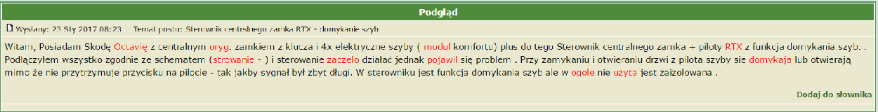

    Witam, Posiadam Skodę Octavię z centralnym oryg. zamkiem z klucza i 4x elektryczne szyby ( modul komfortu) plus do tego Sterownik centralnego zamka + piloty RTX z funkcja domykania szyb. . Podłączyłem wszystko zgodnie ze schematem (strowanie - ) i sterowanie zaczelo działać jednak pojawil się problem . Przy zamykaniu i otwieraniu drzwi z pilota szyby sie domykaja lub otwierają mimo że nie przytrzymuje przycisku na pilocie - tak jakby sygnał był zbyt długi. W sterowniku jest funkcja domykania szyb ale w ogole nie uzyta jest zaizolowana .
