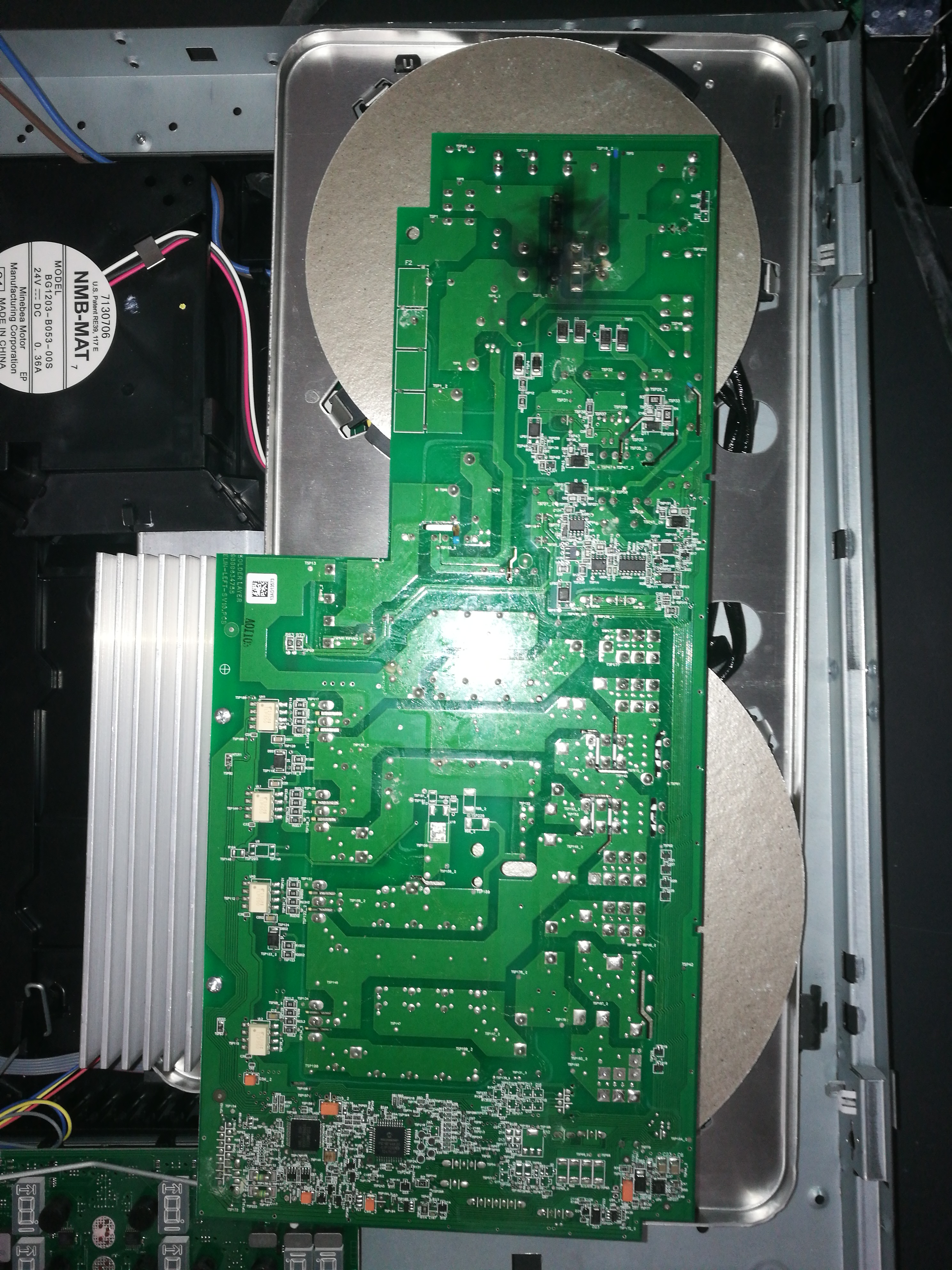

Witam, trafiła do mnie do naprawy płyta Bosch PIE611F17E/01
Problem polega na tym, że płyta nie włącza się. Po rozebraniu znalazłem uszkodzoną ścieżkę bezpiecznikową F1. Mostek i IGBT po pomiarach są ok. Inne elementy pomierzone i nie widzę żadnych nieprawidłowych parametrów. Czy wie ktoś co może być powodem i gdzie szukać przyczyny. Bo jeśli założę bezpiecznik znowu będzie go palić. I jaki dać bezpiecznik, 20A?
