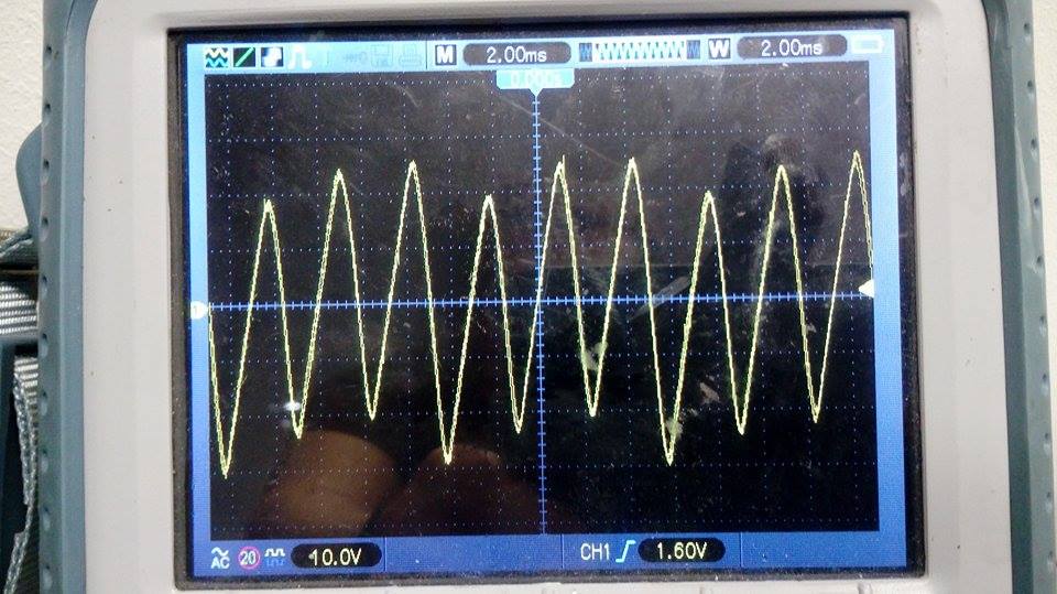

    Witam, trafił do mnie falownik Moeller DF6-340-22k. Początkowo wyrzucał błąd E-09.3, czyli za niskie napięcie DC w stanie pracy. Później już nie dało się go uruchomić, błąd E-09.4, czyli niskie DC w stanie rozpędzania. W tym momencie trafił do naprawy. W pierwszym kontakcie podejrzewałem kondensatory, ale mostek RLC twierdzi że są sprawne, więc je olałem. Niestety nie mam w firmie czym go porządnie obciążyć, więc zrobiłem z farelek prowizoryczne obciążenie (około 4800W) które podpinam bezpośrednio pod wyprowadzenia DC na falowniku. Po podłączeniu zasilania i podpięciu obciążenia, napięcie spadło z 600V do 460V, dość szybko znalazłem że nie załącza się tyrystor w mostku PGH7516AM. Brak napięcia sterującego bramką. Sądziłem, że to już cała sprawa, ale gdzieś przy testach odkryłem że jednak nie. Soft-start załącza się, ale dopiero po prawie minucie od podania napięcia na L1/L2/L3.
    Tu pytanie:
    Czy to aby napewno normalne? Kondensatory uzyskują napięcie 600V w nie więcej niż kilka sekund, czas soft-startu na poziomie 45-50s wydaje mi się co najmniej dziwny.
    Ostatecznie wygląda na to, że głównym problemem są kondensatory. Podpiąłem się oscyloskopem pod jedną połówkę DC (pracują po 2 równolegle 1800uF/400V, dwie takie pary szeregowo). Na kondensatorze, pod obciążeniem 8A napięcie 285V, na oscyloskopie widać wahnięcia po 40-50V, więc to właściwie pewnik.

    No to pewnie dopiero jak kondensatory się trochę zregenerują i tętnienia spadną, to tyrystor załączy. Wymień te kondensatory albo dołącz dobre i wtedy spróbuj.

    Mostek sprawdzałem miernikiem, wszystkie diody są OK, mają okolice 0,7V. W dodatku, jakby któraś z diod była uszkodzona, byłoby to mocno widać po prądzie pobieranym z każdej fazy. Na tablicy do diagnozy sprzętu 3F mam podgląd napięcia i prądu każdej fazy z osobna, wszystko wydaje się OK. Podłączyłem na szybko kilka kondensatorów, łącznie na coś koło 1500uF, przebieg się dość poprawił, wahnięcia spadły o coś koło połowy, choć dalej wydają mi się za duże. Zwłaszcza że obciążam go niecałym 5kW, ten falownik rusza silnik o ponad 4x wyższej mocy znamionowej. Szkoda, że nie mam na stanie takich kondensatorów jak trzeba, do testu pospinałem kilka mniejszych na 400V razem i dopiąłem na przewodach, może to tylko tego kwestia.
    Aczkolwiek problematyczna część, czas soft-startu, się nie zmieniła.

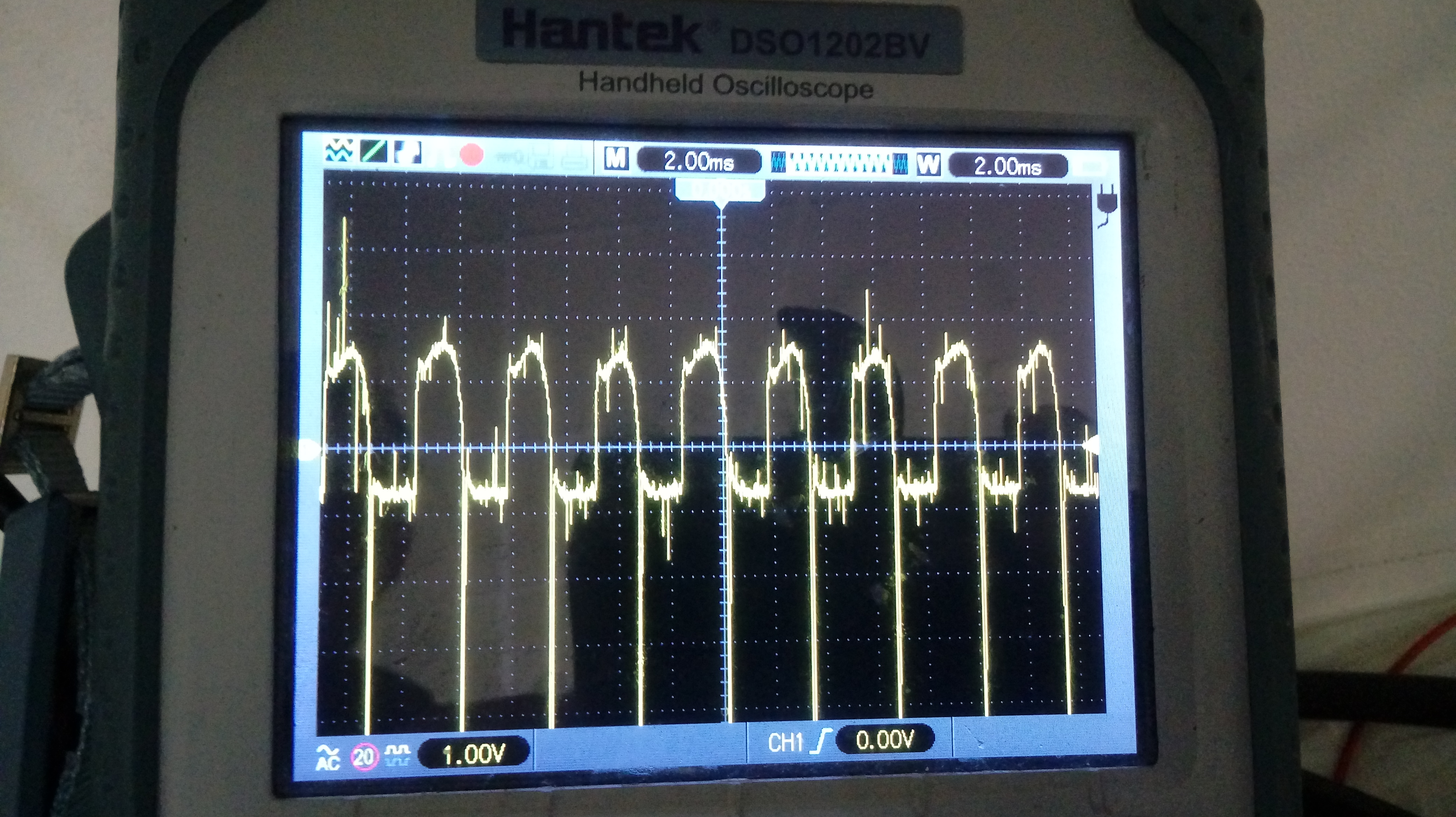

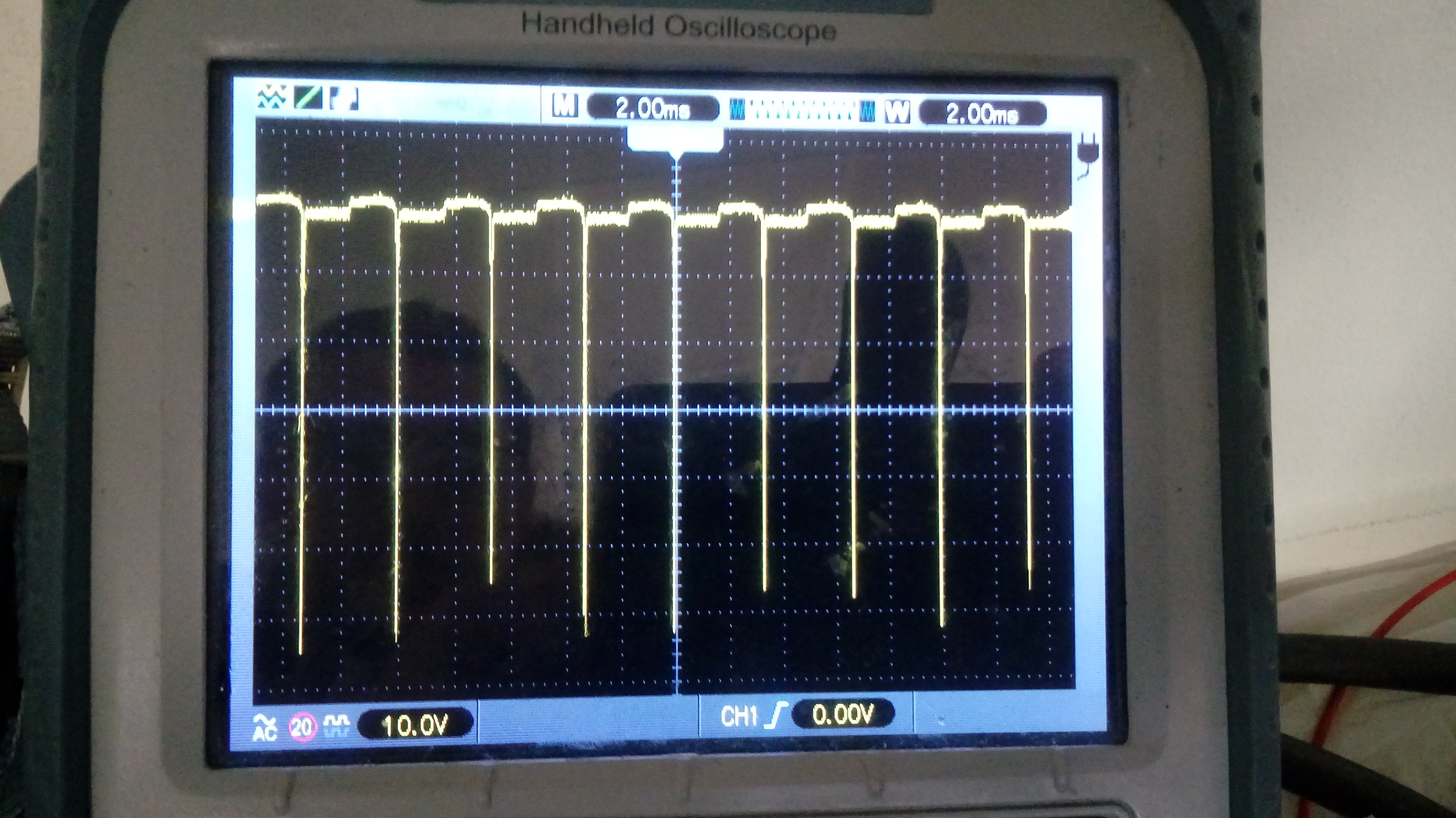

    Teoretycznie, takie wahnięcia może jeszcze dawać tyrystor, przebiegi napięcia na załączonym tyrystorze wyglądają tak:
    Falownik DF6-340-22k, błąd E09.4, dziwna praca soft-startu Falownik DF6-340-22k, błąd E09.4, dziwna praca soft-startu
    Te piki w dół. Trochę długie, ale są raczej za wąskie, żeby powodować takie zachowanie na kondensatorach.

    W wyrazami najgłębszej skruchy, z głową przy ziemi, ogarnięty konwulsjami wstydu, muszę przyznać się do błędu... Któryś z kolegów z serwisu, dowcipnie, włączył mi w oscyloskopie mnożnik x10, którego zwyczajnie nie zauważyłem. Wyszło przypadkiem, przy szukaniu czegoś innego (hmm, skąd napięcie 50V w urządzeniu zasilanym z 12?). W takim razie, wszystkie powyższe przebiegi trzeba podzielić przez 10. Reasumując:
    Tętnienie przy 8A na oryginalnych kondensatorach wynosiło około 5-6Vpp
    Przy dołożonych kondensatorach 2-3Vpp
    Podłączyłem dziś kondensatory pożyczone z innego falownika (2 szt. po 3100uF, podpięte zamiast oryginalnych), tętnienia tak jak przy dołączanych: 5,5-6,5 Vpp przy 8A. Czyli właściwie to samo, co na oryginalnych. Przy 2 takich parach (2x2 szt po 3100uF) tętnienia 2-3 Vpp. Szczerze mówiąc, trochę zgłupiałem, dlatego postanowiłem się jutro przejechać do zakładu i zobaczyć oscyloskopem co się dzieje pod obciążeniem znamionowym. Po fakcie, zdam relację.
    Po wymianie kondensatorów czas soft-startu spadł o kilka sekund, wynosi obecnie 40s. Nadal wydaje mi się on dziwny, ale zobaczymy jak się zachowa w akcji.
