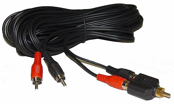

    Dźwięk z kompka idzie po USB przez DAC Prodigy CUBE. Zderzyłem się z problemem podłączenia standardowych głośników, bo akurat mam do zagospodarowania fajne tyły Dali. CUBE ma wyjście RCA (L+P), a głośniki zaciski +/-. Ewentualnie do dyspozycji jest jeszcze coax.
    Jakiego kabla użyć?
    Harry

    Prodigy CUBE + głośniki. - Podłączenie głośników ze standardowym +/- do 2xRCA. Coś takiego pewnie da radę

    Teoretycznie tak, ale głośniki mają standardowe zaciski, a nie gniazda RCA...:-)

    To w takim razie bierzesz przewód jak parę postów wyżej, wtyczkę RCA podłączasz do DAC drugi koniec zakończony wtyczką RCA wtykasz w gniazdo RCA z napisem AUX IN w dowolnym wzmacniaczu. Następnie przy pomocy już zwykłych przewodów łączysz wzmacniacz z głośnikami. Proste

    OK. Spróbujmy jeszcze raz...
    Schemat połączenia wygląda tak:
    komputer ->(USB)-> DAC -> ...?... -> głośniki
    Nie chcę wstawiać dodatkowego wzmaka pomiędzy DAC i głośniki, a każdy z nich wymaga podania + i -.
    Wyjście na Prodigy ma RCA L+R, któe nie wiem w jaki sposób rozdzielić na DWA głośniki.
    Mam nadzieję, że teraz jest już jasno...;-)

    Bez wzmacniacza się nie obejdzie Prodigy CUBE to tylko karta dźwiękowa z wzmacniaczem słuchawkowym nie ma opcji by podłączyć do niej zwykłe głośniki. Niestety
