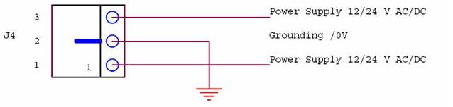

    Producent (www.coges.it) urządzenia (czytnik kart flash Coges OnTime Terminal rel 1.0) podaje:
    Power supply: 12 V ac - 24 V AC/DC
    oraz schemat podłączenia (zał).
    Czy Waszym zdaniem chodzi o zwykły transformator 230V z symetrycznym 2x12V po stronie wtórnej ?

    Witam ja to rozumiem tak:
    2x12VAC lub , 2x24VDC.

    Układ możesz zasilić napięciem od 12V do 24V, obojętnie jakim.
    W "
    W "środku" powinien być mostek prostowniczy (sprawdź).
    Przy zasilaniu U stałym biegunowość dowolna.

    Wystarczy transformator z pojedynczym uzwojeniem o napięciu od 12 do V≈ lub np akumulator 12 - 24V=.
