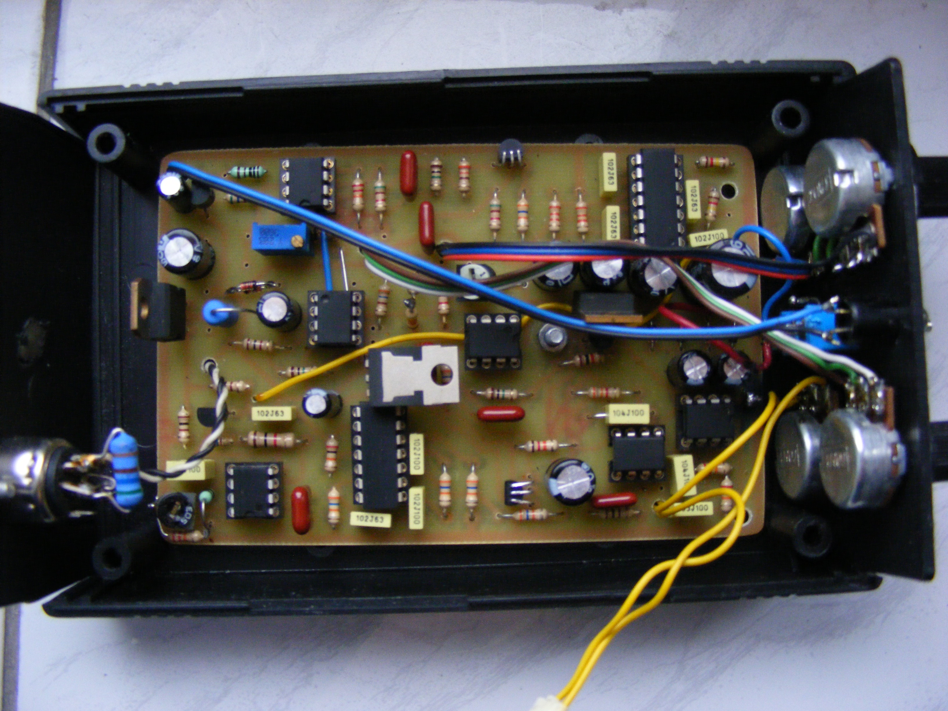

    Poszukuje schematu wykrywacza metali z dyskryminacją ,którego foto zamieszczam.
    Nie wiem jakiego rodzaju jest , Pi ,czy inny.
    Z jakich układów scalonych jest zbudowany ?,bo są zatarte i nie można odczytać.
    Jak go naprawić ?Po kilku latach stania w garażu,gdy go włączyłem ,zapaliły się dwie diody,i nie działa tak jak przedtem.
    Proszę o pomoc.
    Endrju

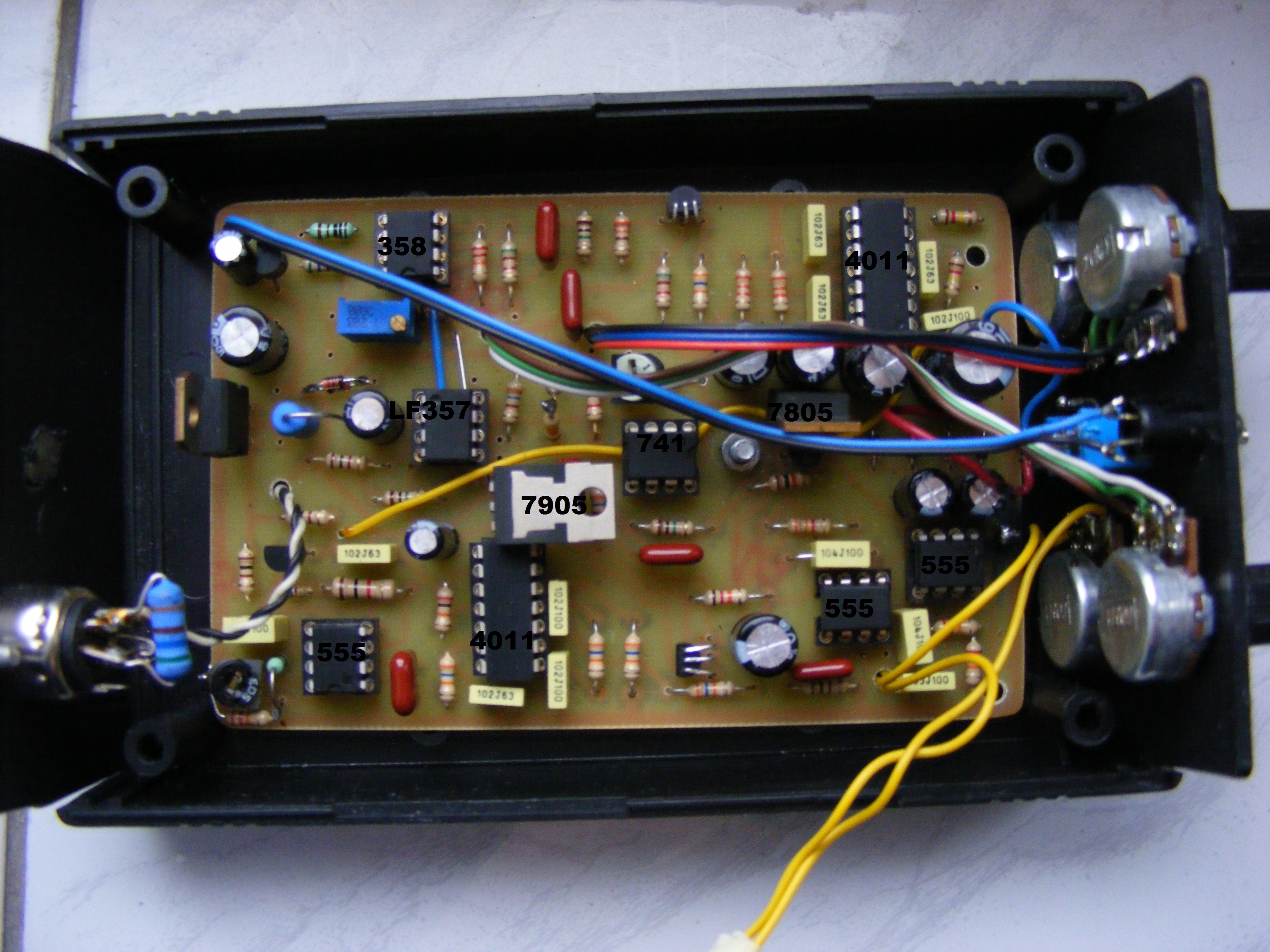

    Jezeli chodzi o schemat to bardzo popularny i lubiany schemat SANDBANKS z jakiejś modyfikacji, z wyraznie zaznaczonym dodatkowym układem multiwibratora na którym zrealizowano pseudo dyskryminacje, układ wielokrotnie omawiany na elektrodzie.Kilka razy naprawiałem podobne układy po niewłasciwym podłączeniu zasilania, najczesciej uszkodzeniu ulega przetworniczka na NE555, genarator tez na 555 i pierwszy multiwibrator na 4011 mozliwy jeszcze stabilizator . Popatrz na forum z pewnoscia prezentowałem podstawowy schemat tego PI

    Czy te na moim zdjęciu 2 scalaki(14 nóżkowe) oba są cd4011,a pozostałe 6 (8 nóżkowe) to ne555 ?
    Sprawdzałem 4 potencjometry są dobre,czy płytę można czyścić octem lub rozpuszczalnikiem ?
    Złe podłączenie zasilania tj.plus zamiast minusa i odwrotnie, nie miało miejsca,więc to nie było przyczyną uszkodzenia wykrywacza.
    Gdy go włączyłem po latach,to akumulatorki były wyczerpane,nastąpił błysk diód i zgasły,po naładowaniu akumulatorków (10x1.2 Volt)obie diody świecą bez przerwy.

    Ani kwas się nie wylał,ani myszka nie ruszyła nic w wykrywaczu i cewce.
    Chce wymienić te 2 scalaki (14 nóżkowe) ,tylko nie wiem czy to są cd 4011, czy oba są cd4011?jak bym miał pewność,że to one to bym wymienił.To samo z tymi 6 scalakami (8 nóżkowymi ) ,czy wszystkie są 555
    Cewka po podłączeniu mruczy cicho na wyłączonym głośniku.

    układy jak na tym rozmieszczeniu, a te wyzej to 4011 i jakis Lm358, ale najpierw sprawdz napiecia na stabilizatorach to podstawa by stwiardzic czy trzeba wymieniac układy czy nie

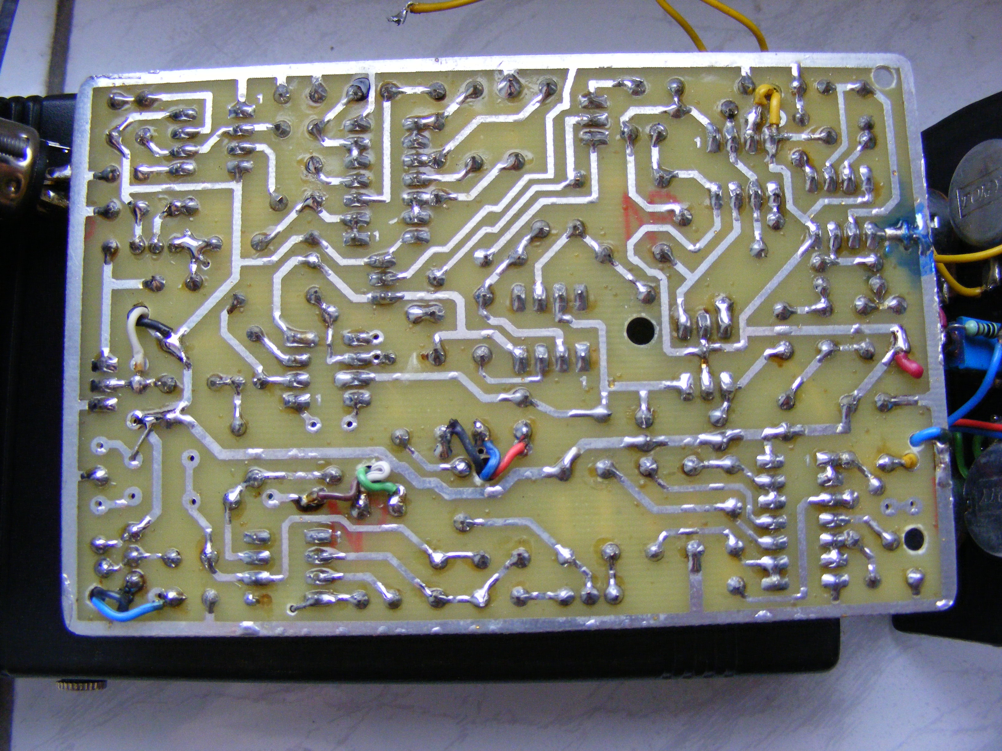

    Gdzie jest stabilizator napięcia?, w którym miejscu przyłożyć końcówki miernika, aby zmierzyć napięcie ,i jakie ono ma być,czy 12 Volt?,proszę zaznaczyć lub opisać na schemacie lub foto lub w inny sposób abym załapał.
    Przesyłam foto drugiej strony płytki. Schemat wykrywacza metali NO NAME z dyskryminacją - nie działa po latach

    Widze braki w elementarnej wiedzy, stabilizatory masz opisane na rozmieszczeniu to 7805 i 79L05 u Ciebie moze byc 7809 ale to nie wazne wartosc napiecia oznaczaja dwie ostatnie cyfry dla 05 to 5V dla 09 to 9V poczatek 78 oznacza ze stabilizaror dodatni czyli +5V, 79 oznacza ze stabilizaror ujemny -5V. Pomiar prowadz wzgledem plusa zasilania z akumulatorków a dokładnie gdzie ma byc te +czy -5V na stabilizatorach zobacz w danych technicznych danego elementu. Wpisz w google 7805 i zobacz gdzie ma jakie wyprowadzenie wtedy bedziesz wiedział gdzie co zmierzyc

    Na 7805 nie ma napięcia,na 7905 jest , i w tym z lewej strony na skraju płyty jest napięcie, nie wiem jaki to ,nie jest opisany na foto.
    Wymieniłem CD 4011 ten na górze na nowy,dalej nie ma napięcia na 7805.
