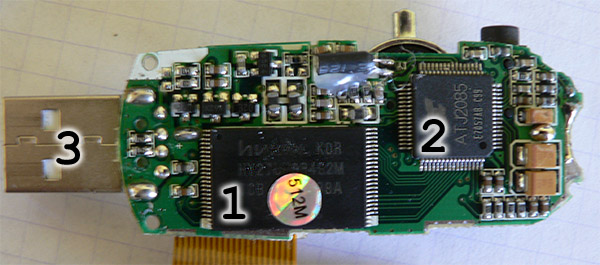

    Witam!
    Chip ATJ 2085
    Pamięć NAD FLASH RF D4G08UOA 512M
    Numer na płycie: M05 122 928 180

    gradek83
    Zrób dokładne zdjęcia od środka
  • #11 16245751
    surikatka666
    Nie mam obiektywu do makro ale wszystko wygląda tak:
    EASY TOUCH ET-920 ALIEN 512 FM - Poszukuję firmowaru
    Tylko u mnie pamięć jest NAD FLASH RF D4G08UOA 512M
  • #12 16248663
    surikatka666
    Piny które można zewrzeć to są:
    29 - 32 i 41 - 44
