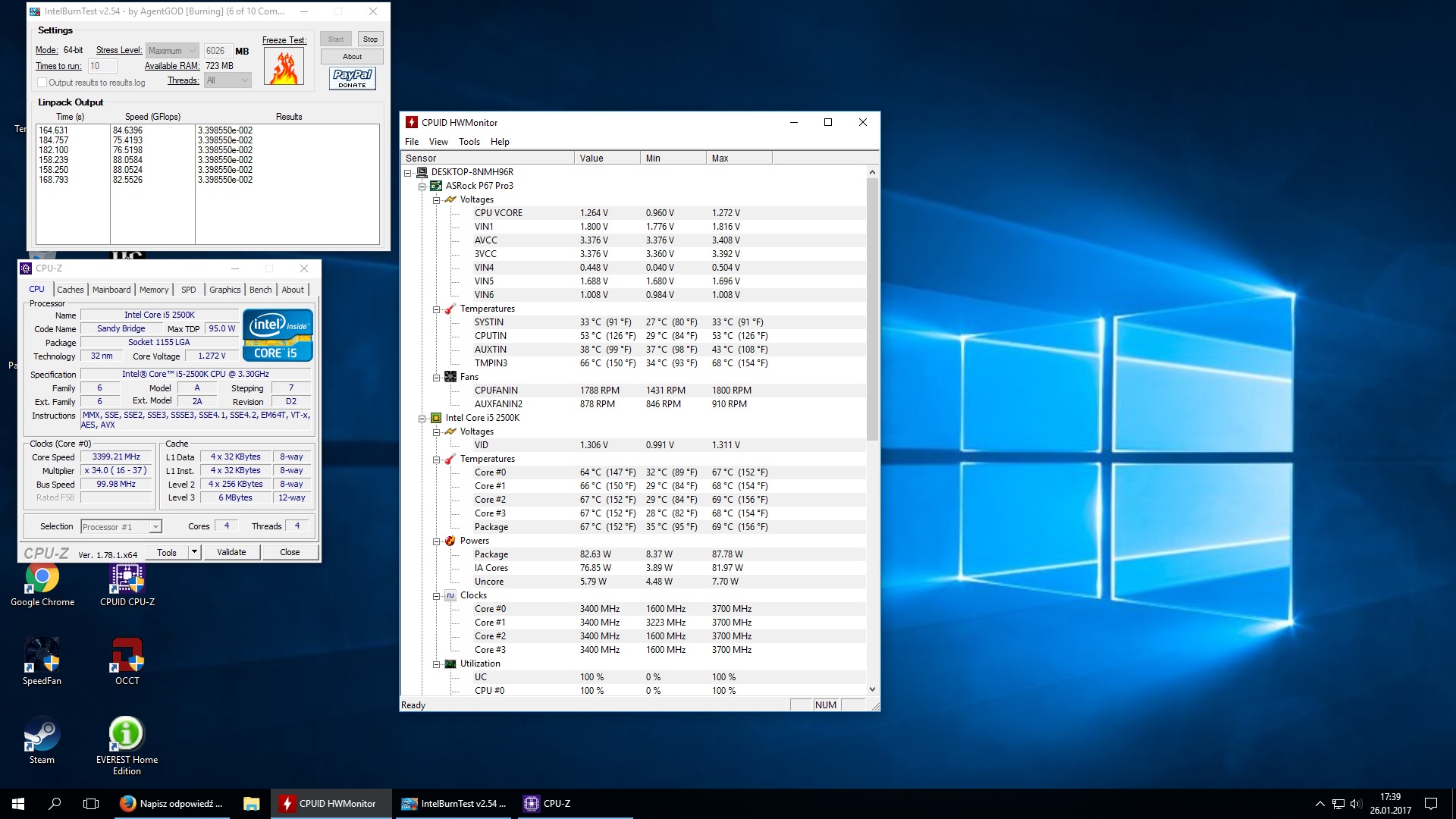

    Posiadam procesor i5 2500k.
    Model ten słynie z bardzo dobrych predyspozycji do OC. Zgodnie z opiniami na forach spokojnie można go podkręcić do 4.2 samym mnożnikiem. Przy napięciu 1,4V użytkownicy osiągają 4.6., przy tych parametrach mój egzemplarz nawet nie wstaje.
    Z napięciem 1.4 moja sztuka kreci się do 4.2 (offset) przy wartościach niższych nie przechodzi testów lub przy starcie wykrzacza się system.
    Pomijam już nawet to, że przy takim słabym OC rdzenie grzeją się ponad 90 C
    Czy jest możliwe żebym trafił na aż taki beton ? Czy problemu szukać gdzieś indziej ?
    W załączeniu podsyłam mój config oraz parametry podczas testów Intel Burn Test.

    Może kolega pokazać temperatury bez OC ?
    Kręcenie 2500K jest bardzo proste. Jeżeli tak się zachowuje to raczej ciężko o inne przyczyny niż rdzeń padaka.
    Przy 1.4v 2500k to grzałka i nic dziwnego że dobija do 90+°C przy powietrznym chłodzeniu.
    Jest może inna opcja ustawiania vcore niż offset ?
    Jakie napięcie potrzebne jest na 4.1GHz ?

    dudikovvv
    Intel i5 2500K 4.2 dopiero przy 1.4V - Czy to możliwe ?
    Wyniki z wyłączonym OC, przy 3.4 potrzebuje aż 1.27V . Widocznie typ tak ma...
