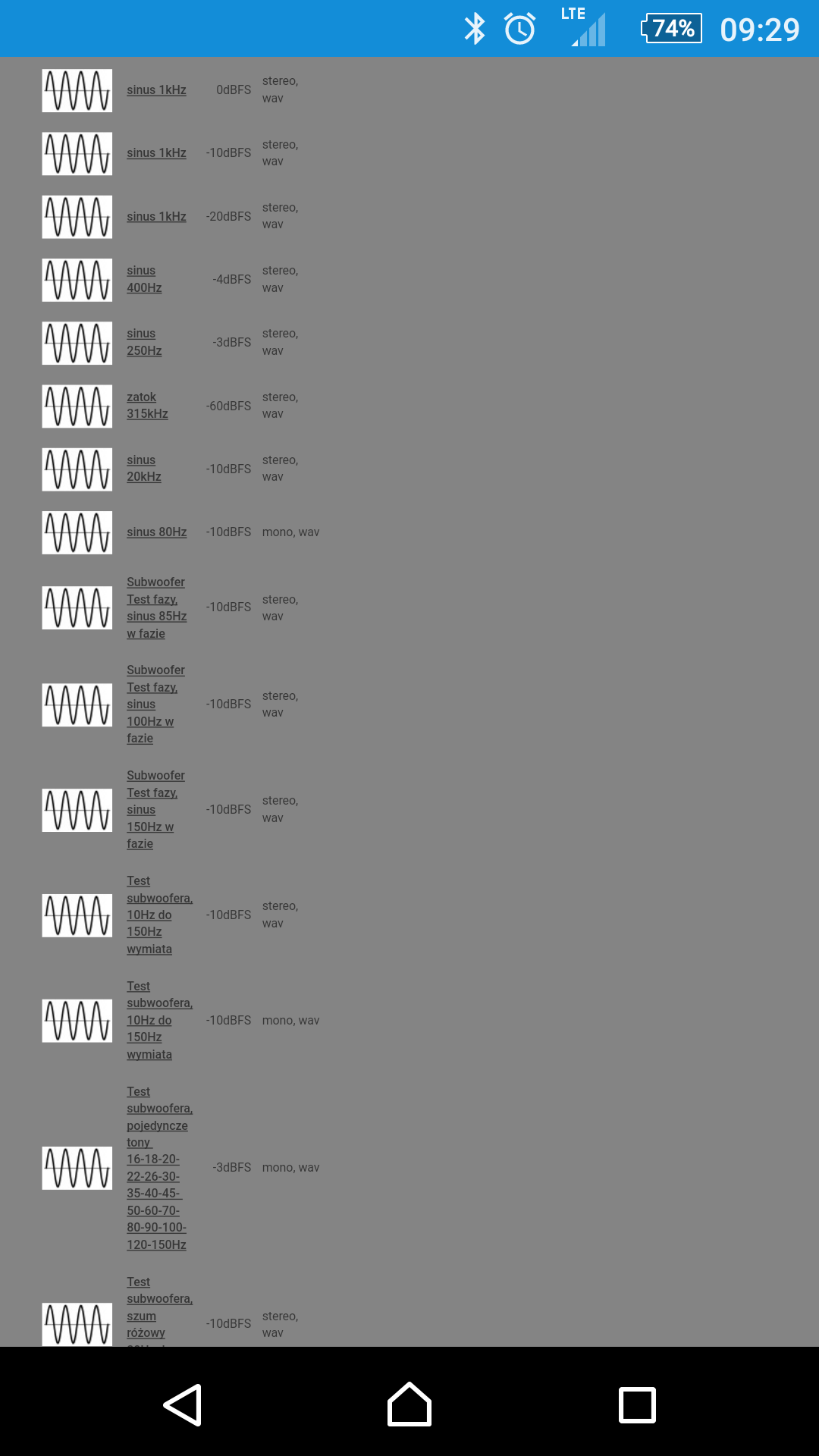

    Witam specjalistów. Proszę o podpowiedź jaki byłby najlepszy test audio (ile Hz) który trzeba odtworzyć w jednostce sterujące aby ustawić Gain na wzacniaczu do którego są podłączone głośniki odseparowane z pasywną zwrotnicą. Czy ma to być sinus 1 kHzFS 0 dB czy jakiś inny. Czytałem , że do suba sinus40Hz. W załączniku przesyłam to co znalazłem. Z góry dziękuję za pomoc.
    #2 16229159
    viayner
    testowanie nie jest do konca takie proste w stylu podac sygnal i juz.
    Moze tak w skrocie, najpierw podajesz 1kHz o znamionowym poziomie i wzmacniacz powinien oddac znamionowa moc do glosnikow, przyjelo sie ze 1kHz to "srodek pasma" i jest to punkt odniesienia. Teraz testuje sie koncowki pasma czyli >10kHz aby zobaczyc jak przenosi tony wysokie i <200Hz aby ocenic basy, chociaz w przypadku caraudio o dole <100Hz bym sie nie rozwodzil, praktycznie nie wystepuje.
    Tak naprawde dobrym rozwiazaniem jest "sweep" pokrywajacy cale pasmo lub szum tez masz cale pasmo, pozwalaja one na ocene ustawien i korekte faz.
    To tak na szybko, chociaz "amatorskim" rozwiazaniem w postaci pliku muzycznego tez mozna sobie poradzic w koncu nie mowimy ti o HiFi.

    Dziękuję za wyczerpującą odpowiedź. A gdzie taki szum pełnego pasma mogę pobrać?
    #4 16229179
    viayner
    z internetu sa probki w postaci wav roznych czestotliowsci i roznych szumow, poszukaj sygnalow testowych, jak znajdziesz pliki z roznymi fazami sygnalu to tez pozwoli ocenic podlaczenia glosnikow czy sa w fazie czy nie.
    Sa tez probki roznych fal o roznych ksztaltach ale to do testow odpowiedzi wzmacniacz czy kolumn i to bie tak wprost chyba sie nie przyda.

    Co do oryginalnego pytania: do ustawienia subwoofera kiedyś używałem sinusa 50hz, a przodu chyba sinusa 120hz (i tak najwięcej prądu idzie na niskie tony) ale i tak ostatecznej regulacji dokonywałem już 'na ucho', gdyż sinus swoje a muzyka swoje :P
