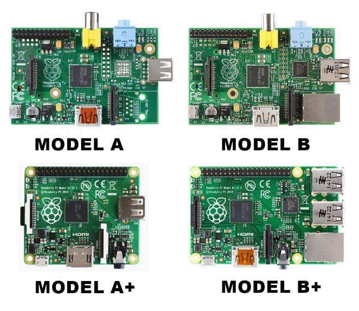

Rozpoznawanie Raspberry Pi Model A, A+, B oraz B+
Wczesne wersje Raspberry Pi oparte były na układzie SoC BCM2853 firmy Broadcom, który z kolei posiada w swojej strukturze proces ARM1176JZF-S z 32 bitowym rdzeniem ARM V6. Wszystkie wymienione modele pierwszej płytki: A, A+, B oraz B+, posiadały procesor taktowany zegarem 700 MHz oraz złącze microUSB do zasilania.
Uboższa model A może być łatwo rozpoznany - nie posiada gniazdka Ethernetowego. Do dalszej identyfikacji posłużyć może kształt płytki: model A jest prostokątem o ostrych rogach a z kolei A+ posiada rogi wyraźnie zaokrąglone. Z kolei płytki oznaczone B i B+ obie posiadają ten sam, prostokątny kształt o ostrych rogach i gniazdko Ethernet.
Model be posiada aż 512 MB pamięci RAM, co pięć lat temu, gdy moduły te wchodziły na rynek, było imponującą wartością. Model A i A+ posiada jedynie 256 MB pamięci SDRAM.
Dalsze różnice pomiędzy modelami A/B i A+/B kryją się w miniaturyzacji złącz - modele A i B wyposażone są w klasyczne gniazdo RCA dla wyjścia kompozytowego, a z kolei ich następcy - wersja A+ oraz B+ - gniazdo jack 3,5 mm z 4 polami, gdzie znajduje się sygnał kompozytowy. Podobny los spotkał slot na kartę pamięci - w pierwszych wersjach była to karta SD, a w dalszych mniejsza karta microSD.
Ostatnią z istotnych zmian jest położenie portu microUSB - we wszystkich opisywanych wersjach za wyjątkiem B+, jest ono takie same. W modelu B+ złącze microUSB znajduje się na innej krawędzi PCB obok portu HDMI.

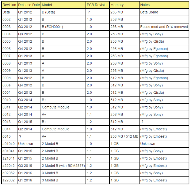

Jeśli z jakiegoś względu nie macie dostępu do PCB, a chcecie sprawdzić z jakim modelem macie do czynienia można odczytać to pośrednio korzystając z systemu operacyjnego. Aby programowo sprawdzić z jakim mikroukładem mamy do czynienia w naszym systemie w linii komend wpisujemy:
Komenda ta zwróci nam pewien napis. Jeśli teraz spojrzymy na cztery ostatnie jego znaki poznać możemy numer rewizji procesora, a z tabeli poniżej odczytać możemy w jakich modelach układy o danej rewizji były instalowane. Pozwoli nam to na poznanie także szeregu innych detali dotyczących posiadanego przez nas mikrokomputera.
Kod: Bash
