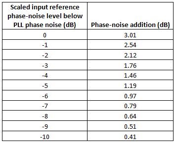

Tabelka odniesienia
Jako poradnik można wykorzystać poniższą, podsumowującą tabelkę, która pokazuje jak skaluje się szum obecny na wejściu. Jak widać w załączonej tabeli, jeśli szum wyjściowy jest taki sam jak wejściowy, przeskalowany o wzmocnienie (0 dB różnicy), to szum zwiększa się efektywnie o 3 dB (podwaja się). Analogicznie wyznaczono kolejne wartości.
Miejmy nadzieje, że powyższe przykłady uzmysłowiły Wam, jak istotne dla uzyskania optymalnych parametrów układów do syntezy sygnałów jest 'karmienie' ich odpowiedniej jakości sygnałami referencyjnymi. Pamiętajmy też, że zasada ta tyczy się nie tylko tych konkretnych urządzeń, ale także i wszystkich innych układów, pobierających sygnały z zewnątrz.
