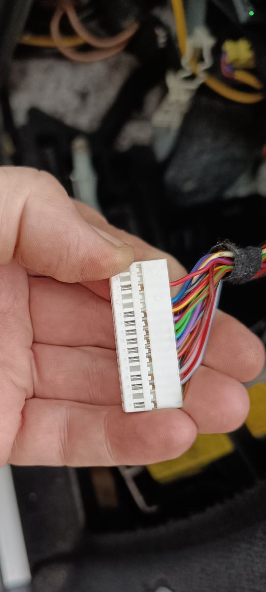

    Witam. Poszukuję schematu pod deskę do Audi A6 2.0 TDI. Dodam, że przerobiłem Audi ze skrzyni automatycznej na manualną i nie mogę sobie poradzić ze światłem wstecznym, co za tym idzie, by załączał się parktronik. Proszę o pomoc lub schemat, gdzie wpiąć kabel od czujnika wstecznego?

    Witam mam to samo tylko a6 c6 2.7tdi może ktoś rozwiązał ten problem

    Kabelek niebiesko-czerwony w białej kostce w skrzynce pod silniczkiem wycieraczek

    Przepraszam, tego kabla nie ma w wersji z automatyczną skrzynią. Musisz się wpiąć w kostkę bordnetz, biała 32 pin, + po wyłączniku cofania na pin nr 9
