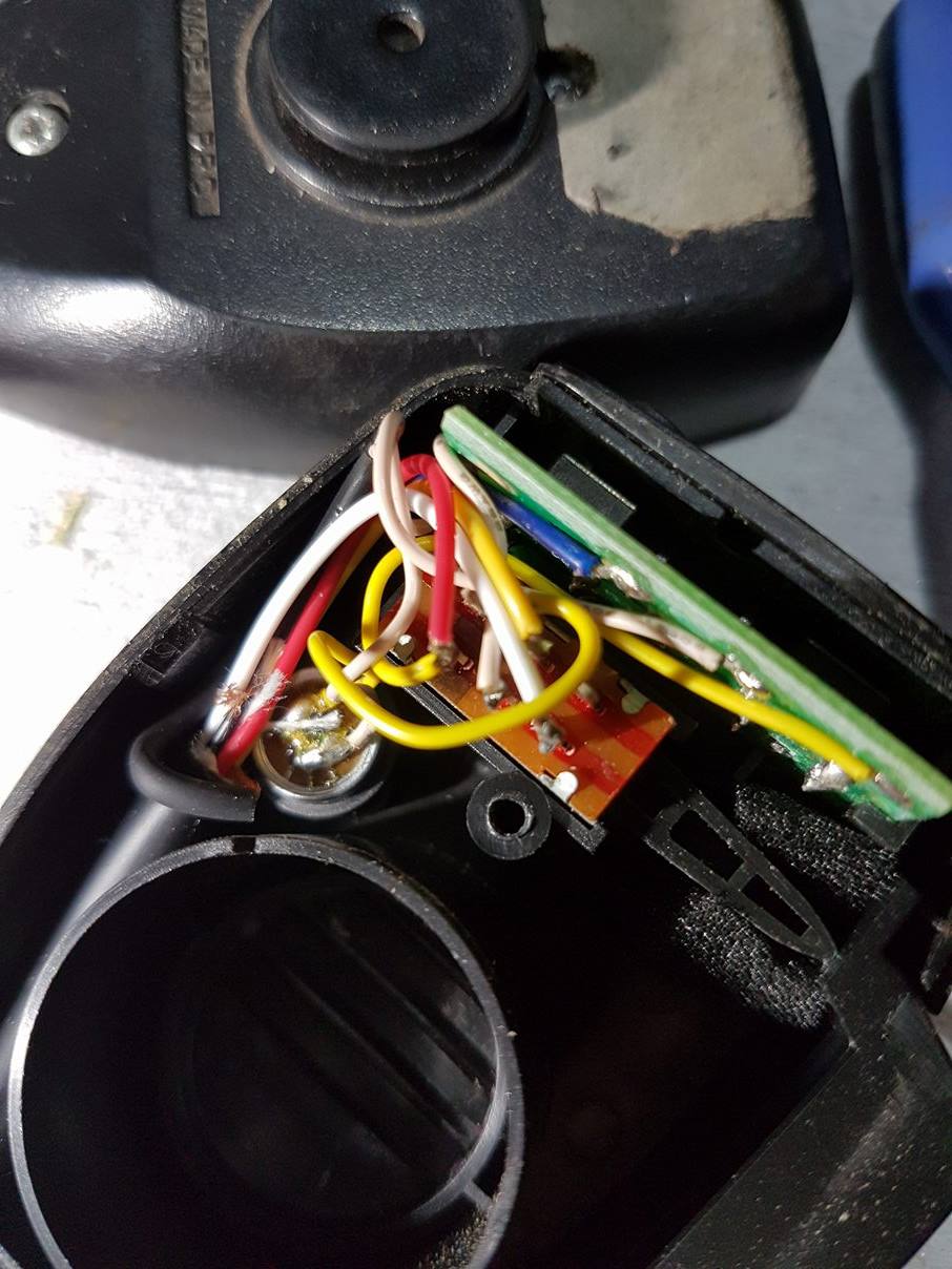

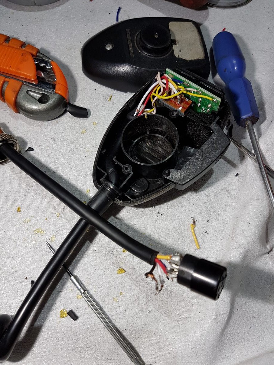

  • #5 16233404
    ziooober88
    Wygląda to następująco:
    Czarny przewód jest nigdzie niepodłączony.
    A w mikrofonie wygląda to tak:
    Schemat podłączenia mikrofonu do CB President Harry III - 5 przewodów, 6 zacisków Schemat podłączenia mikrofonu do CB President Harry III - 5 przewodów, 6 zacisków Schemat podłączenia mikrofonu do CB President Harry III - 5 przewodów, 6 zacisków
    Teraz coś wyjaśniłem??
    Na zdjęciach widać, że w okolicy mikrofonu wychodzi czarny przewód który wisi w powietrzu i nigdzie nie jest wpięty. Ma ktoś jakieś propozycje?

    ziooober88
    Podłączenie wygląda następująco:
    1 - żółty
    2 - biały
    3 - czerwony
    4 - wolny
    5 - oplot
    6 - niebieski
