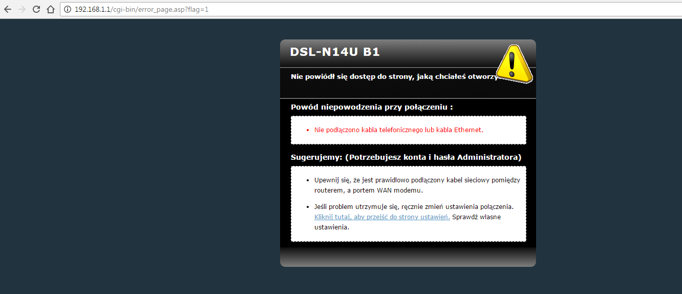

    W momencie, gdy już ktoś dzwoni, internet przestaje działać. A w przeglądarce pokazuje mi się taka stronka:
    Rozłączanie internetu - Rozłączanie internetu podczas gdy dzwoni telefon

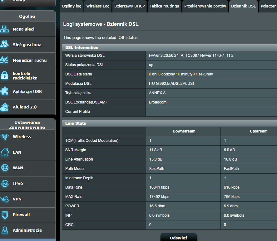

    Statystyki ADSL
    To jest to w asus

    Proszę bardzo:

    Jaką prędkość DOWN i UP osiągasz na speedtest?
    Coś się dzieje z linią, bo mając tłumienie 16 powinieneś mieć wiecej DOWN koło 20, jest zapas SNR,
    ale na UP osiągasz tylko 0.616 gdzie snr 6 (na granicy -niski), gdzie powinno iść full czyli 1 Mb.
    Zgłaszaj problem do dostawcy. Przy takiej lini, możesz pomyśleć nad VDSL.
    Tylko wiedz że albo router od dostawcy albo inny obsługujący VDSL.

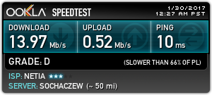

    Proszę, oto wyniki. Wcześniej niestety nie odpowiedziałem zamykaliśmy już lokal.
    ///EDIT
    W piątek dzwoniłem do Netii i jak powiedziała konsultantka, serwisant odezwie się w niedługim czasie do mnie. Tak się jednak nie stało. Po ponownym zadzwonieniu do nich okazało się, że zgłoszenie serwisowe jest uznane za zamknięte, a winny jest temu inny annex działania routera. Oczywiście według Pani nie dało się go zmienić w routerze, więc zaproponowała mi nowy od nich, z nową umową itd, wiadomo.
    Na szczęście ten model ASUSa zaopatrzony jest w obsługę zarówno Annexu A, jak i Annexu B.
    Po zmianie na ten drugi wszystko działa jak należy.
