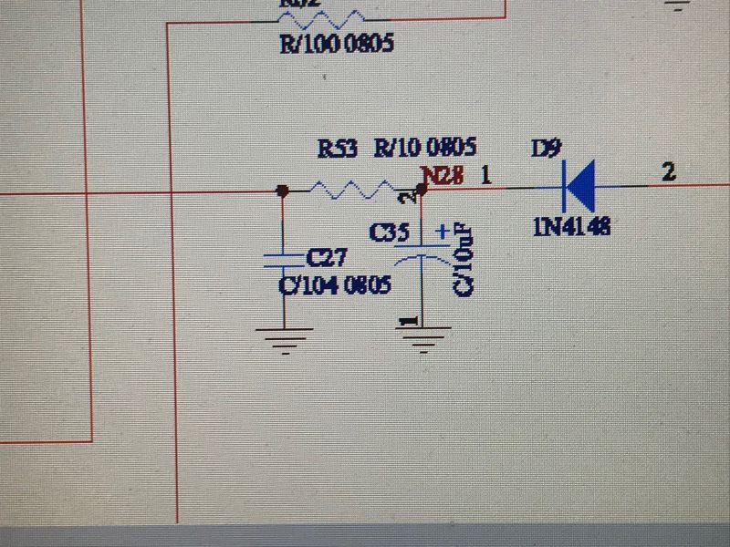

    Ja już rozwiązałem problem z zasilaczem z którym się męczysz, jak zobaczysz w nocie katalogowej wejście IAC poprzez dwa rezystory to jest jego początkowe zasilanie w momencie startu, jeśli będzie zaniżone monitor nie wystartuje, zobacz w wewnętrzną strukturę scalaka, IAC jest połączony przez chwilę z VDD, później jest zasilany z zasilacza poprzez diodę impulsową , na lini VDD jest kondensator elektrolityczny który trzeba wymienić ze względu na upływność, głównym winowajcą okazał się kondensator ceramiczny który jest równolegle do tego kondensatora elektrolitycznego.

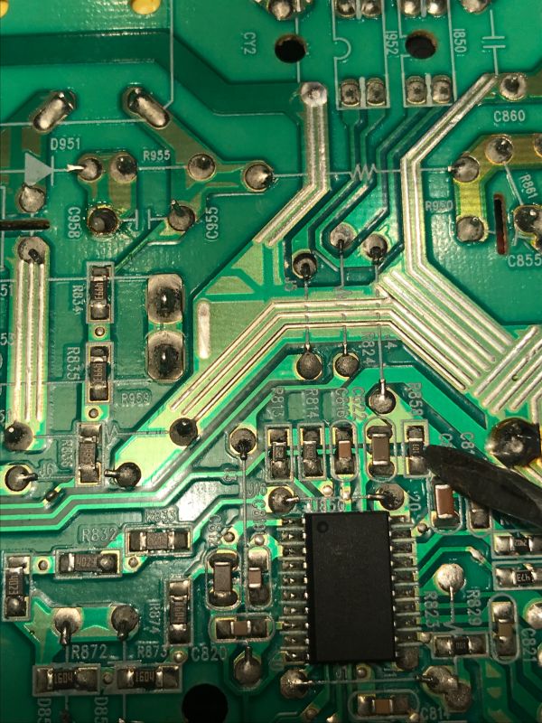

    Wymieniłem wszystkie kondensatory elektrolityczne i niestety zasilacz nadal nie pracuje.
    Zastosuję jeszcze zmianę kondensatora ceramicznego i zobaczymy jaki da to efekt. Gateway FPD2485W - Zasilacz pali tranzystor pod obciążeniem Gateway FPD2485W - Zasilacz pali tranzystor pod obciążeniem
    Rozumiem że chodzi o kondensator smd (c822, według elementów mojej wadliwej płytki) , a na schemacie ideowym c27
    NIESTETY NIC TO NIE POMOGŁO.

    Zdaje się C27 z kawałka schematu zamieszczonego który jest z elektrolitem... Ten wymieniałem. Wiem że ten ceramiczny na linii zasilania układu, rezystory zbijające napięcie, kondensator ceramiczny, rezystor i elektrolit, dioda prostownicza i elektrolit jeśli czegoś nie pomieszałem? wiem że na elektrolicie zasilającym miałem za niskie napięcie zasilania scalaka żeby przetwornica wystartowała.
    A już sobie przypomniałem, schemat wyżej jest nie kompletny lub braki w częściach których na schemacie nie ma, dwie diody prostownicze działające osobno D2, rezystory zbijające napięcie i musi być na tej linii kondensator ceramiczny jeśli jest to go wymień.
    Ok, przeanalizowałem płytkę ze zdjęcia, są te dwie diody D85.. ucięte oznaczenie, później trzy rezystory R872, R873, R874, sprawdź te rezystory i wymień C812. powinno pomóc, widzę że płytka jest inna może inne wersje tego samego zasilacza. Tutaj jest trochę inaczej tu jest zasilana linia VRMS. A sprawdź czy 20 noga scalaka nie łączy się z czymś pod scalakiem? np. C814 a może jakiś elektrolit?czy od razu wchodzi do scalaka?
  • #13 17899975
    Jutro postaram sie kupić kondensator i dam znać...

    Ok. Wiem że namieszałem bo naprawiałem go 4 miesiące temu, wiem że elektrolity przy okazji wymieniłem, scalaka wymieniłem i nic nie pomogło, ale w nocie katalogowej pisze że jest zasilany od 15V, a miałem zaniżone do prawie 12V i dlatego uczepiłem się w tedy tej linii bo też nie chciał wystartować, tak więc wymieniłem tego ceramika i wtedy wystartował. Także jak tym razem nic nie pomoże to sprawdź pomiędzy masą a nóżką pierwszą zasilanie i masą a 20 nóżką zasilania, on ma dwa zasilania, jedno to do wystartowania scalaka, a drugie do podtrzymania przetwornicy jak wystartuje...
