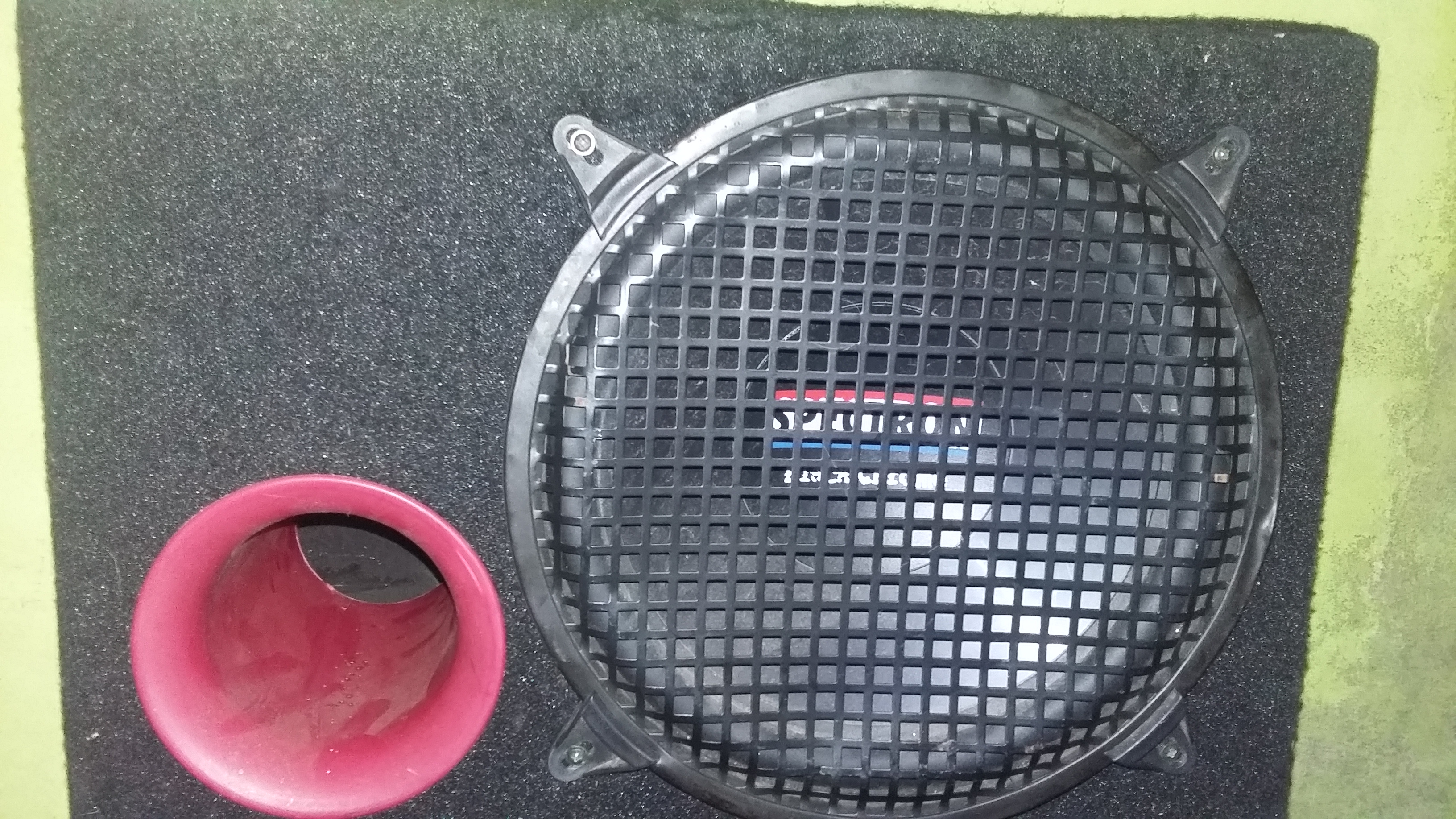

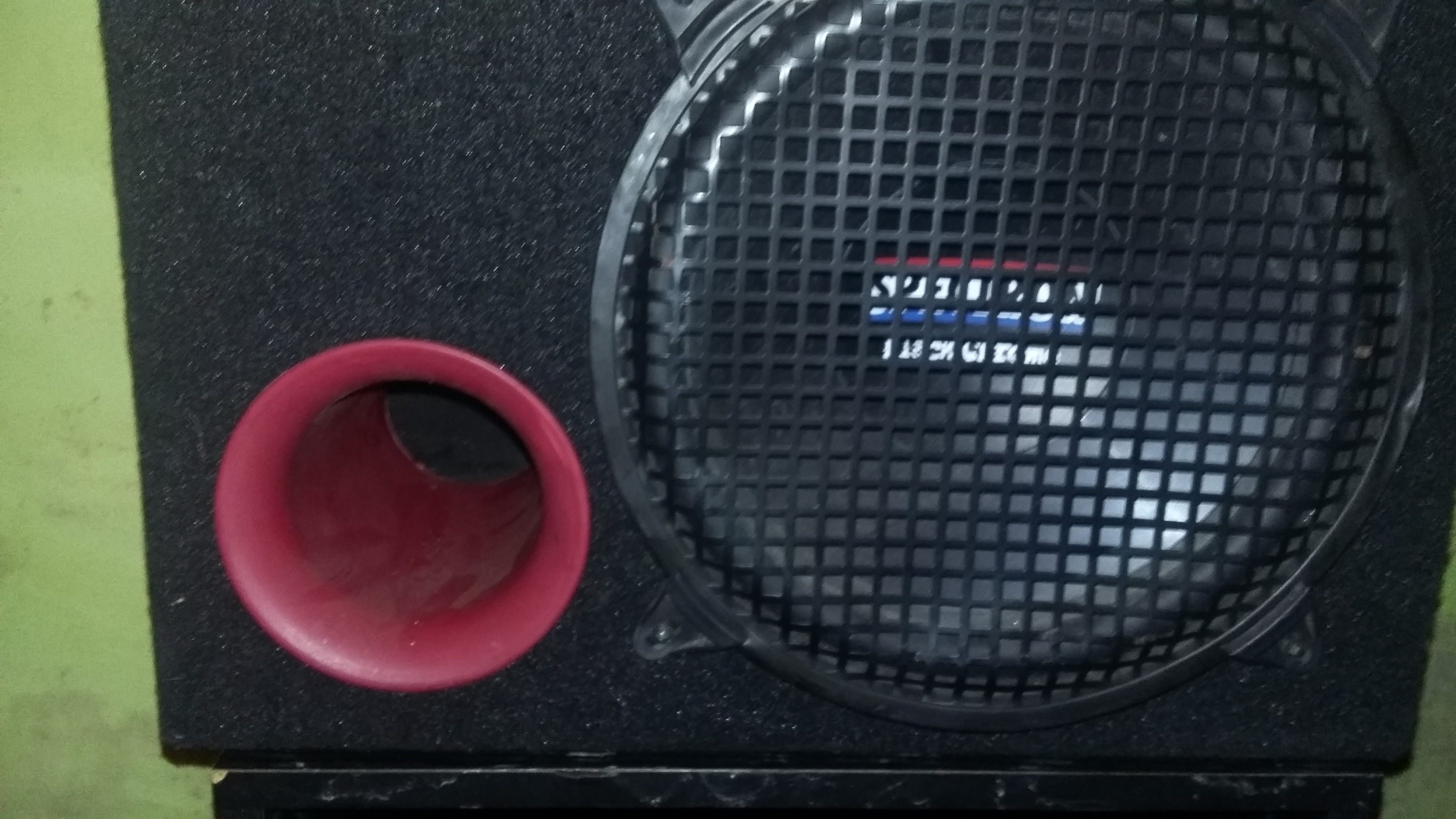

    Witam. Dostałem dziś tubę SPECTRON SPC12BC ( jak pisze na głośniku 500W ). Moje pytanie do Was czy opłaca się to montować ? Jeżeli tak to jaki wzmacniacz do tego dopasować ? I orientuje się ktoś ile ona może mieć RMS ? Nigdzie nie mogę znaleźć. Dodaje zdj. podglądowe.
  • #2 16236024
    domino987
    500 max 250 wat RMS szukaj wzmacniacza 200-300 wat RMS przy 4 Ohmach.
  • #3 16236099
    gibelo123
    Poziom 6  
    A mógłbyś przybliżyć jaki to ma być wzmacniacz ? Bo ja w tej sprawie nie mam zielonego pojęcia. Tzn. mam osobę, która mi to podłączy tylko pierw muszę wiedzieć jaki ten wzmacniacz ma być. Wiem, że są jakieś 2/4 kanałowe czyli tu chodzi o Ohm tak ? Są też oznaczenie np. 4x125W itp. a ja tego nie kminie dlatego mógłbyś mi podać konkretne dane jakiegoś wzmacniacza, który by przypasował ?
