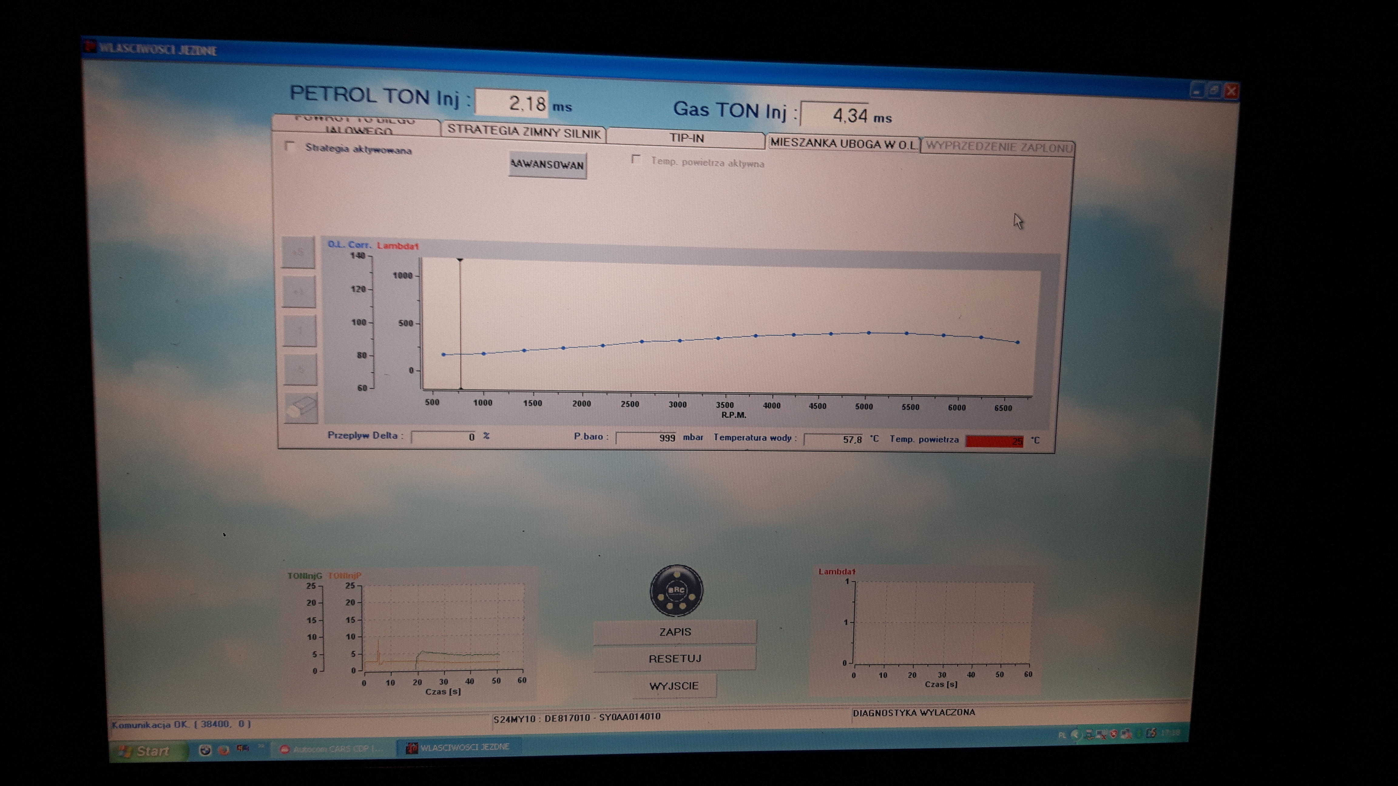

    darioosh
    Zdjęcie z brc sequent niestety już na rozgrzanym silniku. Próbuje wrzucić film z odpalania na zimnym ale jakiś błąd ciągle wyrzuca.
    Suzuki Aerio SX - ciężko odpala na zimnym silniku
