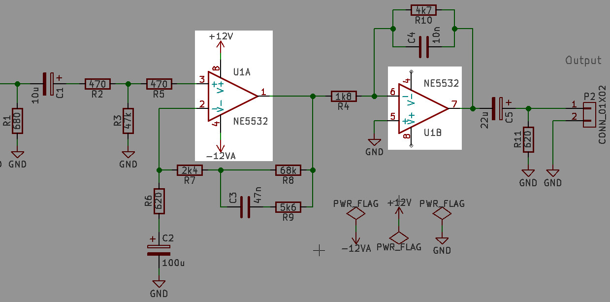

Jak widać na obrazku, dodałem po kolei dwie części podwójnego wzmacniacza operacyjnego, są flagi, do pierwszego wzmacniacza podłączyłem zasilanie symetryczne. Zastanawiam się, dlaczego w dalszym ciągu wyświetlają się piny zasilania w drugim segmencie wzmacniacza? W spotkanych w sieci schematach KiCad'a widziałem podwójne opamp'y gdzie nogi zasilania były tylko w jednym segmencie podwójnego wzmacniacza. Drugi segment po prostu tych wyprowadzeń nie posiadał. Chciałem sprawdzić, czy ma być tak, jak na moich schemacie, czy coś jeszcze powinienem zrobić?
