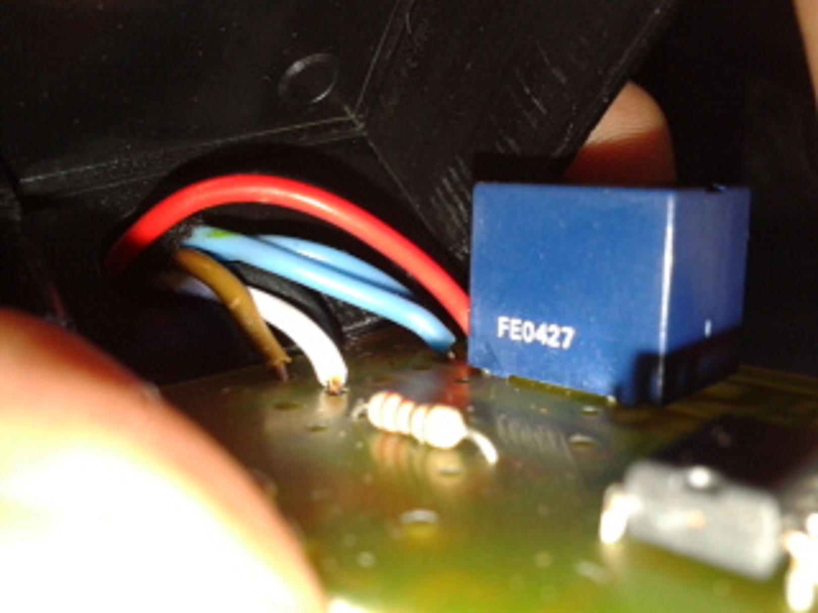

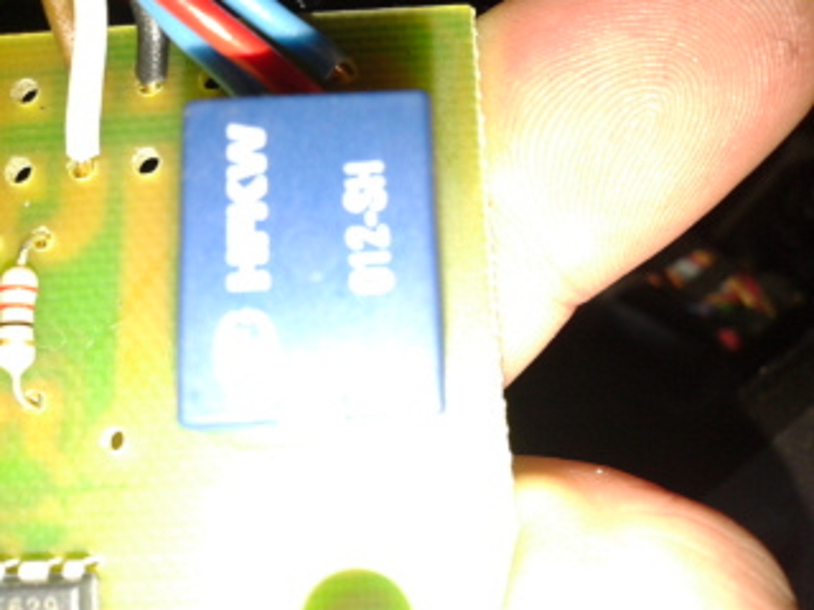

  • #21 16436306
    magnus27
    No wreszcie znalazłem sterownik zamka taki jak na foto, był nad wspomnianym wcześniej modułem komfortu. czy ten niebieska kostka to uszkodzony przekaźnik. które kabelki muszę odłączyć aby sygnalizacja kierunkami przestała działać ?
    #22 16436515
    Ireneo
    To nie kostka tylko przekaźnik,zepsuty raczej.
  • #23 16436562
    magnus27
    A ten przekaźnik jest szansa kupić ?
    #24 16436588
    facio7
    Na pewno kupisz,nie musi być taki sam,ale musi być na takie samo napięcie,podobny prąd, no i odpowiednia ilość styków.

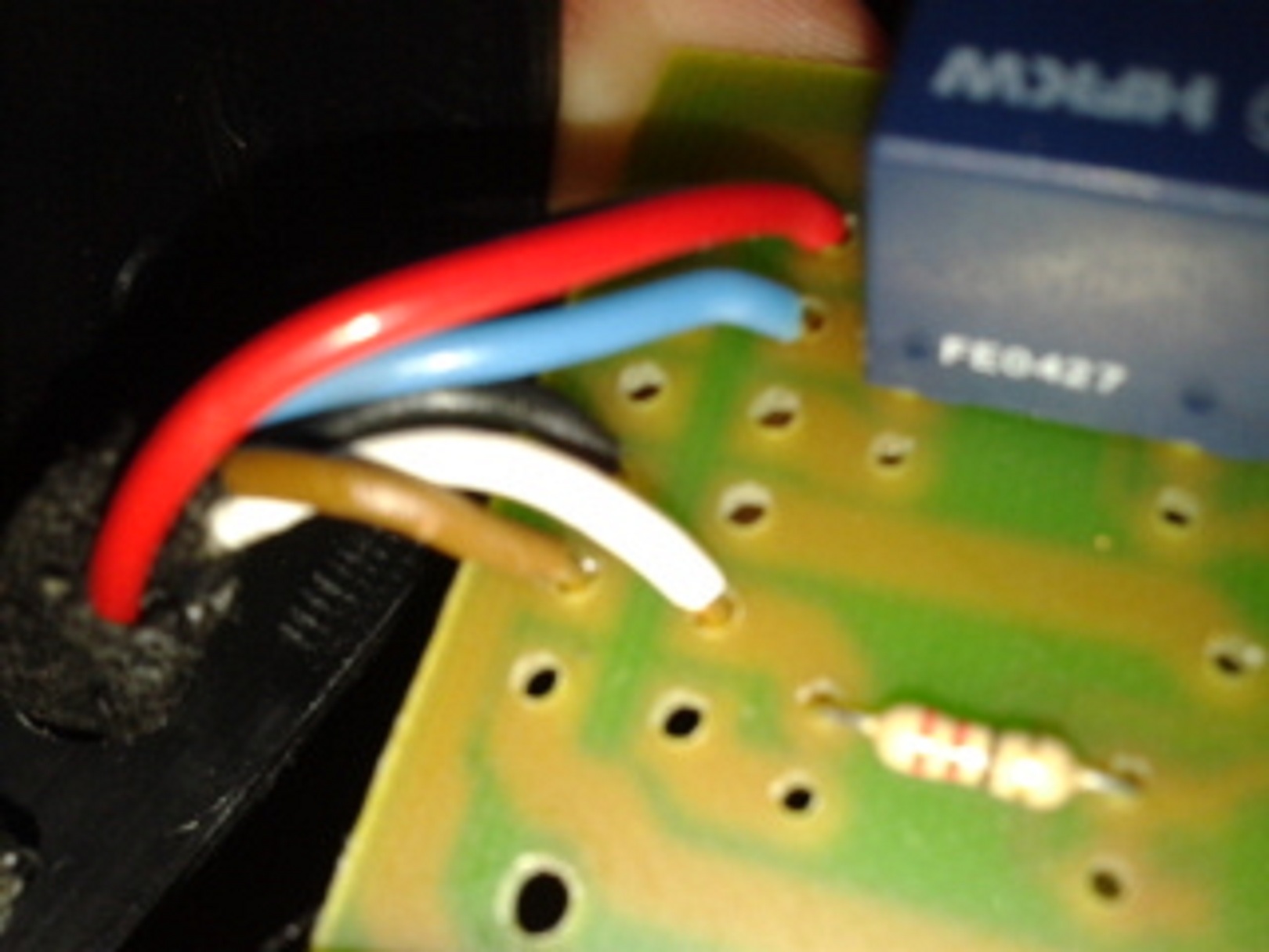

    #27 16436874
    grala1
    Specjalista grupy V.A.G.
    Tnij oba niebieskie. Tam jeden przewód odpowiada za lewą stronę a drugi za prawą.
    Jeden niebieski będzie podłączony do czarno-zielonego a drugi do czarno-białego w instalacji auta.
    Niebieskie to kierunki, brązowy/biały to sterowanie centralnym zamkiem, czarny to masa a czerwony plus.
    Następnym razem dawaj lepsze zdjecia.
    To ze zdjęcia to nie moduł komfortu a moduł centralnej elektroniku, zwany tez Bordnetz'em.
  • #28 16438711
    magnus27
    A gdzie lepiej ciąć przy płytce czy dalej na wiązce która jest owinięta taśmą parcianą mieszkową ( wtyczki brak) czym najlepiej zabezpieczyć uciete przewody ?
    #29 16438715
    Pawel wawa
    Tnij na wiązce (wygodniej), zaizoluj taśmą izolacyjną, jedną i drugą stronę. Nie zaniżaj poziomu forum takimi pytaniami.
  • #30 16444748
    magnus27
    Odciąłem dwa niebieskie przewody na wiązce, zaizolowałem termo skurczkami i wiązkę zabezpieczyłem taśmą parcianą mieszkową. Wszystko działa a w przyszłości gdy zajdzie taka potrzeba wymienię cały sterownik. Dzięki !!!
