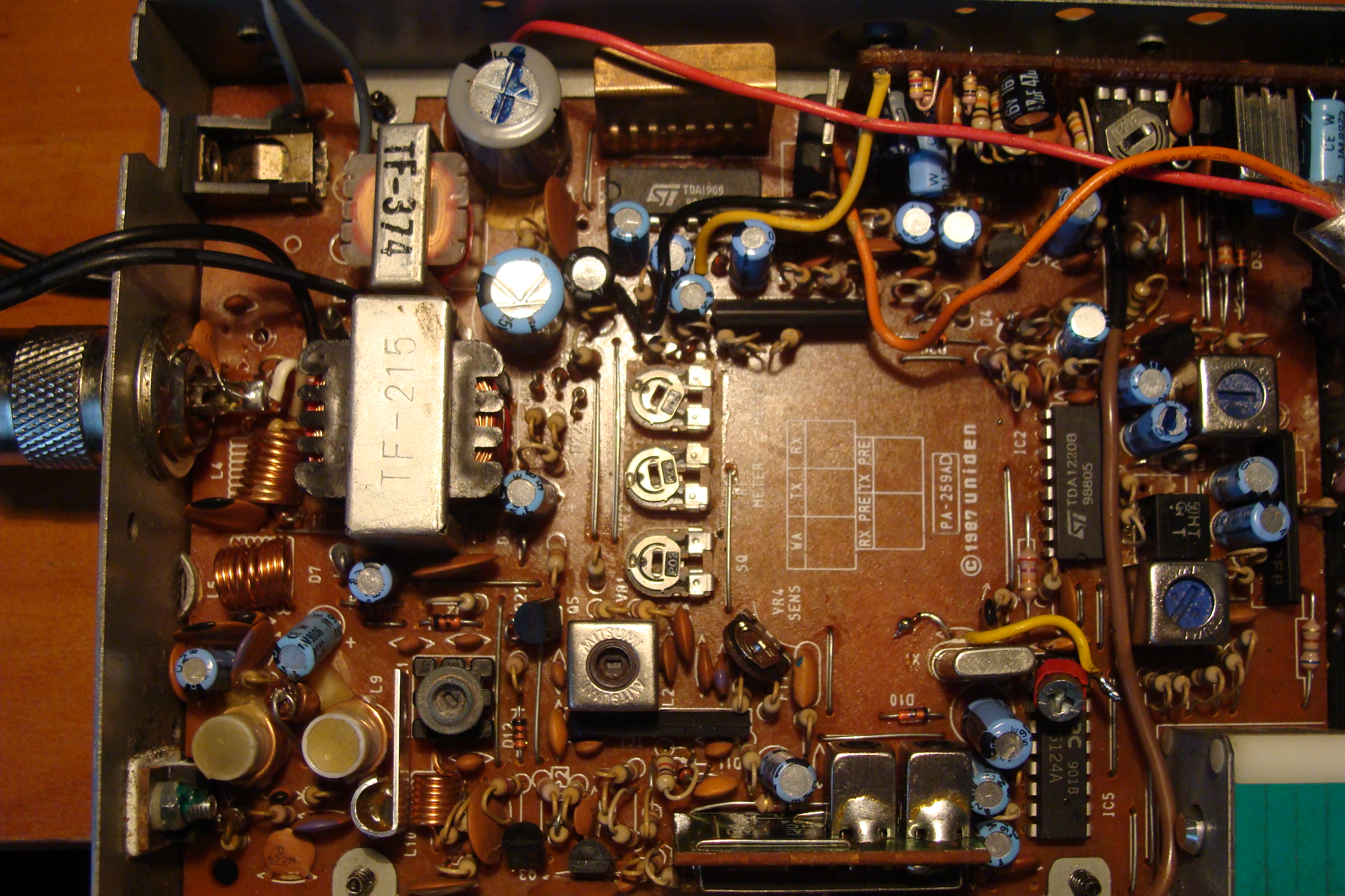

    Radio na płycie uniden 1987. Brak nadawania, brak odbioru. W FM coś tam szumi, sq wycisza. Przy nadawaniu zapala się tylko tx, moc nie wychodzi. Kanały się przełączają. Nie jestem specem w radiotechnice. Pomierzyłem napięcia na układach i tak:
    LA1185
    1- 0,8V
    2- 1,6V
    3- 8V
    4- 1,6V
    5- 0V
    6- 7,5V
    7- 7,3V
    8- 7,8V
    0- 8V
    Wygląda że wszystko jest ok
    TDA1220B
    1- 8V
    2-1,4V
    3- 8V
    4- 1,4V
    5- 1,4V
    6- 7,35V
    7- 8V
    8- 0,7V
    9- 2V
    10- 8V
    11- 0V
    12- 0V
    13- 0V
    14- 7,5V
    15- 7,5V
    16- 1,8V tu powinno być 0V
    M5223L
    1- 20mV tu powinno być 0,2V
    2- 1,2V
    3- 1,2V
    4- 0V
    5- 1,9V
    6- 1,6V
    7- 6,5V
    8- 8V
    TDA1905
    1- 6,65
    2- 13,2V
    3- 11,6V tu niby 13,6V powinno być ale przyjmuję że jest ok
    4- 3V
    5- 0V
    6- 2,5V
    7- 2,5V
    8- 2,4V
    LB1423
    1- 12V
    2- 12V
    3- 12V
    4- 12V
    5- 0V
    6- 1,5V tu powinno być 0,2V
    7- 0V tu również 0,2V
    8- 0V tu również 0,2V
    9- 8V
    SM5124
    1- 2,8V na schemacie mam zamazane i nie wiem ile tu powinno być
    2- 0,4V jak wyżej
    3- 6V
    4- 0V tu powinno być 6V
    5-6V tu powinno być 3V
    6- 6V tu również 3V
    7- 7mV tu również 3V
    8- 100mV tu 0,2V
    9- 2,8V
    10- 100mV tu 0,6V
    11- 20mV tu 0,6V
    12- 20mV tu 0,6V
    13- 6V
    14- 6V tu 6,4V
    15- 16mV tu powinno być 0V
    16- 6,3V
    17- 6,3V
    18- 0V
    Jak wcześniej pisałem nie mam doświadczenia w cb, ale synteza chyba do wymiany.

    Napisz przynajmniej czy radio cokolwiek świeci, może kanały świecą albo diody?
    Widzę tylko TX przy nadawaniu świeci.
    Pisałem w pierwszym poście, że radio szumi bardzo słabo w fm. Zarówno przy nadawaniu jak i odbiorze nie zapalają się żadne diody na s-metrze. Przy nadawaniu zapala się tylko "tx". Kanały świecą i się przełączają.
    President Harry I - brak nadawania i odbioru, radio na płycie Uniden 1987
    Trymer jest przylutowany do pierwszej nogi syntezy
    Dodam, że dysponuję multimetrem i miernikiem częstotliwości mc-66
  • #12 16254604
  • #13 16258252
    sinusss
    Lukas32 jakie złącze mikrofonu ma to radio ? Wciskane na 5 pin ? Jeśli tak, to warto zdjąć przedni panel i zobaczyć czy płytka i ścieżki nie są popękane w okolicach gniazda mikrofonowego.
    Aby zapalały się diody SRF to od włącznika radia musi odchodzić przewód do punktu na przedniej płytce. Na zdjęciu niestety nie widać.
