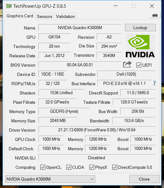

    Cześć. Posiadam laptopa Dell Precision M6700. Kupiłem go z dość słabą kartą graficzną AMD FirePro i postanowiłem wymienić ją na coś wydajniejszego. Zdobyłem uszkodzony moduł MXM Quadro K3000M i wlutowałem układ GK104-425-A2, zdemontowany z PC-towej karty graficznej GTX 770. Wszystko działa prawidłowo, ale postanowiłem podnieść zegary, bo 754MHz dla tego układu to niewiele.
    Tutaj pojawił się problem, bo górna granica do jakiej mogę podnieść zegar bez modyfikacji napięcia zasilania, to 1000MHz. Powyżej tego taktowania układ traci stabilność. Z kolei jakakolwiek próba podniesienia napięcia skutkuje power throttling-iem. Nie jest to thermal throttling, bo temperatura układu nie przekracza 70stC. Tutaj rodzi się moje pytanie. W jaki sposób karta wykrywa, że została przekroczona dopuszczalna moc, jaką może otrzymać z układu zasilania? W głównej linii zasilania karty znajduje się rezystor pomiarowy, ale postawiłem na nim zworę z cyny całkowicie eliminując ograniczenie prądowe. Nie przyniosło to żadnego efektu. Im wyżej podnoszę napięcie zasilania układu , tym throttling silniejszy i taktowanie maleje jeszcze bardziej. Nie mogę przeprowadzić doświadczeń z zupełnie innym vBios-em. Wiem, że Dell ma blokadę na nieautoryzowane karty graficzne, ale próbowałem z biosami od Quadro K3100, K4000, K4100 itp. dla Dell-a. Za każdym razem ciemny ekran. Startuje prawidłowo wyłącznie z vBios: 80.04.5A.00.01.

    Sama przetwornica Vgpu pewnie ma jakiś pomiar oddawanej mocy. Sama przetwornica ma swoje ograniczenia, nie to co na zwykłej karcie graficznej z PC gdzie zapas mocy jest większy.

    Nie wiem jak zmodyfikować obecny, zakładka "Power Table" w Kepler BIOS Tweaker jest niedostępna dla vBios-ów kart mobilnych.

    Wiadomości z frontu. Mam na warsztacie Precision M6600 . Trafił do mnie z uszkodzoną Quadro 4000M. W ramach testu zamontowałem moją grafikę. OC działa bez żadnych ograniczeń, w M6600 nie występuje throttling. Osiągnąłem stabilne 1150MHz przy zasilaniu 1,15V, a wydajność na poziomie GTX-a 670 (75fps w FurMark 1280x720). Jest to spora różnica, bo w M6700 osiągam 55fps.
    Na tym kończę zabawę. Choć odczuwam pewien niedosyt, to nie mam co narzekać na osiągi.
