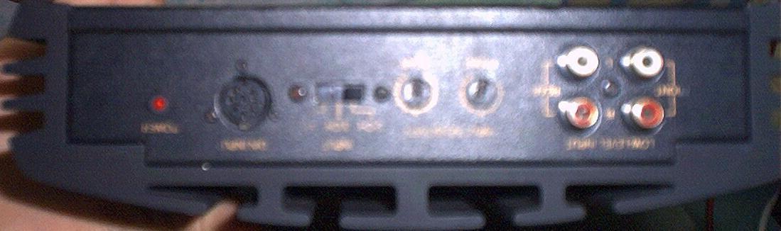

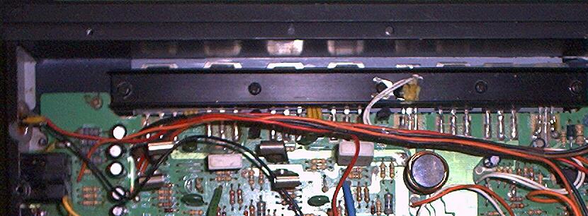

    Witam! Ta najważniejsza czwarta fotka, coś Ci nie wyszła, chyba kliszy brakło, bo tylko kawałek, w każdym bądź razie, jak nie chodzi, to musisz stwierdzić czy uszkodzenie jest po stronie przetwornicy czy wzmacniacza, w przetwornicy często lecą MOS-fety, są tanie i dostaniesz bez problemu, ale jak chcesz to wypróbować, to podejdź do tego z zewnętrznym zasilaczem i podepnij się bezpośrednio pod elektrolity, jak zaskoczy, to wiadomo, że coś z przetwornicą.

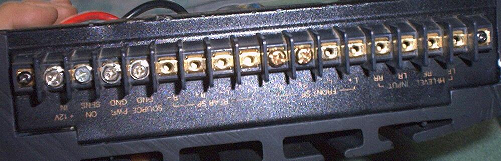

    jednak problem tkwi w tym co to za model itp... co do uruchomienia
    przetwornica chodzi cacy , z zasilacza 12v uzyskuje 40v dalej jest po
    co ciekawe lampka "power" sie nie swieci; ale gdy wylaczam zasilanie dioda na chwilke sie zapala i w tym momecie glosnik sie odzywa .
    wyglada na zabespieczenie jakies
    kondensatory w filtrze maja tylko po 2200uf/50v a zasilanie miezone na nich +/-20 co wydaje sie prawidłowe - napiecie na wzm. operac. w filtrach miezone od masy do nogi kostki +/-15
    wzmacniacz ma 4 wejscia zasilania
    - 12+
    - masa
    - budzenie
    - masa "source"
    do czego ta 2 masa ?

    Witam! To w takim razie to może być sprawne, na pewno jest tam jakieś sterowanie nisko prądowe, to może być ta druga masa, przydałby się tu jakiś samochodziarz z takim sprzętem, jeżeli jest 2x40V, to ma to 100W, zakładając, że to jest pod 4 oHm.

    Przetwornica chyba działa (na jakie napięcia są kondensatory w filtrze?), zobacz czy nie ma napięcia stałego na wyjściach głośnikowych.

    Co to za przełącznik na 3 fotce?
    (proszę cię zrób lepsze zdjęcie :) bo mnie oczy bolą)

    Wygląda na to, że można go mostkować.

    wg "eksperta" source gnd to budzenie wzmacniacza przez radio -> antena remote
    co Wy o tym myslicie ? bo ja przypadkiem niechce wzmaka spalic :)

    końcówki mocy to jakieś układy scalone czy na dyskretnych elementech jest to zrobione??
