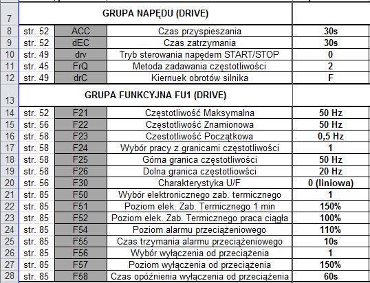

    Czy ktoś z kolegów jest w stanie wyjaśnić mi co może być powodem tego że silnik nie startuje (jest w utyku "buczy"). Silnik i przekładnia są fabryczną częścią przenośnika taśmowego. Inwestor chciała mieć możliwość sterowania prędkością taśmociągu dlatego też zastosował falownik IC5 SV008iC5-If (w docelowy miejscu pracy brak instalacji 3F). Po skonfigurowaniu parametrów falownika i podłączeniu silnika w trójkąt z godnie z tabliczką znamionową silnik nie startuje - nie wiem dlaczego. Dodam ze przy bezpośrednim zasilaniu z sieci 3-fazowej i skojarzeniu silnika w gwiazdę silnik startuje.
    Dane spisane na szybko z silnika (słaby dostęp):
    G: 400V 1,1-1,2A
    T: 230V 1,6-2,1A
    Postaram się podesłać później zdjęcie
    Parametry falownika nastawiane w załączniku.

    A jaką częstotliwość zadajesz po podaniu sygnału START? Może jest zbyt niska, aby silnik ruszył.
    Z tego co widzę sterujesz tylko z klawiatury falownika, a częstotliwość zadajesz wbudowanym potencjometrem.
    Sprawdź również parametr H40 (Wybór trybu sterowania) - początkowo ustaw na 0 (zwykłe sterowanie U/f).
    Sprawdź również parametr H41 (Autotuning) - wartość 1 sugeruje załączenie procedury - domyślnie powinno być 0 i uzupełnione parametry H42 i H44.
    Może jesteś po prostu w procedurze Autotuningu i falownik statycznie (bez kręcenia silnikiem) testuje parametry.

    zacznij od ilości biegunów silnika nie 4 tylko dwie pary dla rpm 1500. rampa dla reduktora to 5 sekund nie 30 taka rampe dajesz dla wentylatorów o dużej energii kinetycznej.
    Dokończ autotiuning bo był rozpoczęty a nie ukończony. Ten silni podłącz w trójkąt 3x230 bo falownik masz jednofazowy
  • #5 16253950
    bonanza
    Spec od Falowników
    Tylko, że dwie pary biegunów to akurat 3,99999.
    Prąd jałowy wpisać nie 0,5A, tylko np. 1,1A.
    Sprawdzić, czy silnik rzeczywiście ma 6 wyprowadzeń - widziałem przezwojone silniki, gdzie tabliczka przyłączeniowa była atrapą, a uzwojenia połączono w gwiazdę w środku silnika. Ale i na to znalazłby się sposób. Rampy 30 sekund za długie - wystarczy 3 s. Autotuning na zero.
    Częstotliwość minimalna to 20Hz. Po załączeniu proszę sprawdzić, jaka częstotliwość jest wyświetlana, potem joystick w górę i podgląd vol i cur - czegoś się dowiemy. Próbnikiem elektrotechnicznym (skakanka ze słupkiem diodowym) sprawdzić obecność trzech wyjściowych napięć międzyfazowych - powinny być równe i z grubsza zgodne z vol.
