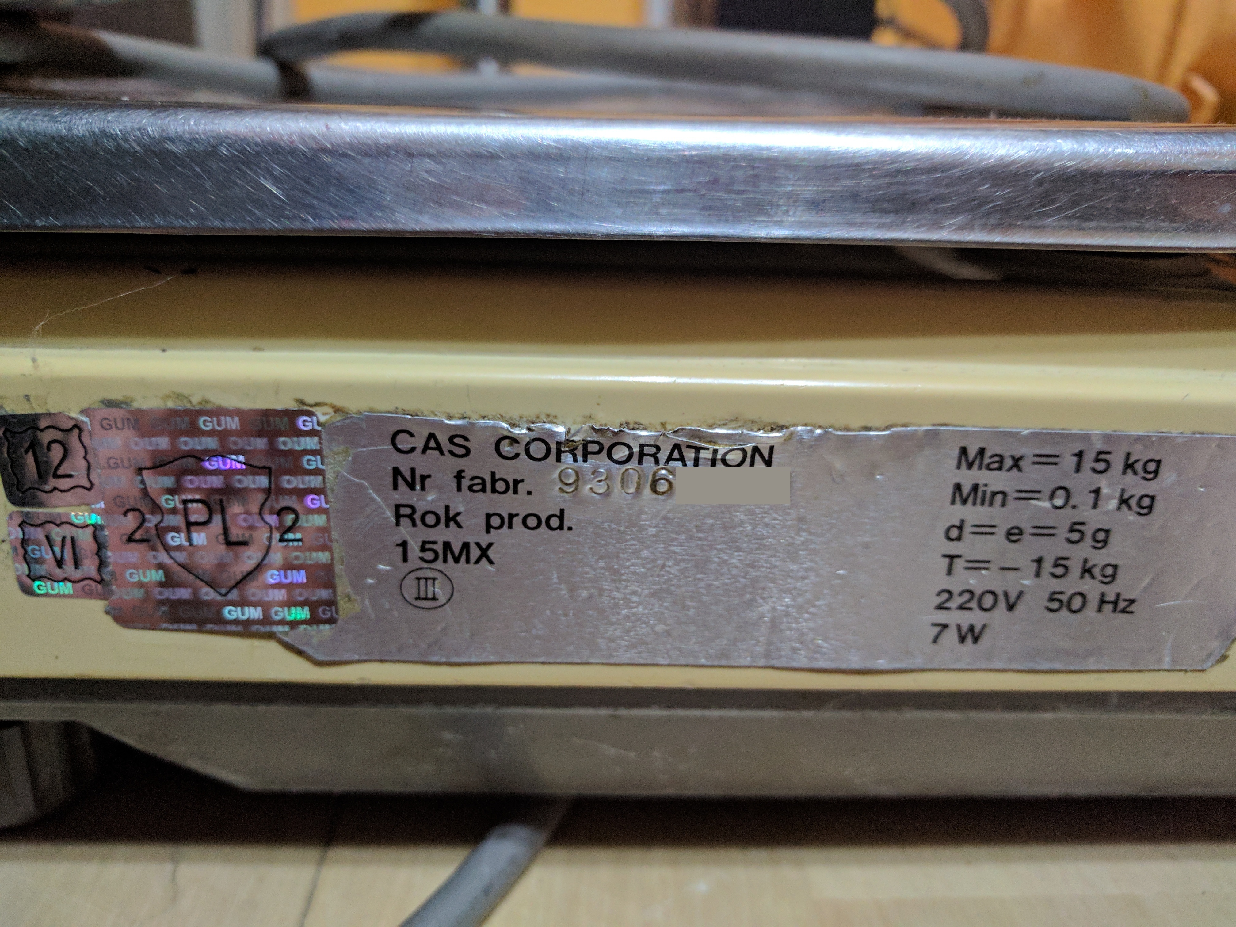

    Mam zagwozdkę dotyczącą tabliczki znamionowej wagi CAS 15MX a dokładnie nie ma na niej dwóch informacji data produkcji. 1993 wywnioskowałem po numerze seryjnym 930617. Nie ma ani numeru decyzji zatwierdzenia typu ani znaku zatwierdzenia typu. Co implikuje zwykle konieczność dodatkowych tłumaczeń w urzędzie miar w dziennikach urzędowych nic ciekawego nie znalazłem w tym roczniku. Jaki argumentów użyć w stosunku do urzędnika żeby zrobił legalizacje? Niestety zawsze mam z tym przeboje

    Wydrukuj i naklej nową tabliczkę znamionową zawierającą potrzebne dane.

    Tylko żeby uzupełnić te dane trzeba je znać a nie mogę ich nigdzie odnaleźć. W okresie produkcji nie było raczej konieczności umieszczania tych danych dlatego ich nie ma, co tworzy teraz pewna trudność. Wolałbym tabliczki nie ruszać

    Dziennik Urzędowy Miar i Probiernictwa z roku 1997, Starszych nie posiadam. Możesz poprosić w urzędzie miar - jeśli mają archiwum to Ci odnajdą RPT. Co do zmiany tabliczki: w roku 2004 zmieniły się przepisy i dotychczas używane tabliczki znamionowe straciły ważność, mianowicie na tabliczce nie może znaleźć się oznaczenie działki "d" jest tylko "e" nie tak jak dawniej oba te oznaczenia, poczytaj sobie i sprawdź co oznaczają.
    Zgodnie z przepisami obowiązującymi od czasów przedwojennych zawsze na tabliczce musiał być podany znak typu o ile urządzenie miało nadany.
    Wagi Angel od początku wprowadzenia na naszym rynku rok 1988 lub 1987 zawsze zatwierdzenie miały i importer zawsze je nanosił. Nanieś RPT z załączonych danych (tak to jest oznaczenie typu) , skasuj oznaczenie "d" , zostaw "e" zmień rok produkcji na 1997 i będzie OK. Jeśli nie chcesz zmieniać roku produkcji to szukaj w dziennikach z lat 1987 do 1996. Znajdziesz wcześniejsze RPT.

    Akurat na wagach CAS z 96, które mam pod ręką, nie mam na tabliczce ani "d" ani "e" i problemu nigdy nie było raczej z tym tylko na tym wysięgniku jest d=e=5g.
    Nie do końca rozumiem kwestie że nie może znaleźć się oznaczenie "d" skoro np wagi Ohaus Pioneer mają oznaczenia d=0,01g, e=0,1g, nawet takie w miarę nowe z 2012 czy 13

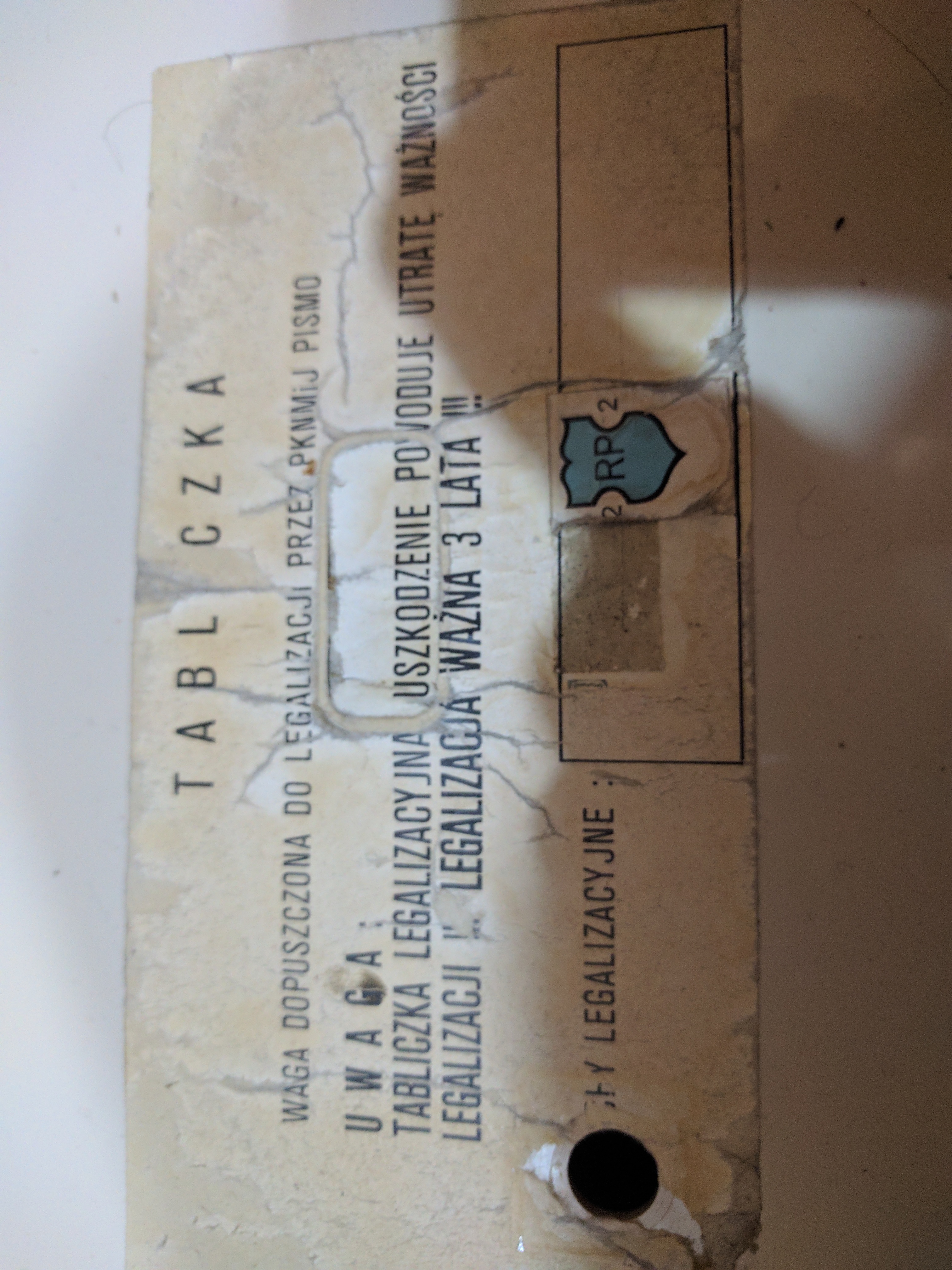

    W załączeniu zdjęcie z tabliczką bez numeru zatwierdzenia czemu nie wiem. Drugie zdjęcie przedstawia kartkę przyklejoną pod szalką, ciekawe jakie pismo mają tam na myśli. Oczywiście nie podważam, że wagi Angel zawsze miały naniesione zatwierdzenie typu tylko pokazuje że u mnie nie ma z niewyjaśnionych do tej pory przyczyn.

    Co to za inspektor U.M. się czepia tabliczki znamionowej. Większość wag Angel z produkcji do 1996 r nie posiadała naniesionego RPT na tabliczce znamionowej i problemu z ich legalizacją nie ma do dzisiaj. Co do sugestii o zmianie rocznika na 1997 to nie radzę bo te wagi mają już tarę 9,995 kg i wpadniesz jak" śliwka w kompot".

    Legalizacja przeszła bez RPT jak trafiłem na innego inspektora.
