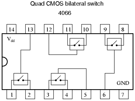

    A więc tak. Połączyłem wszystkie odcięte piny i zostawiłem tylko 10 odcięty. Jest odblokowany cały AM. Po dotknięciu pinu 8 IC5 słychać "pyk" w głośniku po dotknięciu pinu 9 IC5 nie ma nic. O dziwo nie mogę przejść w FM.

    Schemat na pewno od tego radia jest. Co do nogi 32 robiłem już wszystkie możliwe kombinacje.(pin 10,40, 32 itp) Jestem coraz bliżej rozwiązania. Na sprawnym radiu podczas SQL na poziomie 0 pojawia się napięcie ok 7.2V na 6 pinie IC5 GDA4016 a następnie idzie na tranzystor Q9 i dalej na 16-sty pin układu MC 3359. Po kręceniu SQL w prawo napięcie płynnie znika do 0. U mnie z układu GDA 4016 nie wychodzi żadne napięcie jak i nie ma żadnego napięcia na pinie 16 MC 3359.
    Napięcia do nóżek 8 i 9 układu 4016 dochodzą ale nic nie wychodzi.
    Potencjometr SQL mam sprawny.Na oryginalnym schemacie dość topornie rozrysowany jest układ z kluczami 4066 , nie bardzo czytelnie. Rozumiem że 6 pin steruje zwarciem klucza 8 i 9. U mnie właśnie na 6 pinie brak jest jakiegokolwiek napięcia. Dorzucam aplikacje MC 3359. Z 16 pinu tego układu nie wychodzi żadne napięcie.

    Wymieniłem układ 4066 niestety bez zmian. Ma ktoś pomysł?
