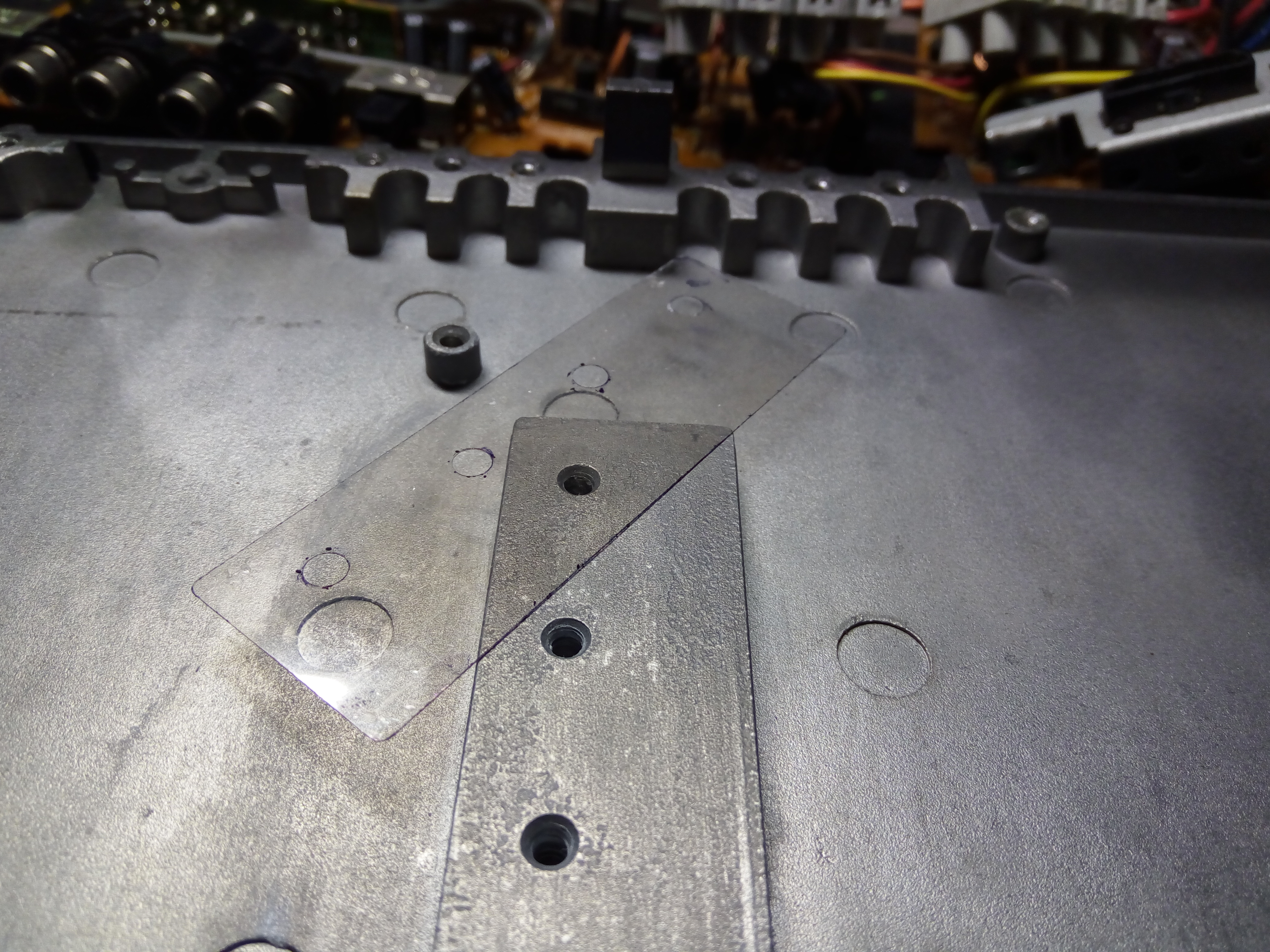

    Witam, proszę o podpowiedź co to za "folia" jak się nazywa i gdzie mogę taka dostać, aby wymienic. Oryginalne są popekane. Znajduje się ona pomiędzy końcówka mocy, a radiatorem. Proszę fachowców o pomoc. Pozdrawiam.
    Dodaje zdjęcia.

    Podkładka mikowa. Teraz możesz dostać też podkładkę silikonową jako izolację pod radiator.

    Dziękuję bardzo za odpowiedź. Która będzie lepsza? Która podkładka będzie lepiej odprowadzać ciepło?

    Mikowa z dodaną pastą termoprzewodzącą H (pasta z obu stron miki) powinna być lepsza od silikonu.
