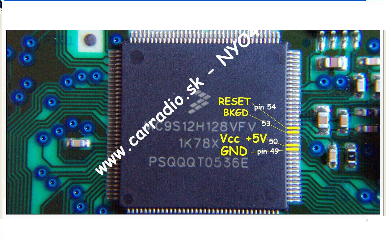

#1 16250320 03 Lut 2017 17:02 michal200848 michal200848 Poziom 23 #1 16250320 03 Lut 2017 17:02 Siema, potrzebuje punkty licznika do podłączenia motki qashqai 2010r
Pomocny post #2 16250334 03 Lut 2017 17:15 bodzio012 bodzio012 Poziom 33 Pomocny post? (+1) Pomocny post #2 16250334 03 Lut 2017 17:15 Tam powinno być 93c66 Dodano po 7 [minuty]: Ok i były też z 9s12 Załączniki: qashqai.JPG Download (161.36 KB)
#3 16250370 03 Lut 2017 17:22 michal200848 michal200848 Poziom 23 Autor tematu Pomocny post? (0) #3 16250370 03 Lut 2017 17:22 Dzięki Bodziu.
