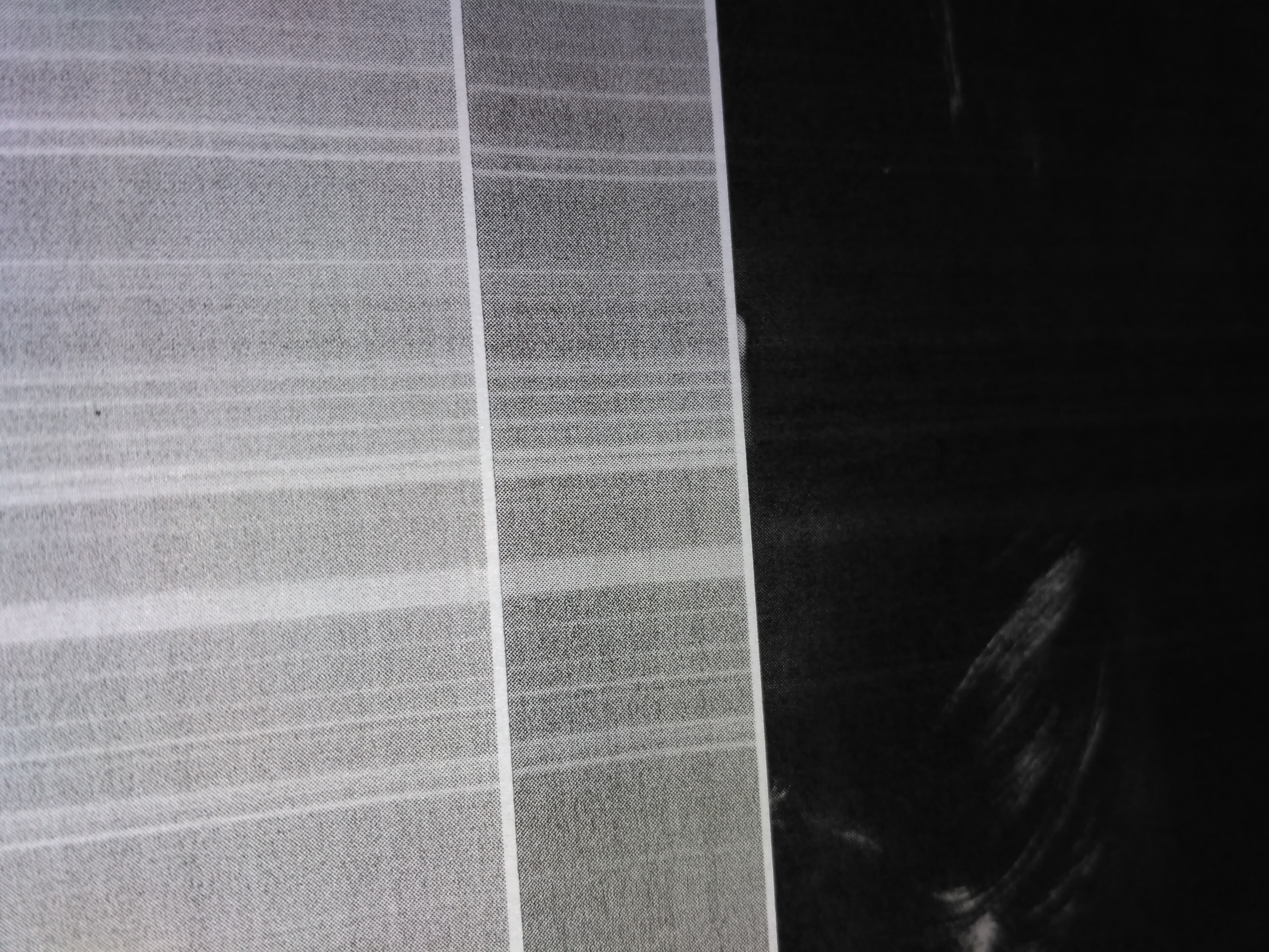

    mój Ricoh SP100e drukuje paski jak na zdjęciu:
    Ricoh SP100e - drukuje paski, regeneracji kartridża
    Sytuacja zaczęła się niedawno, gdy po raz 2 wymieniłem toner.
    Pierwsze najbardziej widoczne paski są gdy toneru było mało, ostatni wydruk, ten ciemny, jest po moich zabiegach i zasypaniu nowym tonerem.
    Zacznijmy od początku:
    Kończy się toner, widać paski. Okej, kupuję nowy, zasypuję, dalej są. No nic, rozbieram całość wysypuje toner, czyszczę bęben, elektrodę. Obracam mechanizmem i widzę, że na pierwszej rolce już nie jest poprawnie rozłożony, widać paski. Zdejmuję tę metalową ostrą listwę, nie wiem jak się nazywa, na sucho przetarłem, no zakładam z powrotem i na rolce dalej widzę dozowane paski tylko już nie tak mocne. Złożyłem, zasypałem na nowo i jak na ostatnim ciemnym wydruku, dalej coś tam widać.
    Niestety by zasypać toner, zawsze muszę zdejmować lewy endcap, bo nie mam otworu od zasypu na górze, może przez jakiś syf jest wyszczerbiona ta metalowa listwa dozująca?
    Nowy kartridż kosztuje 80zł, na swoim zauważyłem już ubytek na zielonej powierzchni, może faktycznie lepiej kupić nowy, nie wiem czy to zamiennik, czy jak. Czy może lepiej przeczyścić jeszcze raz te listwę jakimś alkoholem? Bo obecnie przejechałem na sucho...

    Chyba lepiej kupić nowy!
    Listwa, którą czyścisz to pewnie doktor blade na wałku magnetycznym Jak ją ruszyłeś i nie ustawiłeś prawidłowo będzie kiepsko (tzw: szczotka magnetyczna źle ustawiona, za niska, za wysoka, nie równa)
    Zielony wałek to pewnie bęben światłoczuły Jak jest zużyty, zharatany = trzeba go wymienić!
    Mogłeś wiele rzeczy nabroić, ciężko od czegoś zacząć, bo za wiele niewiadomych i miejsc :-(

    Na szczęście w tym modelu chyba nie ma regulacji ostrza, otwory mocujące są okrągłe a po za tym są plastykowe bolce ustalające i nie ma możliwości przesunięcia w żadną ze stron.
    Co do bębna światłoczułego, to ta wyrwa jest po za obszarem roboczym.
    W sumie to dosyć zabawne, bo nowy wałek widziałem ceny po 50zł jak za 80 mam całość, kartridż z wygodnym korkiem wsypowym na górze.
    Dobra, w każdym razie jeszcze przemyślę, przy tekście nic nie widać, tylko jak bym chciał wydrukować ścieżki pod płytki PCB to pewnie by mogło wpłynąć na jakość.
    No nic, chyba trzeba wydać pieniądze.
    Czasami w ogóle wałków światłoczułych nie wymieniają tylko sypią proszek Potem klient płacze Groch z kapustą, wielki kit, co poradzisz? Dużo ludzi chce najtaniej, to wpływa na pokusę niesolidnej pracy i tak się dzieje Allegro przoduje :-?
    Co do wałka i listwy - d.blade Jak wałek magnetyczny będzie zużyty lub tłusty będzie źle. Od nieprawidłowego toneru tez może się zniszczyć Jak zasypiesz złym tonerem zasobnik w którym będzie dobry, tonery się zważą. Zrobi się syf i bałagan Przykładowo Kyocera jest pod tym względem bardzo, bardzo czuła, Niektóre Ricohy (NRG), niektóre kolorowe OKI i Brothery także nie lubią mieszania Trzeba mieć doświadczenie w napełnianiu (50% sukcesu) i dobry = sprawdzony proszek (50% sukcesu)!

    Kupiłem nowy kartridż, wszystko działa jak należy, średnio taki zakup wystarcza na 3 zapełnianie kupionym proszkiem, z każdym kolejnym powstają wyżej pokazane paski, ale dzięki tej metodzie można zejść z ceną za toner bardzo nisko, jest to opłacalny zabieg - zapełnianie kupnym tonerem do czasu nieakceptowalnego spadku jakości druku.
