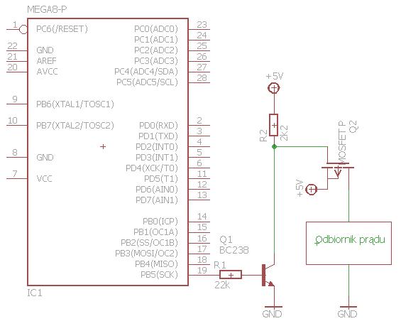

    Hej,
    Potrzebuję pomocy z doborem tranzystora MOSFET. Kompletnie tego nie ogarniam, a z wyborem właściwego tranzystora to już w ogóle kosmos-tyle tego jest.
    Co to ma być?
    - załączanie odbiornika (zwykłe włącz/wyłącz) 5V 3A DC
    - sterowanie z uC ATmega (zasilanie 5V)
    - załączanie stanem wysokim
    - SMD
    Co wybrać i jak to poprawnie podłączyć?
    Z góry dziękuję za pomoc.

    piterek-23
    Poziom 33  
    Zapomniałem dodać, że odbiornik ma być załączany z dwóch źródeł-ATmega i USB (jedno i drugie 5V)
    - ATmega stan wysoki -> odbiornik włączony
    - napięcie USB -> odbiornik włączony
    - ATmega stan wysoki + napięcie USB -> odbiornik włączony
    - ATmega stan niski + brak napięcia USB -> odbiornik wyłączony
    "namalowałem" schemat i teraz pytanie, czy to ma sens?
    Dobór MOSFET do załączania 5V 3A DC sterowanego z ATmega 5V

    piterek-23
    Poziom 33  
    Piotrus_999 napisał:
    Po prostu podłącz sobie przez opornik do atmegi 5v z USB i sprawdzaj czy wlaczony w programie. Ten tak nie występuje szczególnie bo to jest typu p. Weź jakiś typu n
    Wolałbym to zrobić "sprzętowo" a nie "programowo" ;)

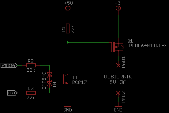

    #7 16255309
    BlueDraco
    Specjalista - Mikrokontrolery
    Do bazy tranzystora npn podłącz wspólną katodę diody BAT54C, jedna anoda przez rezystor do ATmegi, druga przez rezystor 22k do +5. Zwiększ rezystor pomiędzy bramką PMOS i +5 do min. 22 k.
    #9 16255540
    BlueDraco
    Tak, coś takiego.

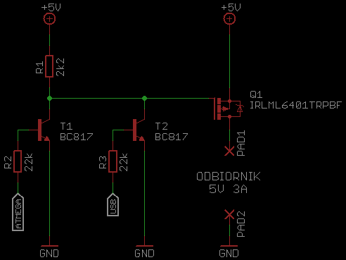

  • #10 16255703
    piterek-23
    Poziom 33  
    Panowie, bardzo dziękuję za pomoc.
    Zobaczymy jak to wszystko się sprawdzi "w praniu" Mam nadzieję, że nie będzie problemów :)
