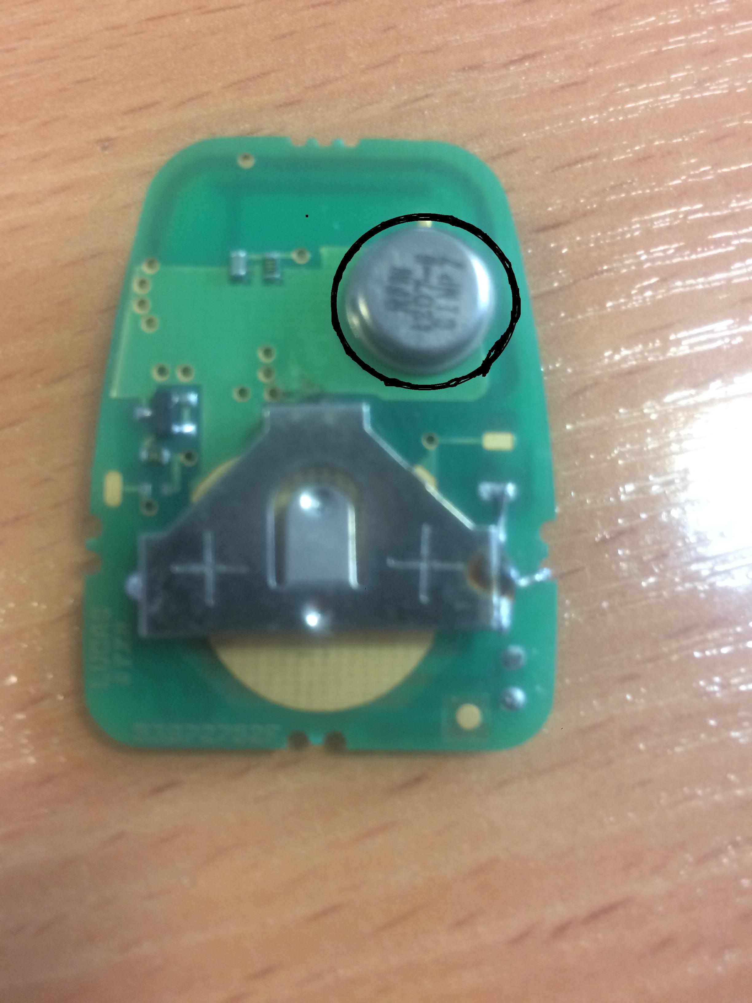

    Wrzuć zdjęcia wnętrza pilota. Padały tam rezonatory czy filtr grzebieniowy, różnie to nazywali. Dawniej zawsze zbierałem na złomie stare piloty do Roverów, było na przekładkę. Później podobno poprawili piloty, a potem całkiem zrezygnowali z tego rozwiązania.

    ladamaniac
    Poziom 40  
    Spróbuj wymienić element w czarnym kółku. Niestety raczej dostępny tylko na złomie z demobilu innego pilota do Rovera. Patrz na oznaczenia na obudowie pilota. Twoje to raczej 3TXA.
