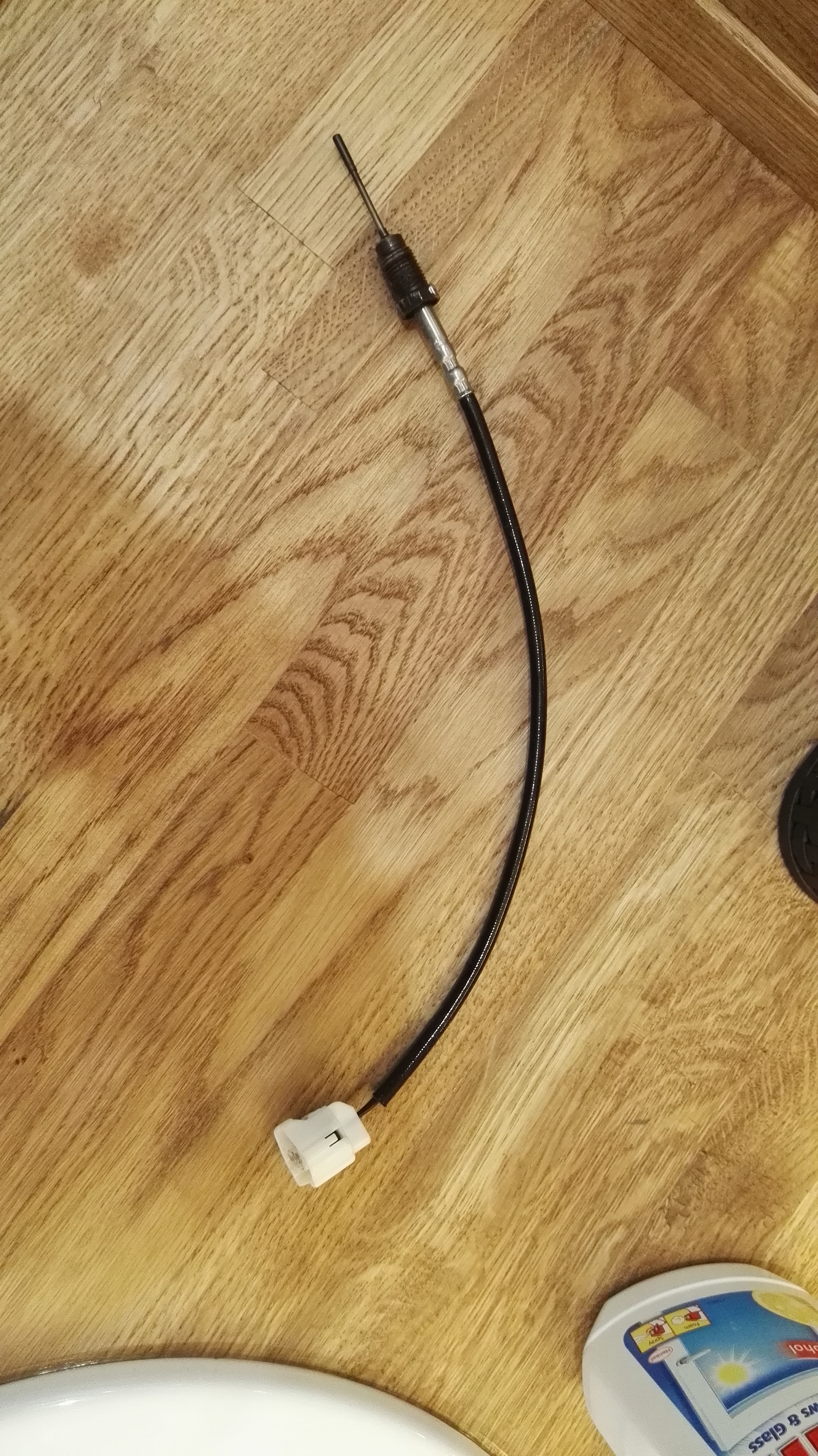

    Proszę o podpowiedź czy da się i w jaki sposób mogę sprawdzić czujnik temperatury FAP. Symbol części Nissan 22630BB30B.
    Od czujnika odchodzą dwa przewody. Czujnik jest zdemontowany z pojazdu, po podłączeniu do interfejsu pokazywał 600 stopni (niestety nie wiem jaki tester)
    Proszę o możliwe następstwa, które mógł wyrządzić uszkodzony czujnik np nie wypalanie się filtra FAP, pęknięcie przewodu powietrza?

    Stawiam że jest to czujnik typu PT100. Czyli oporowy - poszukaj w necie parametry takiego czujnika ( np. w postaci tabeli) zmierz opór i porównaj czy odpowiada to temperaturze jaką powinien wskazywać.
    np. https://www.labor-automatyka.pl/pdf/Klasaab-bledyczujnikapt100.pdf
    Dziękuję za podpowiedź.
    Czyli jeśli sprawny powinien mieć w temperaturze 20 stopni ok 107,79 Ω?

    Dokładnie tak - plus minus w zależności od klasy tego przetwornika, ale coś blisko tego.

    Miernik pokazuje dopiero na skali 2MΩ wynik 245. Czyli czujnik uszkodzony?

    Wg tabeli dla PT 100 - jest uszkodzony. Na wszelki wypadek włóż go do gorącej wody i zmierz ponownie, jeżeli pomiar oporu będzie podobny to znaczy że jest uszkodzony.
    No chyba że jest to czujnik PT1000 , tu oporności są inne wg tabeli przy 20stC ma opór ~1100 ohm. Pomierz go na mrozie, w temperaturze pokojowej i we wrzątku.
    No chyba że to termopara. To miernik na napięcie i mierzymy też w różnych warunkach temperaturowych. Ale jakoś nie przypuszczam żeby w samochodach stosowali termopary.

    Do tej pory nie udalo mi się go sprawdzić, nie zgadza sie z żadną tablicą :-/

    Czyli uszkodzony.
