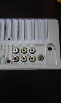

    Witam przyszło mi radio z aliexpress
    jak podłączyć antenę ? Jak podłączyć antenę do chińskiego radia w VW Sharan 2005?
    ponieważ moja antena ma taką wtyczkę okrągłą z bolcem jak ten separator Jak podłączyć antenę do chińskiego radia w VW Sharan 2005?
    czy to trzeba jakoś z tą anteną kombinować aby działało radio ?
    i co to jest to złącze czarne małe po lewo
    i czy jest możliwość jakoś podłączenia pod to anteny od GPS wbudowanej w mojego sharana

  • #8 16261875
    Serwis_Eldamar
    Aby ktokolwiek mógł Cię nakierować w odpowiednim kierunku musisz zamieścić zdjęcia z opisami; skany instrukcji; model radia etc...
    Na tą chwilę "...Mam jakieś radio i coś mi w nim działa a coś nie..." - z tego nikt, nic nie wywróży niestety...

    W kostce A proponuje pozostawić 4, 7 i 8. Resztę odłączyć.

    Witam zrobiłem tak w kostce A są tylko piny 4, 7 i 8 a reszta odłączona i wszystko działa tylko jest jeden problem radio zapamiętuję wszystkie ustawienia poza datą i godziną po wyjęciu kluczyka, jak zapłon włączony radio mogę włączać i wyłączać i wszystko pamięta a po wyjęciu kluczyka rada nie da się włączyć i zapomina datę i godzinę a reszta ustawień zostaje zapamiętana
    scan instrukcji
