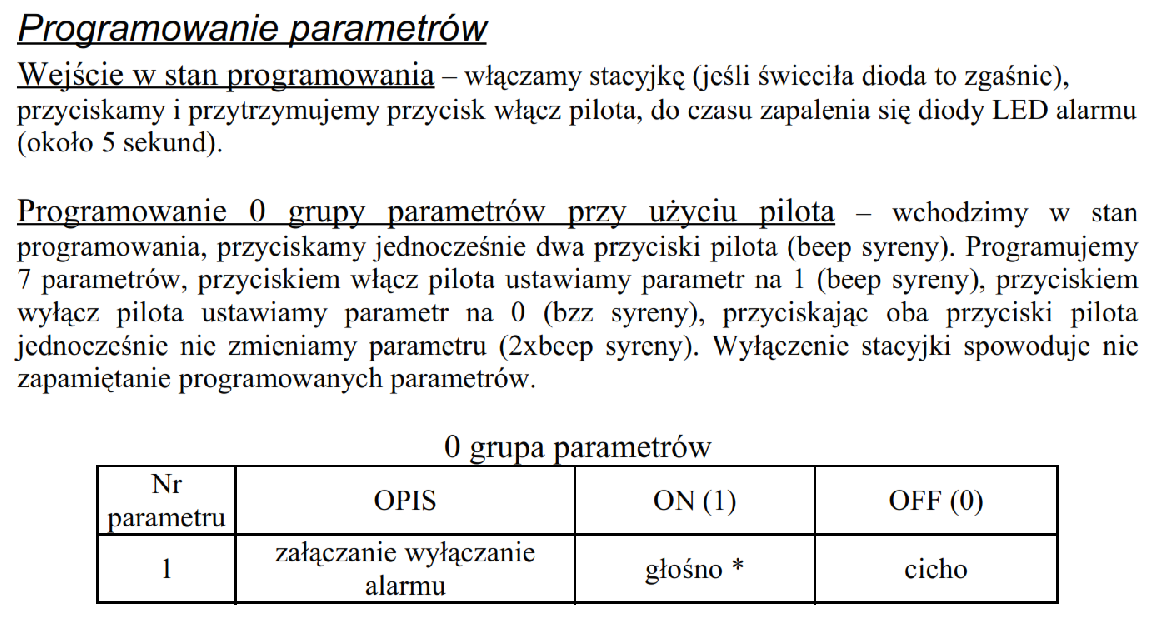

    Od firmy Ampio dostałem - przysłali mi instrukcję do mojego alarmu.
    Ampio Mini. Potrzebowałem jej aby zaprogramować ciche uzbrajanie/rozbrajanie alarmu. Ale lipa. Nie ma takiej opcji. Można wyłączyć powiadomienie syrenką o otwierania auta ale nie da się zamykania.
    Wiec albo muszę kupić inny nowy alarm lub wymyślić coś innego. Np podpiąć przekaźnik w obwód centalnego zamka? Będzie odcinał zasilanie syrenki w momencie impulsu zamknij do siłowników zamków?
  • #4 16381104
    g107r
    Poziom 41  
    Będzie, jeśli impuls beep i na zamki jest w tym samym czasie.
    Ile razy beep'a ?
    Dwa razy beep'a, to zwykły przekaźnik może mieć za krótki sygnał z zamków, wg .pdf jest 0,7s lub 3s.
    NaczelnyFilozof napisał:
    Wszystko działa tylko denerwuje mnie głośne powiadamianie zamykania samochodu.
    Wg zamieszczonej instrukcji zamykanie możesz wyłączyć, nie możesz wyłączyć przy otwieraniu, załączenie 2xbeep, rozbrojenie raz.
    Źle to napisałeś, czy 2 razy dobrze ?
    Źle, to OK, ale jak dobrze, to daj o co prosi mod, bo może masz jednak nie do końca dobrą instrukcję.
