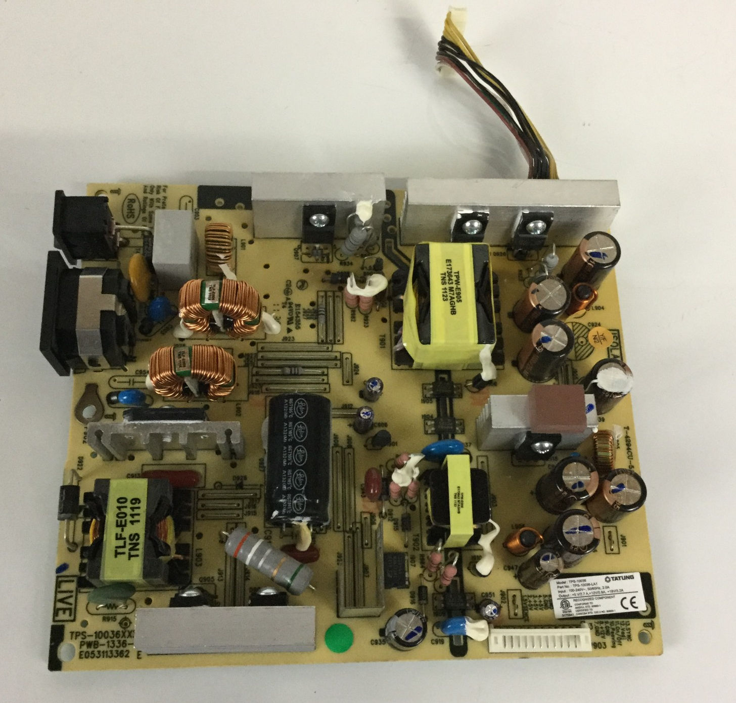

#1 16260339 07 Lut 2017 19:20 nouki nouki Poziom 25 #1 16260339 07 Lut 2017 19:20 Witam. Koledzy może wiecie jaki układ kryje się pod I907. Pozdrawiam Mam na sprzedaż: 29.11.2022 Tranzystor IGBT CM400HA-24H
#2 16260386 07 Lut 2017 19:35 Pedros050 Pedros050 Poziom 43 Pomocny post? (0) #2 16260386 07 Lut 2017 19:35 Nie podałeś model zasilacza mam zgadywać ? Czy to TPS-10036-LA1. I907 to układ sterowania przetwornicą podaj oznaczenia, czy masz go rozerwanego ?
#3 16260535 07 Lut 2017 20:12 nouki nouki Poziom 25 Autor tematu Pomocny post? (0) #3 16260535 07 Lut 2017 20:12 Tak to ten model- zapomniałem z pośpiechu:) Układu brak odparował. Mam na sprzedaż: 29.11.2022 Tranzystor IGBT CM400HA-24H
#4 16260649 07 Lut 2017 20:43 Pedros050 Pedros050 Poziom 43 Pomocny post? (+1) #4 16260649 07 Lut 2017 20:43 Nie chce cię wprowadzać w błąd może ktoś ma schemat tego zasilacza mnie przypomina on TNY 176PN i MIP 2H2 .Ale mogę się mylić .Proponuje o pomoc Specjalisty od monitorów. @lisek.https://www.elektroda.pl/rtvforum/uzytkownik14025.html A nie zapominaj o zdjęciu tego zasilacza.
#5 16260966 07 Lut 2017 22:31 nouki nouki Poziom 25 Autor tematu Pomocny post? (+3) #5 16260966 07 Lut 2017 22:31 Tny274 też pasuje. Mam na sprzedaż: 29.11.2022 Tranzystor IGBT CM400HA-24H

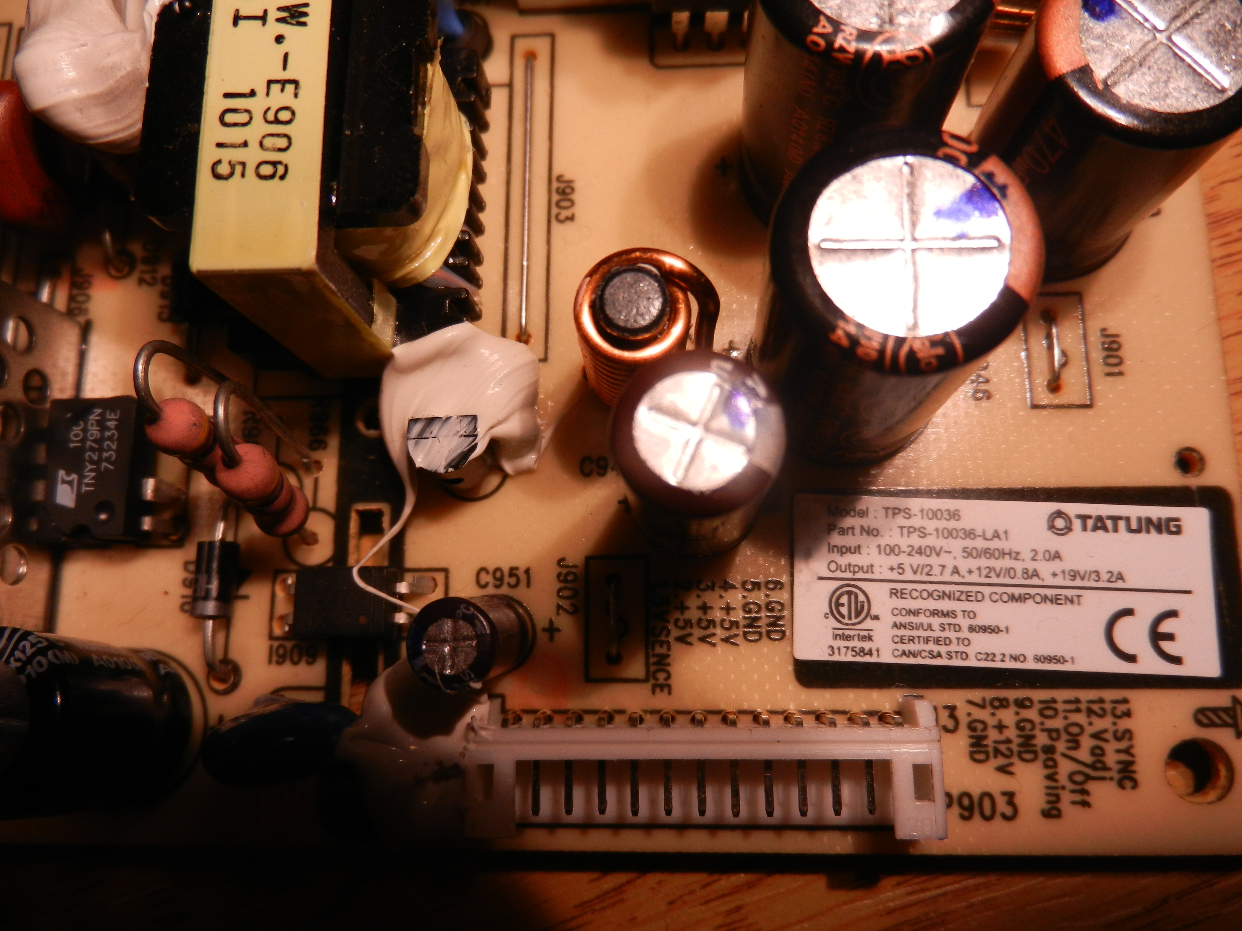

#6 16261159 07 Lut 2017 23:49 lisek lisek Serwisant RTV Pomocny post? (0) #6 16261159 07 Lut 2017 23:49 Układ chyba TNY279PN/ lub coś z jego "rodziny" Poczytaj o tranzystorach wjego okolicy Link
#7 16261236 08 Lut 2017 01:13 nouki nouki Poziom 25 Autor tematu Pomocny post? (0) #7 16261236 08 Lut 2017 01:13 Tak tylko rds on jest w tej rodzinie jak i w podobnych 20ohm do 3ohm. Tny28x też pasują. W necie jest parę zdjęć ale nie bardzo widać. Mam na sprzedaż: 29.11.2022 Tranzystor IGBT CM400HA-24H
Pomocny post #8 16261241 08 Lut 2017 01:21 lisek lisek Serwisant RTV Pomocny post? (+1) Pomocny post #8 16261241 08 Lut 2017 01:21 Kol. widział na kilku płytkach TNY279PN, ma wart. Rds jedną z najmniejszych Link_str.15 Załączniki: TNY274-280_data.pdf Download (1.53 MB)
#9 16261246 08 Lut 2017 01:30 nouki nouki Poziom 25 Autor tematu Pomocny post? (0) #9 16261246 08 Lut 2017 01:30 znalazłem zdjęcie http://telewizorki.pl/pl/p/ZASILACZ-PWB-1336-02-nr-543/4801 Ale pech. Mam na sprzedaż: 29.11.2022 Tranzystor IGBT CM400HA-24H
Pomocny post #10 16284327 16 Lut 2017 21:32 EffoVonOrton EffoVonOrton Poziom 2 Pomocny post? (+1) Pomocny post #10 16284327 16 Lut 2017 21:32 Ten układ to TNY279PN w modelu TPS-10036-LA1 Też mam ten problem na dniach będe wymieniać
#11 16293286 20 Lut 2017 14:16 nouki nouki Poziom 25 Autor tematu Pomocny post? (0) #11 16293286 20 Lut 2017 14:16 Witam. Wymieniłem jak Koledzy radzili TNY279PN na razie działa. Pozdrawiam. Mam na sprzedaż: 29.11.2022 Tranzystor IGBT CM400HA-24H
