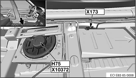

Witam w BMW X3 E83 LCI BMW X3 3.0d chciałem zainstalować podgrzewane fotele.
Montaż przebiegł następująco:
do każdego fotela została dołożona wiązka 2x kabel zasilający 1x kabel od czujnika temperatury
Montaż panela z przyciskami grzanych foteli do którego został podłączony 2x kabel z masą od podgrzewanych foteli oraz 2x kabel od czujnika temperatury
Instalacja 2x kabel zasilający w skrzynce bezpieczników
Problem polega na tym, że fotele nawet po podaniu zasilania (oczywiście przez panel) z innego obwodu nie grzeją, a przyciski od załączania nie reagują.
Domyślam się, że po zmianie panela pozostały mi w jego wtyczce 3 wolne kable - czy one powinny być gdzieś doprowadzone czy problem leży gdzieś indziej?
Mógłbym prosić o dokładny schemat dla tego samochodu podgrzewanych foteli?
