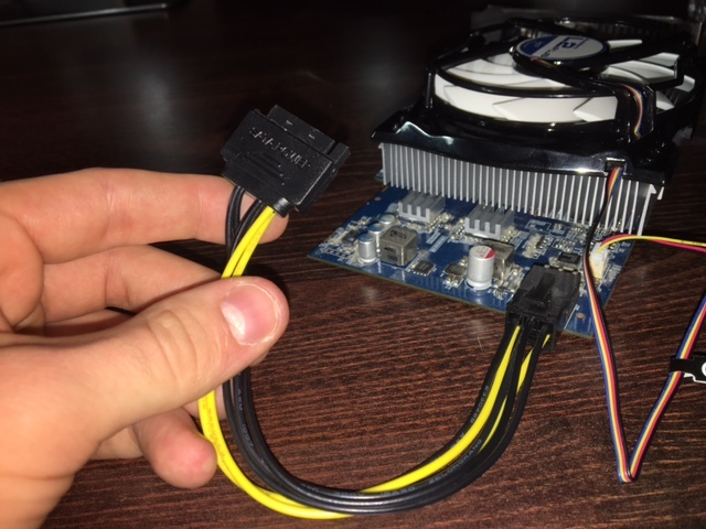

    Cześć. Potrzebuje waszej pomocy. Mam kartę graficzną Gigabyte HD5770. Postanowiłem wymienić stockowe chłodzenie, bo strasznie głośno pracowało i mało wydajnie. Kupiłem chłodzenie Arctic Cooling Accelero L2 Pro.
    Gigabyte HD5770 - Jak podłączyć nowe chłodzenie Arctic

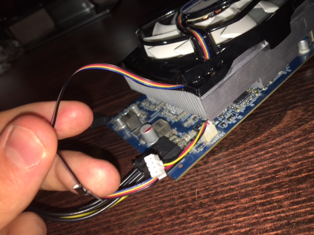

    Zamontowałem zgodnie z intrukcją, mam jednak dylemat co do połączeń. Do tej pory oryginalne chłodzenie zasilane było 6pinowym wejściem w karcie za pomocą kabelką 6pin - SATA, a samo chłodzenie podłączone było do karty 3pinowym kabelkiem.
    Jednak chłodzenie, które kupiłem wymaga wpięcia się do karty 4pinowym kablem, a takiego wejścia w karcie nie mam, jest na 3 i na 6pinów.
    Na zdjęciu powyżej wpiąłem 3piny, a 4 są w powietrzu.

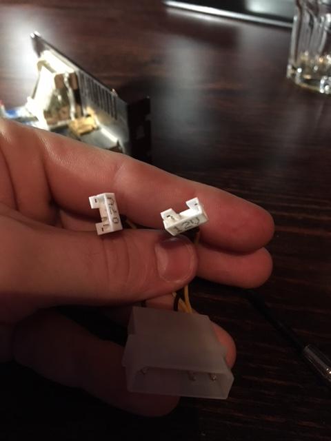

    W instrukcji jest napisane, że w takim przypadku trzeba skorzystać z przejściówki, którą dołączają. Są tam tylko dwa piny.
    Jak mam to prawidłowo podłączyć 3pin do karty, a 4pin do przejściówki? I to już wszystko czy ten 6pinowy kabel na sata też mam podłączyć tak jak do tej pory?
    Z góry dziękuję za pomoc
  • #2 16266404
    Kasek21
    Podpiąć do przejściówki - są tylko dwa piny w przejściówce bo nie ma tam ani obsługi PWM, ani monitoringu obrotów.
    Podepnij pod złącze oznaczone 7V - powinno być do tej karty na tyle wydajnie i cicho!
    Oczywiście!

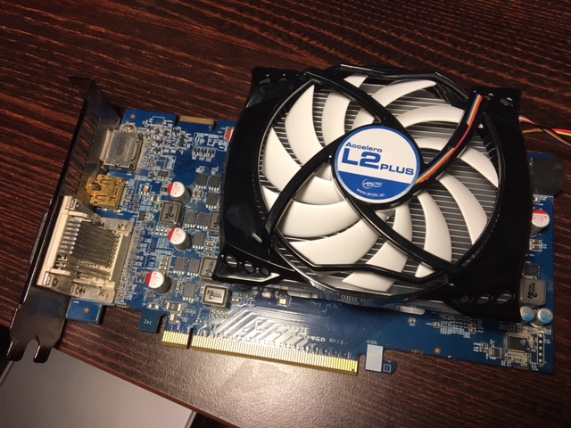

    Po wymianie nie uruchomił mi się komputer prawidłowo ani razu. Najpierw podpiąłem tylko 6pin do sata i 3pin z chłodzenia do karty tak jak na starym zestawie, ale wiatrak nie ruszył. Więc dołożyłem przejściówkę do tego 4pinowego wejścia, ale nie wypiąłem 3pin z karty. Wiatrak ruszył, ale komputer dalej nie pokazuje mi obrazu.

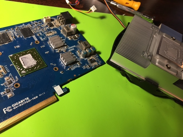

    Sprawdź czy karta dobrze "siedzi"w slocie.
    Jeżeli tak to sprawdź czy chłodzenie dobrze dolega do rdzenia - zdemontuj chłodzenie i zobacz czy pasta odcisnęła się na rdzeniu!

  • #16 16266843
    kamil656
    właśnie ja te śruby dość mocnooo dokręciłem, potem poluzowałem, obawiam się czy nie przerwałem tym jakichś obwodów, rozłożyłem i skręciłem jeszcze raz, ale wciąż to samo. Wiatrak startuje, a komputer nie :(
    Starego radiatora niestety nie mogę założyć, bo przykleiłem takie malutkie radiatorki, które były w zestawie na ram i teraz mi uniemożliwiają założenie starego zestawu. Mogę je oderwać bez obaw?
    Włączyłem kompa dokładając inną kartę graficzną, niestety w ustawieniach nie widzi tej drugiej
    Założyłem stary radiator, niestety nie działa... Czy jest coś co mogę zrobić, żeby zdiagnozować przyczynę? Cokolwiek. Czy jedynie kosz na śmieci pozostaje...
