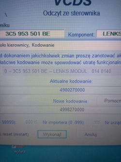

    Czesc!
    Posiadam Passata B7 z 2011 roku mam tempomat i radio dotykowe chciałbym do tego dołożyć multifunkcje?
    Jakie kodowanie w sterowniku muszę przeprowadzić? I jak sprawdzić czy wystarczy zmieńić kierownicę i zakodować, czy może konieczna jest wymiana modułu/ dołożenie wiązki?
    Poduszka pasuje z jednej kierownicy do drugiej?
    pzdr
    Kuba
  • #3 16281958
    kubuswujo
    W moim aucie jest moduł pod VCDS:
    VAG number : 3C9953501BP
    jednak według linku z Ross techa:
    http://wiki.ross-tech.com/wiki/index...odule_Versions
    numery dla jakich jest pokazane ktory z nich obsługuje multifunkcje to:
    3C0-953-549
    czyli rózni sie od mojego.
    Mój moduł po wejsciu w steering wheel[16]>Codding i zaznaczeniu multifunkcji wywala:
    "Coding Reject, Error 31 Request out of range" wiec domniemam, ze nie obsługuje multifinkcji, choć jesli tak to czemu pod VCDS long coding helper jest możliwość zaznaczenia obsługi Multi?...
    rozumiem że aby dolozyć mulit w Passacie B7 musze jeszcze kupić wiązke, tylko jakie muszę być te numery czesci wiązki i modułu keirownicy? Passuje od B6?

    Numer przez Ciebie podany jest numerem przełączników zespolonych. Jak wejdziesz w moduł kierownicy to masz dwa numery, jeden dla sterownika kolumny, jeden dla przełącznika. Ale nie zmienia to faktu, że jak moduł odrzuca kodowanie to raczej nie obsługuje kierownicy MF.

    kubuswujo
    Ok ,czyli według Was steroniwkiem jest taśma i mów VCDS dobrze pokazuje, oraz ten mój sterownik
    3C9953501BP
    Na pewno obsłuży Mulifunkcje. Ale jednak nie przyjmuje kodowania i je odrzuca ;/;/

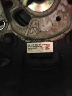

    znalazłem kod ale nie jestem pewien czy to ten na foto , dodatkowo powiem, że wtyczka ma 6 pinów, dwa górne od poduszki a te dolne cztery odpowiadają przewodom w gnieździe wychodzącym z nowej kierownicy, czyli jest szansa na współpracę . Passat B7 Multifunkcja - Dołożenie Kierownicy Multifunkcyjnej b7
    no to już widzę, że chyba nie będzie współpracować, musi być ta 5K0-953-569-H , -BA , -AL ,-AP, - T
