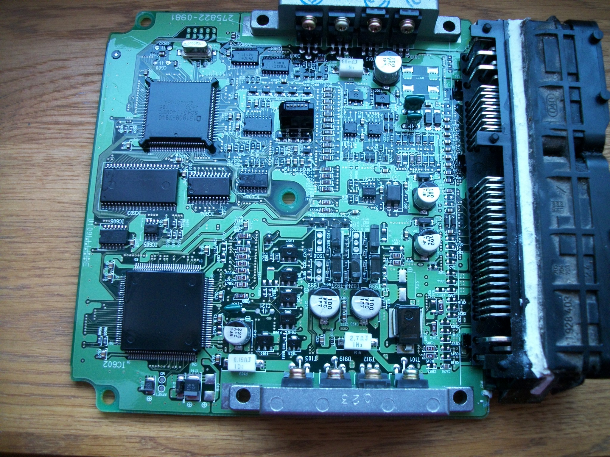

    Witam kolegów auto jak w temacie po włożeniu karty kontrolka immo świeci ciągłym światłem nie gaśnie zapłon się zapala blokada puszcza pisze start kręci nie odpala .Może koledzy podratują ze schematem sterownika silnika denso isuzu 8972406917 bardzo by pomogło z góry dziękuję

    szymon_nowy
    Co w parametrach?
    Komputer widzi obroty?
    Jakie ciśniecie paliwa?
    Na plaku odpala?

    wecia91
    Witam koledzy i zaczęły się dziać cuda kontrolka immo znowu świeci po wyjęciu karty zapłon się nie wyłącza lewarka biegów nie można przełączyć na N .Po odpięciu sterownika wszystko wraca do normy i gdy znów zostanie podłączony po paru razach prób odpalenia robi się choinka trzeba odłączyć sterownik aby wszystko wróciło do normy.Wszystko wskazuje na uszkodzony sterownik że to on sieje błędy po systemie myślę że trzeba drugi sterownik ale co z immo ,
