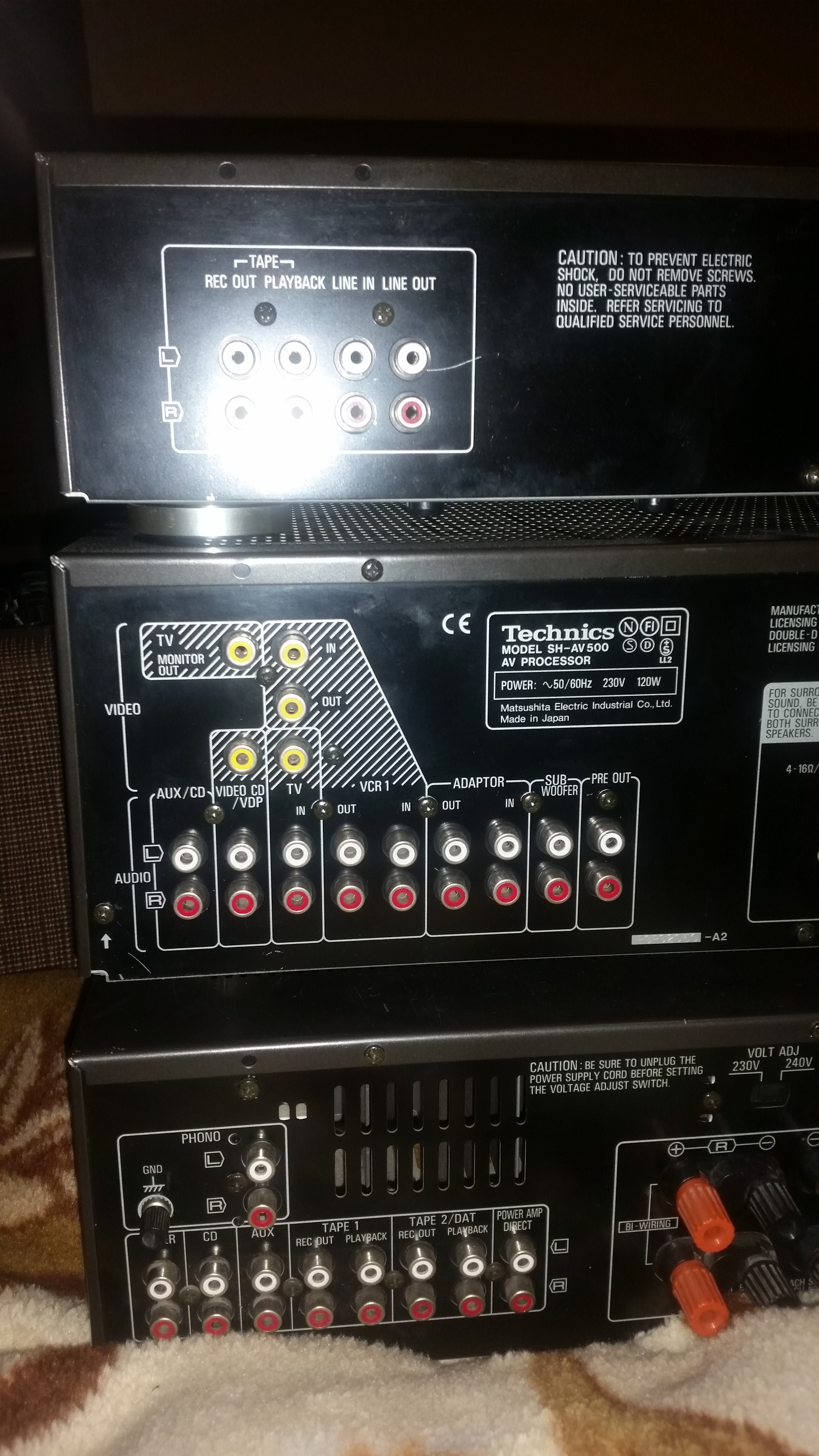

    Witam wszystkich na wstępie że jestem trochę zielony w tych sprawach i szukając w internecie odpowiedzi nie znalazłem jej do końca a bardziej jeszcze mi to pomieszało w głowie. Sprawa wygląda tak; dostałem w rozliczeniu dwa wzmacniacze Technicsa i jeden korektor, teraz chciałbym podłączyć te dwa wzmacniacze z korektorem lub jeśli się nie da obu pod jeden korektor to chciałbym żeby chociaż jeden był podłączony pod korektor a drugi miał ten sam kabel sygnałowy z komputera. Moglibyście mi to jakoś rozpisać czy rozrysować na zdjęciu które dodaje bo nie wiem jak się do tego zabrać za bardzo i w jakie kabel się zaopatrzyć. Sprzęt jakim dysponuje to:
    1x Technics SU-VX600
    1x Technics SH-AV500
    1x Technics SH-GE70 (korektor)

    Nie ma tu specjalnej filozofii - tematów jest bardzo dużo na temat podłączania korektorów.
    Generalnie, kolega musi zaopatrzyć się w 3 pary przewodów 2xCINCH - najlepiej z końcówkami białymi i czerwonymi :)
    Podłączenie korektora:
    Do połączenia kolega wykorzysta wzmacniacz (procesor dźwięku w zasadzie) SH-AV500 - będą tu potrzebne dwie pary przewodów CINCH.
    Kolega podłączy gniazda Line In (Korektor) z gniazdami Adaptor OUT (wzmacniacz) - kolorami odpowiednio.
    I następnie Line Out z Adaptor In na tej samej zasadzie - kolory gniazd.
    Aby to grało w korektorze musi być wciśnięty przycisk "Equalize", a w wzmacniaczu "Adaptor".
    Jeśli to będzie grało to można podłączać drugi wzmacniacz.
    Kolega wykorzysta gniazdo "Pre-Out" w AV500 i połączy przewodami CINCH z dowolnym gniazdem wejściowym (IN) oprócz Phono w drugim wzmacniaczu.
    Po wybraniu tego gniazda dźwięk powinien był być słyszalny z drugiego wzmacniacza.
    Tu uwaga - regulacja poziomu dźwięku będzie niezależna dla każdego wzmacniacza.
