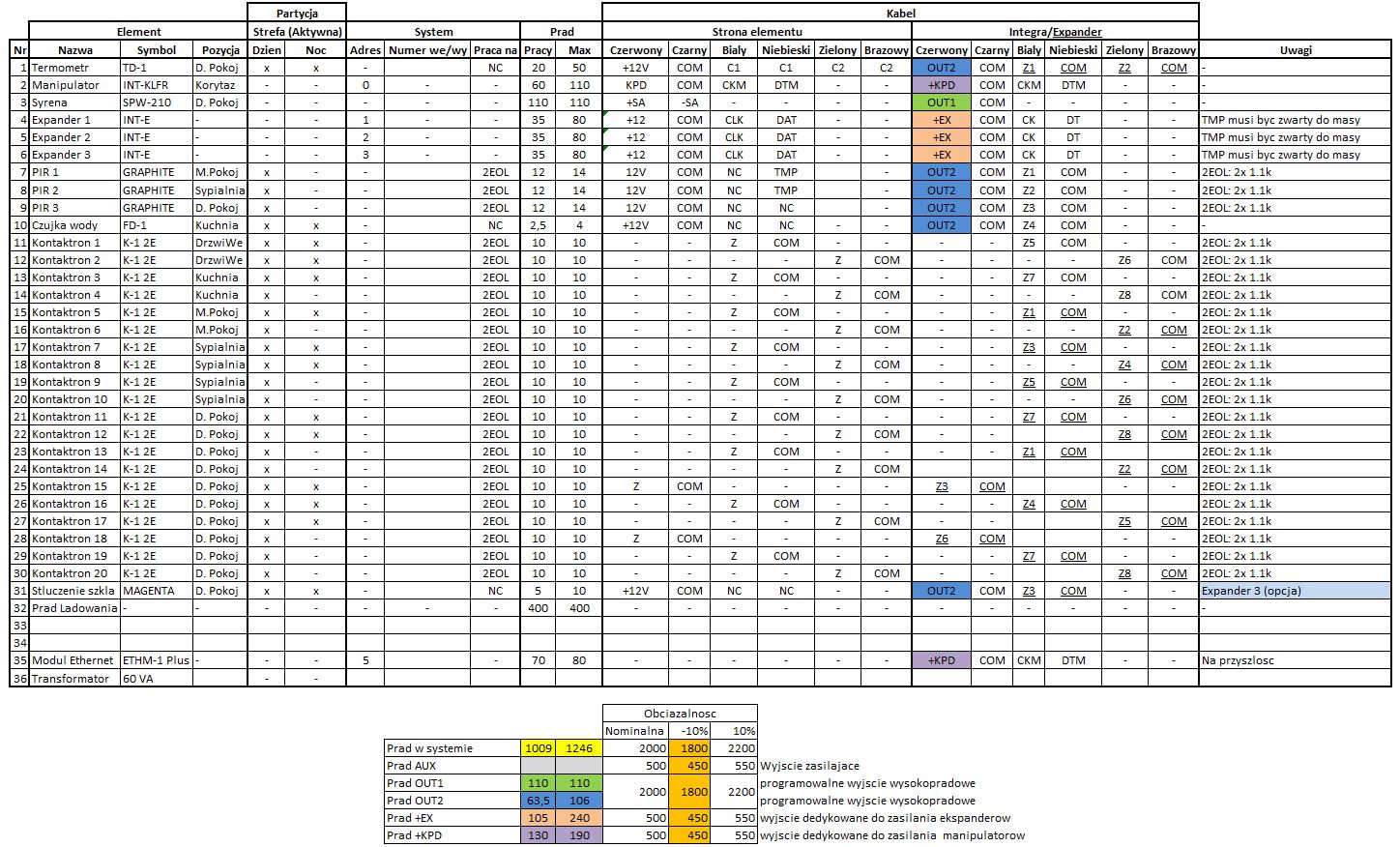

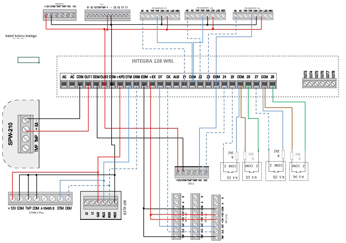

    w swoim lokum chciałbym założyć alarm. Po dość dlugim śledzeniu forum, przygotowalem schemat, który mógłby pasować do domu (mały, parterowy), mianowicie…
    1. Alarm bedzie oparty o Integra 128 WRL (wiem jest większy niż potrzeba :))
    2. 3 PIRy
    3. Kontaktrony
    4. Czujka zalania wodą
    5. Termometr
    6. Czujak zbicia szkła (opcja)
    7. Manipulator
    8. Syrena wewnętrzna
    9. Na schemacie nie umiesciłem czujek ABAX
    10. System bedzie podzielony na 1 partycję i 2 strefy:
    a. Dzień – załączone wszystkie czujki
    b. Noc – tylko kontaktrony
    11. Obsługa i sprawdzanie przez GSM
    Pytania…

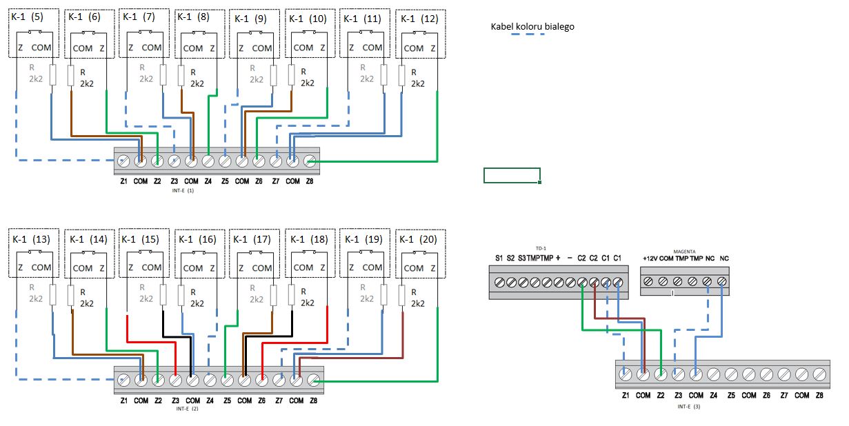

    1. Jest sens zakładania do kontaktronów rezstorów parametrycznzch 2,2k? Co prawda są polecane, ale jeżeli nie jest to 2EOL, to nie widzę wiekszej różnicy do NC
    2. Na każde okno będą założone 2 kontaktrony: jeden u dolu (aktywny cały czas), i drugi u góry (aktywny tylko w dzień) aby uchylić okno w nocy – nie będzie to przesada treści nad formą?
    3. Jest sens zakładania MAGENTY, w obawie o fałszywe alarmy (na forum czytałem różne opinie)?
    Proszę o każdą opinie, poprawkę, nowy pomysł…

    Robisz sam i dla siebie więc rób to od początku dobrze....
    Zacznij od czujników w konfiguracji 2EOL dlaczego ?........ "szukaj".

    @slaa_76 Czemu sygnalizator wewnętrzny z optyką? Rezygnujesz z sygnalizatora zewnętrznego? Czujka wody w kuchni..., ok, a co z łazienką? Skoro woda, to może też przede wszystkim dla bezpieczeństwa czujki innych zagrożeń (dym, gaz, czad - nie wiem co byłoby w Twoim przypadku przydatne)? Nie wiem co chcesz osiągnąć umieszczając na schemacie K-1 i rysując przy nich rezystory... Jeśli już to K-1 2E i tak jak sugeruje reweriko jako 2EOL. Czy DrzwiWE to drzwi wejściowe - czemu 2 kontaktrony? Czemu czujkę PIR w D Pokoj chcesz podłączyć jako NC? Sprawdź jeszcze raz bilans prądowy... Nie wiem na jakim etapie jest wykonywanie instalacji, ale przemyśl czy ABAX jest Ci niezbędny. Może wystarczy pociągnąć kilka kabli więcej aby później mieć kilka problemów mniej... Jakieś okna/włazy na strychu? Piwnica jest? Może zamiast czujki stłuczeniowej (wypadałoby mieć do niej tester) i kontaktronów, lepiej czujki inercyjne na okna. ew. jakieś czujki zewnętrzne? Rolety w oknach?
    => Dokładnie o to też pytałem. W instrukcji Satela EOL jest zalecany, ale to nie ma sensu jeżeli czujniki są NC (K-1). Dawanie rezystora do NC, aby mieć EOL...nie ma sensu. Na schemacie dałem R ponieważ było to zalecane.
    => Tak. Jeden kontakron na górze, drugi na boku.
    => Ponieważ jedna czujka jest NC (starszy GRAPHITE), ale jak dodam 2 rezystory to zrobię 2EOL
    => Tu mam największy problem. Gdzie jest błąd? Max. prąd pobierany przez układ nie przekracza dopuszczalnego obciążenia zasilacza...?
    Wcale nie twierdzę, że przekracza. Popatrz choćby na sumy prądów jakie masz pod tabelą - łączny prąd pracy OUT2 jest wyższy niż prąd maksymalny dla tego wyjścia (zwykła matematyka)...

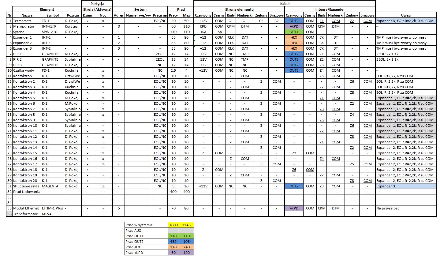

    1. Kontaktrony - problem rozwiązany, wszystko będzie na 2EOL (czujka K-1 2E)
    2. Prąd - kolega ma rację!!! prądy były źle zliczone (prąd pracy > max prąd?). Teraz skorygowałem i sprawdziłem wszystkie wyjścia i powinno byc OK.
    Prośba o weryfikacje schematu alarmu (na bazie Integra 128 WRL)
    Teraz wyjścia nie powinny być obciążone bardziej niż podaje satel (włącznie z -10%) :D
    Co prawda nic to nie wniesie (będzie się dalej bilansować) ale g'woli ścisłości w bilansie zapomniałeś jeszcze o prądzie centrali...

    Tak. Nie przewidziałem prądu centrali, ale rezerwa jest wystarczająca.
    Wielkie dzięki za podsunięcie mi tematu z czujką inercyjną. Satel VD-1 rozwiązuje mi dwa problemy: zbicie szyby/futryna i otwarcia okna (kontaktron).
